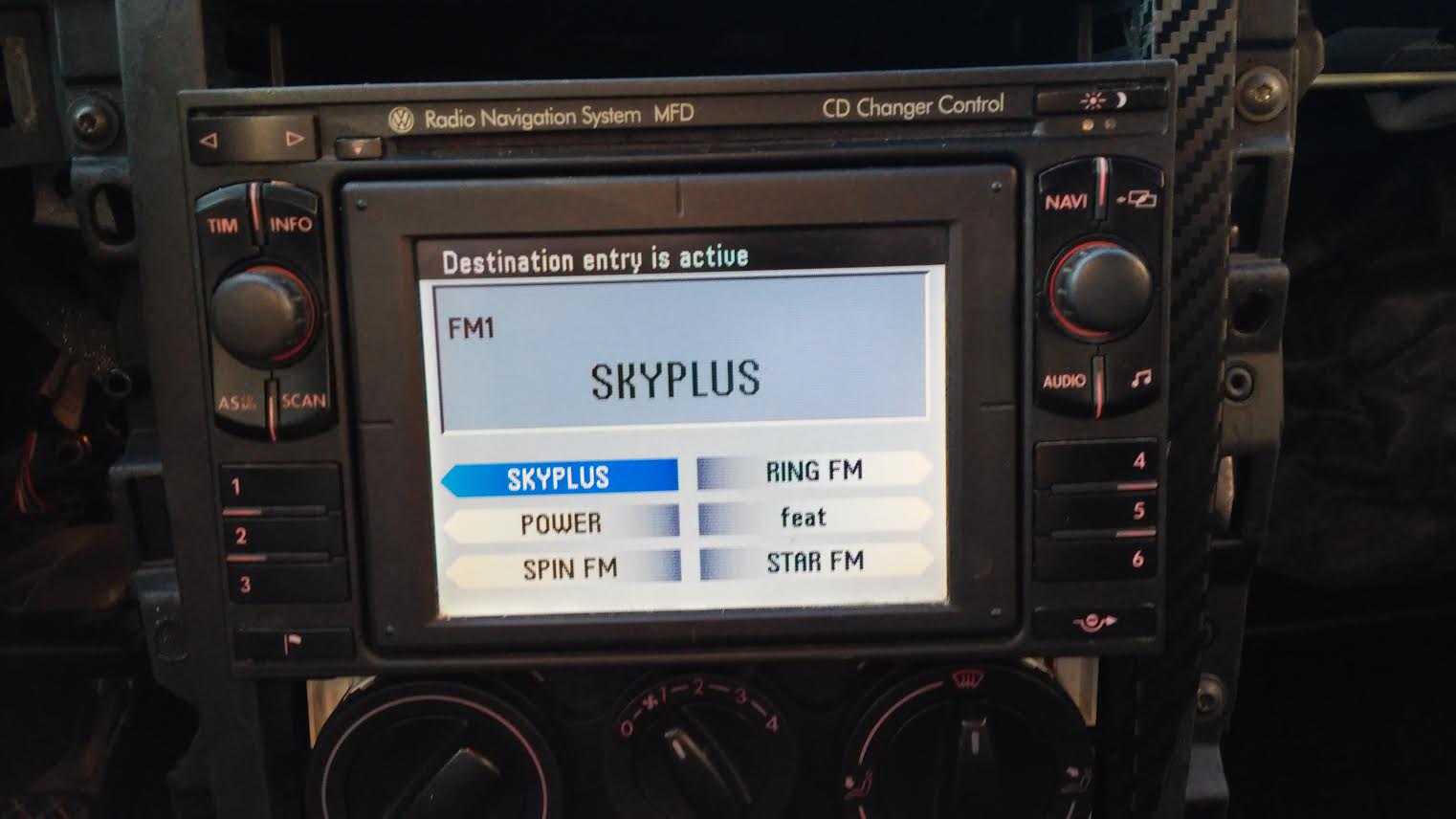

Mine otsi lammutusest kuskilt teine pistik endale, saad sealt kasvõi klemme võtta.
Päikese pole vaja pidevat 12v, vaid seda, mis oleks valguse oma, ehk siis dimerduv. Kõik juhtmed va. Safe ja k-line peaksid sul pistikus olemas olema, vajadusel ümbertõstmise vaev ainult.

sain kõik korda ja toimima
ei unusta koodi, valgus töötab ja võtit välja võttes lülitub automaatselt välja ja uuesti süüdet sisse keerates tööle
(samas võimalik tööle panna ka siis kui võtit sees pole)
tellisin ka aux juhtme ära mis läheb teisipäeval külge
seni jätkan korralikuma keskkonsooli otsinguid, soovitavalt eemaldatavate liistudega ja peale läheb brushed aluminium kile naq r32'es
Plaanis panna veel valgus käigukangi nupu alla panna siis võib keskkonsooli rahule jätta.
Suured tänud teile abi eest
