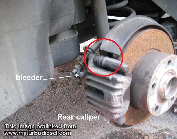

Silinder käis oodadust lihtsamini maha :D
Põhjas see käsipiduritrossi hoob ja seda liigutad siis kolb tuleb paari liigutusega lahti. Vahetasin kohe tihendid ka ära siis ja keerasin spets võtmega kolvi kinni. Vaja veel õhutada ja siis pidurisaaga läbi.
Üks väike probleem ka, mis põhjustas ilmselt piduri kiire kulumise. Nimelt pildil märgitud kohas sellised kummist jullad, mille all ilma keermeta poldid ja palju määret. Üks polt käib ringi, kas pean terve ümbruse ära vahetama või piisab sellest poldist? Puhastasin, vahetasin tihendid ja pani määret.

Sellel pildil on liugur. See peabki vabalt edasi-tagasi liikuma ja võib ka ringi käija.

Huvitav, sest ülejäänud käivad edasi tagasi aga ei keerle kui kinni keerad. Ja selle väljasaamisega oli tükk tegemist, kuna oli kinni roostetanud. Tegin traatharjaga puhtaks ja OHTRALT määret. Loodan, et suveni peab vastu siis terve ring uusi kettaid ja vajadusel muud asjad.

etnies858 kirjutas:Huvitav, sest ülejäänud käivad edasi tagasi aga ei keerle kui kinni keerad. Ja selle väljasaamisega oli tükk tegemist, kuna oli kinni roostetanud. Tegin traatharjaga puhtaks ja OHTRALT määret. Loodan, et suveni peab vastu siis terve ring uusi kettaid ja vajadusel muud asjad.
Mis mõttes kinni keerad? Ainuke asi mis nende külge keerad on ju suport ja kui see korralikult kinni siis tõesti ei tohiks saada kuidagi ringi käima.

Sellest räägingi, et kui keeran supporti kinni. Ükskõik kui kõvasti kinni keeran siis jääb ikka ringi käima. Panin uue poldi ka aga sellest polnud kasu.

supporte mõtlesin jah. Keeran kinni ja ikka käib ringi, võib-olla keere katki sees vms. Keeran küll tugevalt kinni kuid käib ikka ringi.

etnies858 kirjutas:supporte mõtlesin jah. Keeran kinni ja ikka käib ringi, võib-olla keere katki sees vms. Keeran küll tugevalt kinni kuid käib ikka ringi.
Siis ehk on polt liiga pikk või keere mingit jama täis kui polt ikka kinni jääb mitte ei hakka üle keerama.

Mm, vaevalt kuna puhastasin nii palju puhtaks kui sain. Kallasin tilga õli ka keermete peale ja panin täiesti tutika poldi, millel keermeliimi taoline asi peal (loe: sinine ollus keermete vahel)

etnies858 kirjutas:Mm, vaevalt kuna puhastasin nii palju puhtaks kui sain. Kallasin tilga õli ka keermete peale ja panin täiesti tutika poldi, millel keermeliimi taoline asi peal (loe: sinine ollus keermete vahel)
Kinnikeeramisel on vaja liugurpolti ka kinni hoida e. vastust.

Ilmselgelt hoidsin :D :D
Lihtsalt nagu keerad enda arust kõvasti kinni aga polt käib ikka ringi. Sellesuhtes, et support on kinni aga lihtsalt see polt keerleb ringi.

See polt ongi liugur ja seda saad õhukese lehtvõtmega kinni hoida sealt otsast.
Kinni peab olema, ei tohi see keerelda seal midagi!
Ja määret ka sinna vahele niipalju kui mahub.
Kataloogis on siuke tuub: G 000650 või midagi ägedamat G 052150A2
Suvaline liguri määre käib ka sinna kenasti!
Muidugi annab surkida seda vana määret sealt välja! :)
