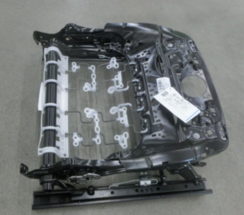

Nimelt oleks vaja vw arteonile ette isofix kinnitust.
Sai uuritud le vw freaksist ja sealt ma kahjuks abi ei saanud :(, väidetavalt on minu arteonil selline iste kuhu pole võimalik lisada… mida ma ei taha uskuda…
Kas keegi pädev saab mind aidata?

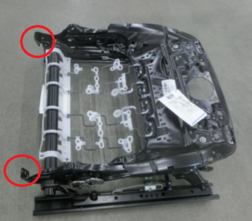

Kahjuks see nii on jah, et antud istme raamile ei saa isofixi paigaldada, kuna raamil puudub nö plekist põhi/vann, kuhu isofix kinnitub, on ainult traadist ja plastist võrku meenutav ollus.

jussike kirjutas: ↑06 Apr 2024, 09:39 Kahjuks see nii on jah, et antud istme raamile ei saa isofixi paigaldada, kuna raamil puudub nö plekist põhi/vann, kuhu isofix kinnitub, on ainult traadist ja plastist võrku meenutav ollus.
Kas mingit alternatiivi pole? Ala istme põhja vahetada?
Postitusi: 5831
Passat B8 esiistmele isofixi paigaldus?
Võimalik, et on isegi nt B8 istme põhi panna, relsside kinnitus põrandal on sama mis B8-s. Aga kuidas ülejäänud mant selle külge istub, seda ei oska küll keegi kommenteerida.

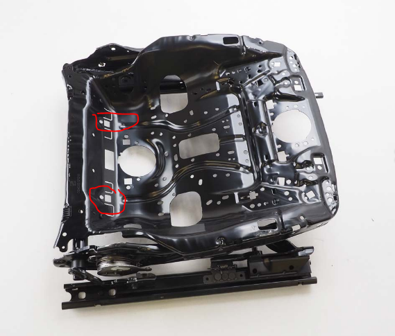

Isofix raam läheb otstest kinni iseenesest ja need augud paistavad küll pildilt.

Millised augud? Tahad kinnitada plastmassi või vedru külge?
Plekist osa on istme esiots. Sinna otsa kuhu võiks isofiks kinnituda on hunnik plastmassi.

jussike kirjutas: ↑06 Apr 2024, 19:33 Millised augud? Tahad kinnitada plastmassi või vedru külge?
Kas mitte sinna ei käi? Kui see muidugi on plastmass, siis jah sinna küll ei pane midagi.
Postitusi: 5831
Eip, sinna kinnituvav istme külje plastikud.
Viidatud kohta käivad pleki mutrid ja poldid sisse, põhitugevus jääb kanda selle tagumise toru peale, mis isegi Arteoni istmel on olemas.
Isofix keerdub ümber toru ja poldid ( M6) ainult fikseerivad selle, et see pm küljest ei kukuks.
