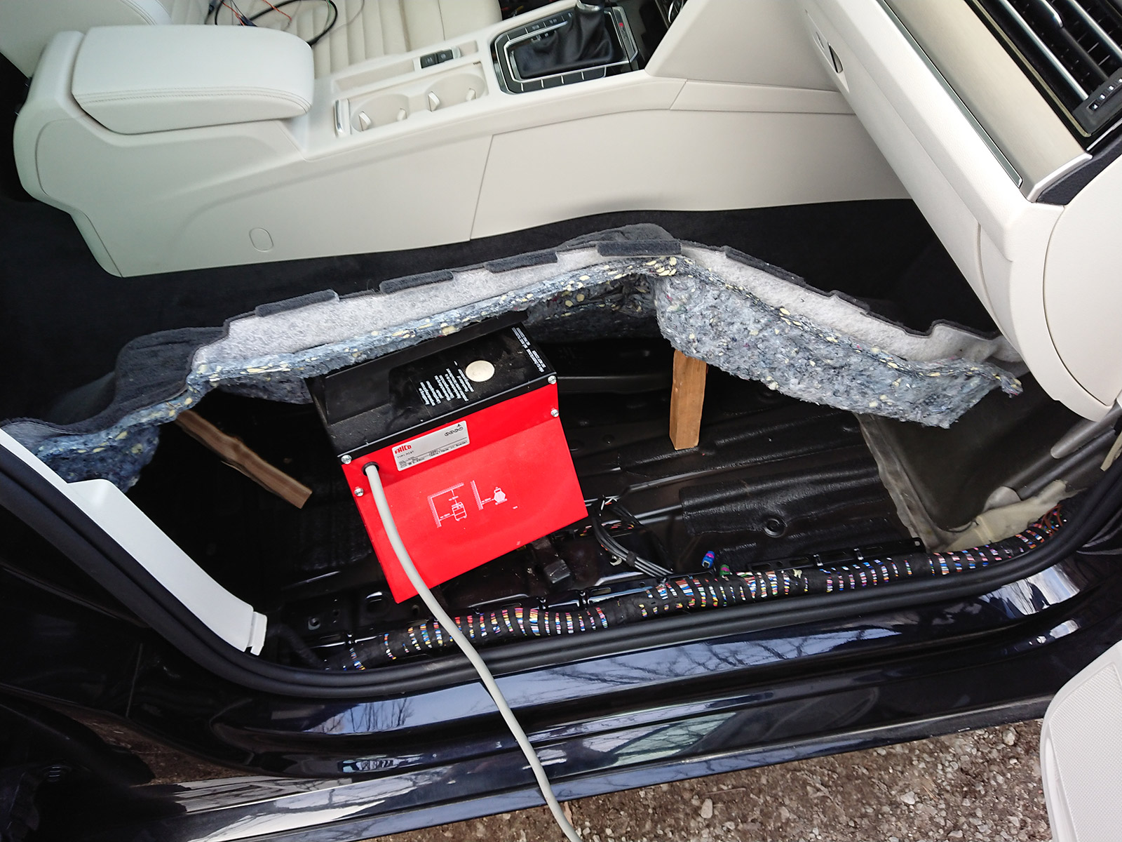

Võtsin täna taga ja kõrvalistuja isme välja ja kergitasin mati puutoikaga üles. Ulme uputus on endiselt, imuriga sain 4L vett kätte. See vesi pidi seal juba enne ostu olema, kuna nüüd pole pole mõnda aega sadanud :shock:
1x olen autot ainult kergelt pesnud enne panoraamkatuse äravoolude puhastamist :wtf:

Kui vesi pikemalt aega juba loksununud on, siis tekib rõve roiskumise hais kui matti kergitad

Ma eriti ei usu et pikalt. Kuivata ära ja ära päris kokku pane. Oota järgmist vihma ja vaata kas tekib tagasi. Auto tänab:)

Ma mõtlesin ise ka sama. Kuivatan ära ja teen talle survekaga korraliku pesu. Matit üleval on kohe näha kui kuskilt vesi peaks ilmuma :)

Nendest ummistunud äravooludest tuleb aitaks vett. Seal toru vb 15mm läbimõõduga. Mul kui polsterdatud maas oli käisin pesumasin leket otsimas ja unustasin ühe volla kokku panemast ja vett tuli nagu kraanist sisse. Luugi tihendid ei hoia vett ära, kõik toimub vaid äravooludega.
