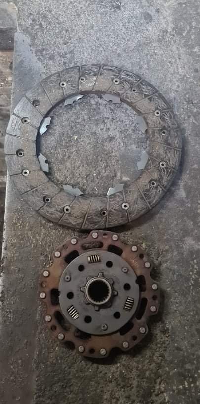

Vahetasin enda B6 ühemassilise 2se vastu tagasi kuna kiirendades vibra keres.
Sai siis pandud Sachs komplekt, mis on ikka paras prügi.
Hiljem foorumist jäi silma, et LUK on ainuõige.
Tänaseks olen hoorattaga sõitnud ~30k, külmast peast täiesti OK, mootor juba soe siis pedaali poolepeal hoides koliseb juba päris kõvasti.
Esimese 7k kilomeetriga lõppes keset sõitu siduriketas otsa, õnneks oli üks kasutatud originaal alles ja see ketas sõidab tänaseni.
Panen ühe pildi ka enda "tutikast" kettast, kes hästi zoomib näeb veel tehase kirja valgega 😃
Enam ei kipu vahetama seda hooratast enne kui täitsa laiali.

Sachs ja luk on kvaaliteedilt ikka üsna ühte auku.
Tundub, et mingi paigalduse viga või lihtsalt sattunud mingi praak kuidagi. Mis ei tundu eriti tõenäoline.
Vii sinna tagasi kust ostsid. Ilmselt saadavad pikalt, aga äkki saadavad kuskile ja selgub, et oligi praak.

Mis paigalduse viga pakuksid?
Olen neid sidureid omajagu teinud, kuid enda auto on siiani ainuke millel selline asi juhtus.
Tol hetkel kui juhtus siis oli juba niipalju aega möödas, et polnud mõtet torkida enam.
Enamus aega see auto kahjuks seisab, aastane läbisõit selline 5-6000km.

Niipalju kui sachs- asjadega olen kokku puutunud, siis need on kõik ikka väga korraliku kvaliteediga. Ja noh... Kui ketas selliseks muutub esimese 7k kilomeetriga, siis ma otsiksin ka viga paigaldusest või sõidustiilist. Isegi odava otsa kettad kestavad kauem.
Vbolla on su pasteedil ilma sinu teadmata umbes 700 heppa ja vajab mingit kangemat koplekti, et masin sidurdatud saaks? 😁

Pigem siis ei oska remontida 😁
Aga vähemalt sisse pandud originaalketas sõitis ühe skoda all 300+k ja nüüd on veel minukäes ka kenasti vastu pidanud.
Soft on veel täiesti stock.

Nähes seda siduri ketast. No tigedus tuleb peale ütlejatele. Valesti paigaldatud. Siduri ketas. Alhambra. Kuidas saab siduri ketast valesti paigaldada? Tehase praak või mootori NM ,vääne ei sobinud selle ketta lamellidele. Ongi kõik.

Milleks tigetseda ilusal jõuluaal? :) Paigalduse viga selles mõttes, et kast pannakse külge ilma toeta (nn. kahe mehe käte abil). Tulemuseks on see, et kui võll satub nuutidesse ja kast ei taha kohe lõpuni paika minna, siis hakatakse kasti õiget asendit nö. otsima - tulemuseks see, et vänderdav kast, mille võll on juba nuutides väänab ketta südamikku, sinna tekivad praod või deformatsioonid ning tulemus on nagu pildil. Lihtne ja tavaline apsakas.

No johhaidii. Sellise kooste kvaliteedi kohapeale tõesti EI tulnud. Issanda loomaaed on tõesti kirju. Siiski Lauri. Kui siduri ketta sisu on murtud nn.nurga alla,siis oleks ju kohe see tunda. Sidur ei lahuta. Olgugi ,et siduri pedaal on põhjas. Pildiv olev siduriketas on 1,4 bena oma .Need ongi plastmassis. t. Kui pilte teete ,viispluss. Mõõdulint olgu kõrval.
