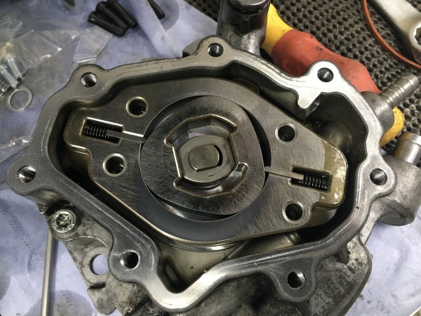

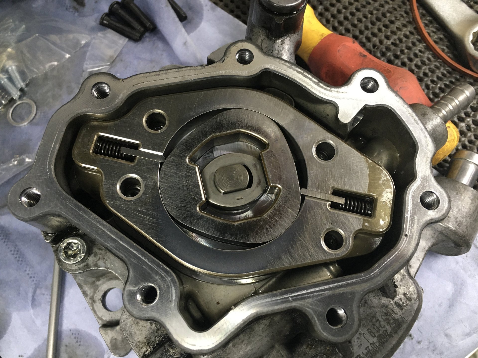

Tandempumba tihendeid vahetades ole tähelepanelik, et sa simmerit puruks ei vajuta. Kulub tal ära ka alumiinium plaadi pind tänu millele ei teki enam piisavalt survet. Ma ise läksin "ajutise" lahenduse teed ja lihvisin ülejäänud pinna ka sinnamaani kuhu keskelt oli kulunud. Ja toimib siiani.

t6nis3 kirjutas: 20 Aug 2022, 17:37 Jaanus. Lugedes sinu ,meenus minule kus üteldi lihfisid ülejäänu pinna ,teksti ,diisel pump.Pumba kaas.Kuidas pumba kaas saab kõveraks minna.? Üks lihtlause on sinule pähkli närimiseks.Teeme nii.
Ei lähe kõveraks vaid kulub ära. Ja kulub ära mitte pumba kaas vaid see kaas (alumiiniumist) mille all rootor tekitab survet. Panen ka pildi, et saaks aru millisest pumbast jutt. Sellele mootorile on olemas ka hammasratastega tandempump.
