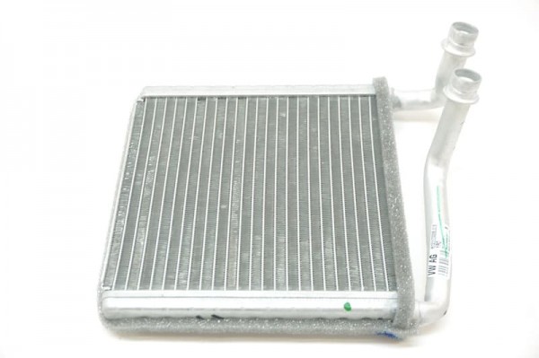

T6nis ma tõesti südamest soovisin, et normaalse jutuga ja selgitusega ma suudan su sealt koopast välja meelitada ja näidata, et maailm sinu ümber on värvilisem ja muru rohelisem, aga sa ikka räägid, et muru on värvitud. Okei. Ma loobun. Mis iganes asi Sind vaevab..jäägu ta nii. Tõsiseltvõetav sa kahjuks enam ei ole. G3me võid sisuliselt kuusakoski viia.
Ma seletan sellegipoolest sulle ära selle salongiradika põhimõtte kuidas ta saab minna soojaks ühelt poolt ja miks Magnuse munad on kuldsed ja siravad seal pakul nagu Kuningas Arturi muinasjutus olev mõõk mida keegi kivist välja tõmmata ei suuda. Rai..sk.
Mäletad ma mõne lause ütlesin, et me ühe radika saagisime pooleks eks? Laiupidi muide. Muidugi sa ei lugenud seda, sest lugemine eeldaks lõpuks ka mõistmist.
Panen pildi: Vaata pilti...Tõnis. Vaadake teised ka. Tead mis värk seal pildil on? Piide vahel olevad veetorud jooksevad sirgelt läbi ülevalt alla. Ja nad ei ole rohkem üksteisega seotud kui ülevalt ja alt täitekambri kaudu. Ühest otsast vesi sisse. Pumbatakse radikas täis jahutusvedelikku ja valgub ta läbi piide ja mitte S ega Z vaid sirgelt ning teisest otsast välja. Probleem seisneb selles, et sisend ja väljund on juhi poolel ja kaugem ots, ehk kunde pool radikast hakkab setet korjama ja ummistub üks pii rida haaval.
Pamm. ingli [VW Bot: "Keel korda!"]-Haldjad ja ükssarviku puuks. Kui Sa @t6nis3 nüüd ikka aru ei saa mis moodi saab kliima radikas ühelt poolt jahedamat puhuda ja teiselt poolt kuuma, siis kõik järgmised vastused mis ma kirjutan adresseerides Sind lasen oma Mandarini keelt oskaval sõbral tõlkida su jaoks sobivaks.

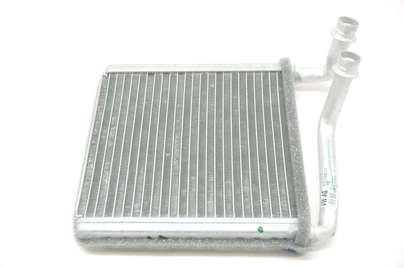

Mul ei ole puterdada midagi. Ühtlasi ei mõnita ma sind ka. Ma lihtsalt ei saa aru miks sa aru ei saa, et sa lolli juttu ajad? Selle auto aastaarv on täpselt see mida ma tean ja kordan veelkord, et see radikas LÄHEB UMBE. TPI ütleb, et tootmisjäägid ummistavad. Ma usun, et meie sitaks kvaliteetne dosoolisolk ka aitab kaasa sellele. Kahju, et mul pilti pole pooleks saetud radikast ja roosast settest mis sealt seest välja tuli.t6nis3 kirjutas: ↑24 Veebr 2023, 12:37 SanderS P S. Kui tahad mõnitada,mõnita,kuid ära aja lolli juttu oma radika ummistusest. Vaata tarkpea ka selle auto aastaarvu. Pandi sinna siis omalajal vesist pori ? Kui ikka jutt oli,ja pakuti ka,et vastav klapp ei avane. Vot siin on mõtteainet. Aga sinu tekst a,la Miks juletajse... No ei saa aru,tarkpea. Mõnitusega sa kaugele ei jõua. Juba puterdad.
Palun võta kokku ennast ja loe mõttega tekst läbi. Püsi oma G3-de juures, sest ma tõsimeeli usun, et sa seal valdkonnas oled tark. Tänapäeva autod nagu Jussike ütles ei ole sinu leib ja ma usun, et isegi kui sa väga püüad ei saa sa aru mis moodi see apastraat töötab. Pole mõtet käia hemorroidiga nina kurgu kõrva arstil.
EDIT: Tead ma põhimõtteliselt tahtsin seda pilti üles leida. Kui see sinu arust pole ummistunud radikas, siis mis veel on? Kes nüüd lolli juttu ajab?

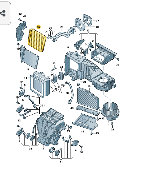

Joonis uskmatutele:
Ajasin ennist natuke pada, aga, Sanderi jutu jätkuks:
Kuna radikas on püstises asendis, siis sete hakkab auto seisma jäämisel alla vanni kogunema, tekitades seal miski hõljuva olluse.
Käivitades tekib ringvool, kuna sisse/välja otsad on ühes küljes, siis nende läheduses on vedeliku vool tugevam, kui teisel pool otsas ja ummistus nii lihtsatl ei teki. Taga otsas tõmmatakse hõljuv ollus ribidesse, aga läbi pumbata enam ei suuda ja nii see ummistus tekibki

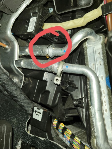

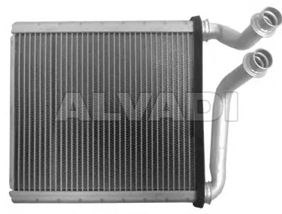

Siin on tegelt üks põhjendus veel juures. Radika torud nii sisse kui ka välja on ühes otsas üleval ja all. Juhi pool kui täpne olla. Seega kui nüüd surub pump tõesti nagu ta ka surub ja Tõnis ütleb ühtlaselt, siis taha otsa ehk kunde poole mite enam nii ühtlaselt, sest takistus ja füüsika ja tead küll.jussike kirjutas: ↑13 Mär 2023, 18:42 Joonis uskmatutele:
Kuna radikas on püsti ja tundub, et ribid on paralleerselt maaga (loe horisontaalselt), siis kuhu hakkab sete tekkima?
Vastus: alumistesse ribidesse, sest maa külgetõmbe jõu tõttu liiguvad kõik tahked osakesed ainult ühes suunas, kui muud jõud neid ei mõjuta - allapoole. Kui auto seisma jätta, siis ringlust pole ja sete saab ilusti vaikselt oma pesa radika alla ossa teha, just sinna, kust tagareale soojust jagatakse.
Seega @jussike jutu ma kinnitaks ära, aga sõna horisontaalselt vahetaks Vertikaalse vastu ning nimetaks tekkivat olukorda kolesterooli tekkeks sõbrad.
Paigaldusasend: Nüüd kui vaadata kuidas ta auto suhtes on, siis kaugemasse otsa ei saagi midagi lõpuks jõuda kui ladestumine hakkab tagumist ehk kundepoolset otsa ummistama.

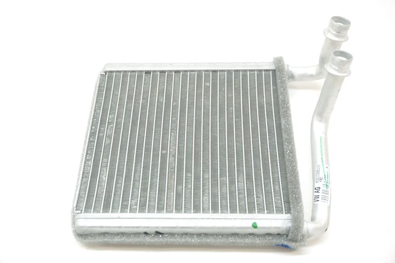

Ma ei tahaks ka päris alla anda. Saan aru küll, et ajab õigust taga ja uuem tehnika on üle mõistuse ufovärk, aga pilt ütleb rohkem kui 1000 sõna? No oli ummistuse pilt? Oli. Tekib ladestus? Tekib. On ribid püsti? On. Mida rohkemat me veel teha saame kui ainult loota...
