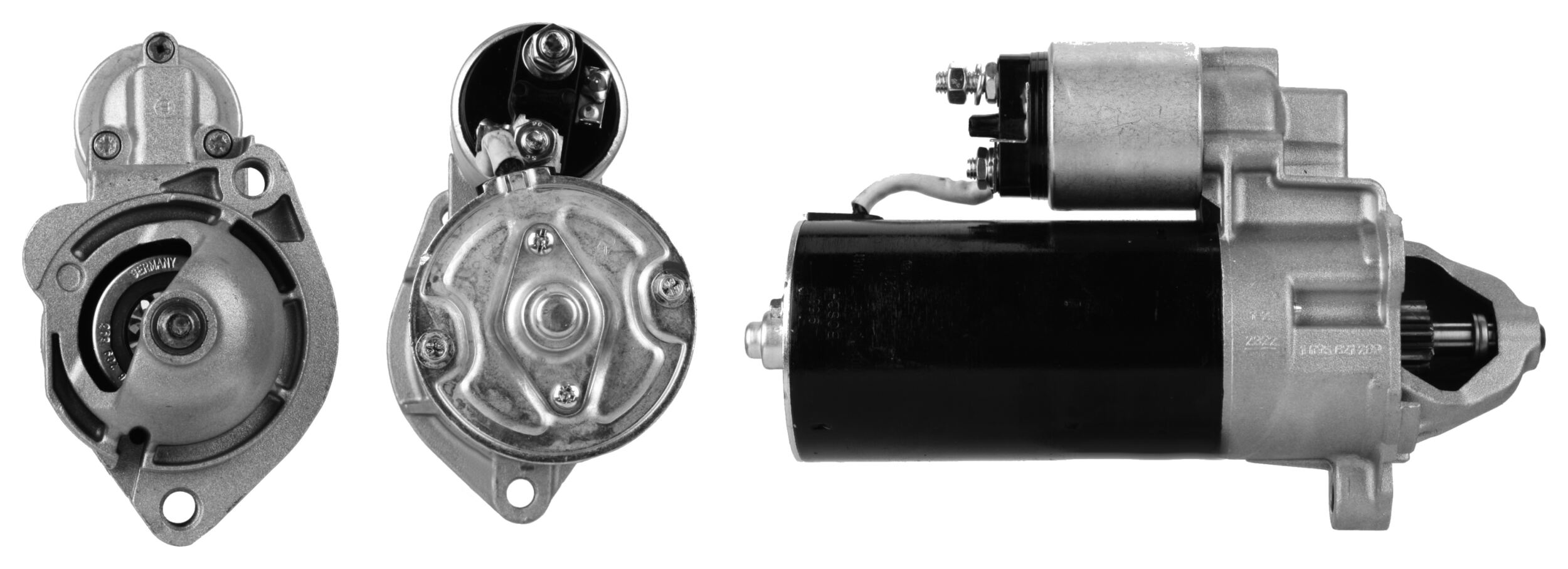

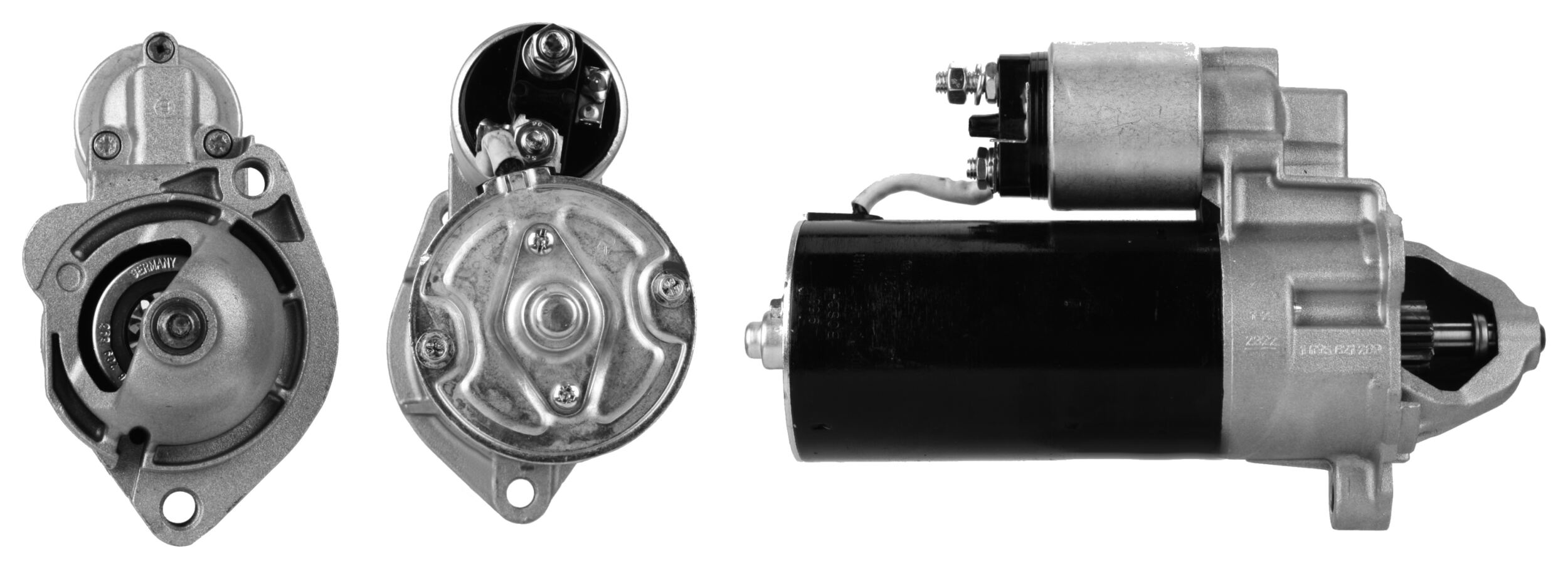

Nii kuna auto on pikka aega seisnud siis tuli meelde, et kui starter külge sai siis mingit aega nagu läks enamvähem tööle lõpuks mitte ja nii on 2 starterit läbi tossutatud aastaga. Samas kõrval 1.9 millel starter käib samakiirelt kuid too käheb käima. Enda starteril ei ole pikka välja ulatuvat võlli
On selline:
Nagu aru saan siis sellisel puksi ei ole seal kojas?

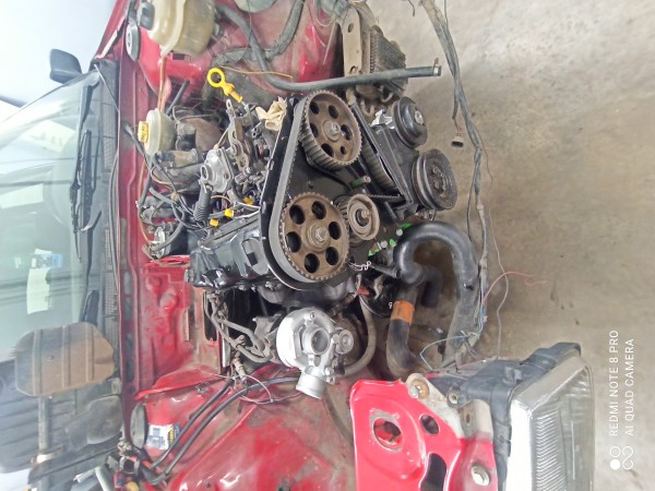

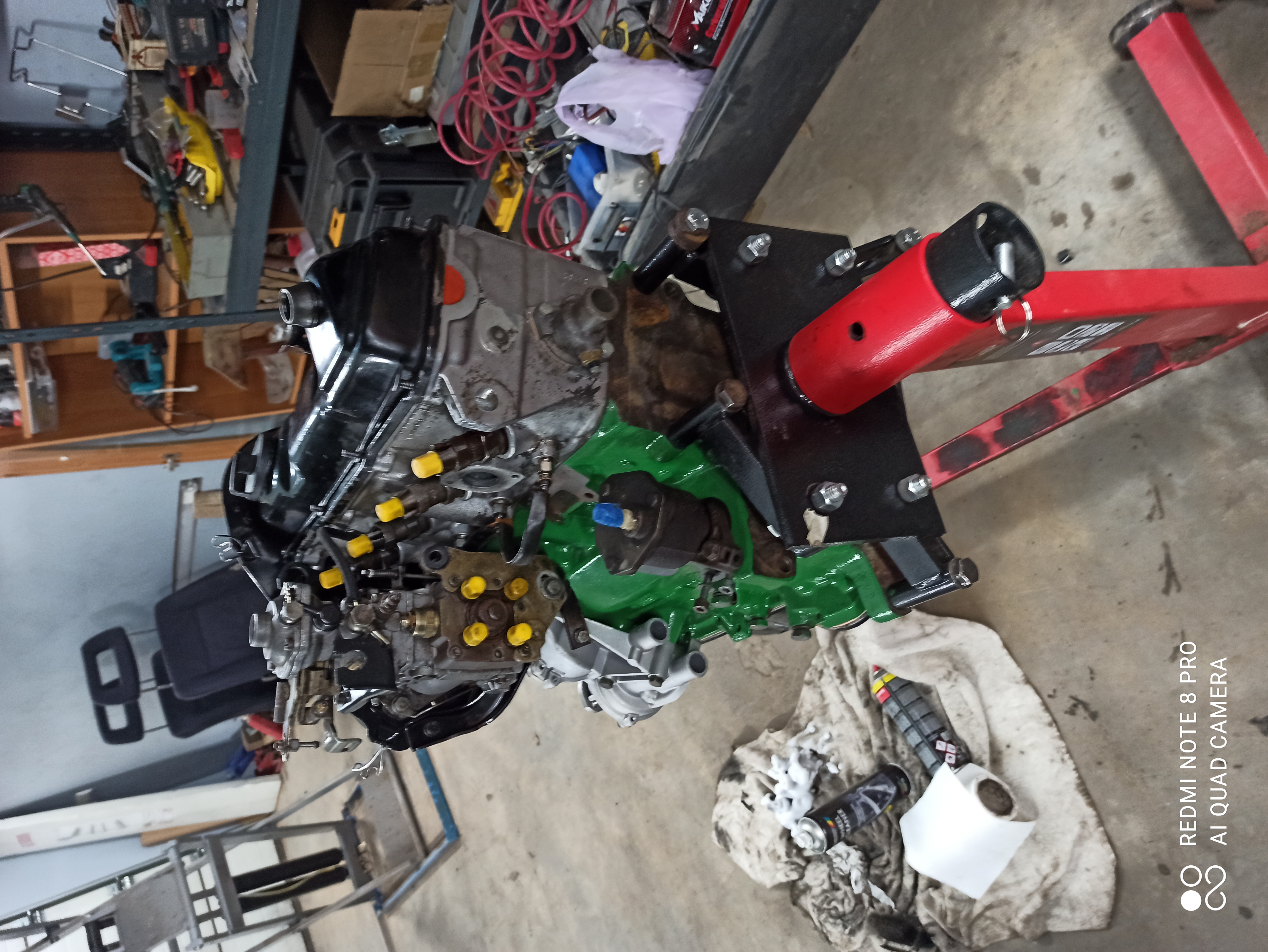

Kuna lõpuks olin kindel, et midagi muud seal olla ei saa siis võtsin mootori lahti.
Ühel kolvil oli tükk väljas ja rõngad olid ohtralt kulunud.
Igastahes sai puuritud remont mõõtu, uued kolvid jne kõik mis remonti vajas see sai remonditud või vahetatud nii mootori sees kui ka väljas kõik aksessuaarid.
Nüüd kärab see 300€ eest ostetud Käkk edasi :)
