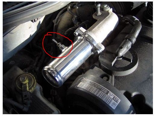

Kui klapp vigane siis kaks võimalust, kas ei liigu see klapp mingil põhjusel ning ei pääse väljalaske gaasid sisselaskesse või siis klapp koguaeg avatud ning väljaheite gaasid pääsevad koguaeg sisselaskesse, mis siis põhjustaks usun mootori lämbumist (subutajast rohkem tahma, jõuetus, jms.).VeiksK kirjutas:mis selle vigase EGR-i sümptomiks on?
Aga kui küsimus sul seisneb selles et miks EGR`i tööd peatada tahetakse siis üks illustreeriv pilt selle kohta:
Tekib taoline "õlikook" siis tahma ja õli aurude segust.
Endise masina (1Z mootor) sisselaske kollektor oli algselt selle "koogi" tõttu sisemõõtudelt kaks korda väiksem.
Viimati muutis tants, 11 Mär 2012, 15:33, muudetud 1 kord kokku.
Diesel, what else?! :)

Re: TDI EGR klapi asendamine/eemaldamine
Aga mille jaoks see punase ringi sees olev ots?..Klapi ärapetmiseks?( solenoidklapi )
Viimati muutis VWM, 11 Mär 2012, 16:33, muudetud 1 kord kokku.
sinna saad pmt ühendada vooliku rõhukella jaoks kui tekib tahtmine salongi kell tuua et näha millised rõhud sõidu ajal on. Muidu annavad kaasa ka pimeda kui ei eksi kui ei ole soovi lisakella paigaldada.
