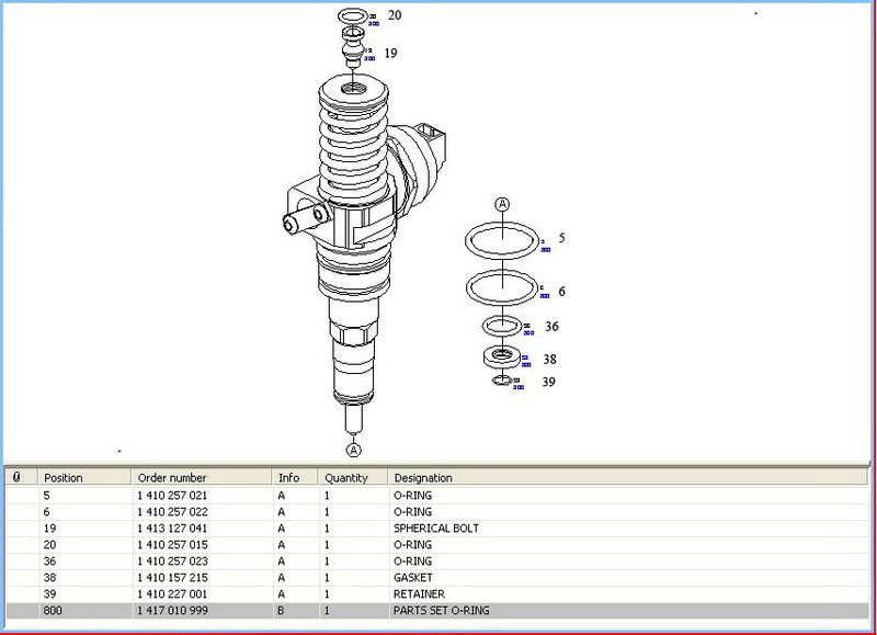

Mõni pilt siis minupoolt ka tihendite vahetusest.
Antud pildil on näha nookurvõll ja selle poldid, mis on venivpoldid ja mõeldud ühekordseks pingutamiseks.
Soovitslikult äravahetada ka pihustipoldid.
Pihusti ja tihendid. Tihendite järjekord alt-üles: Vaseseibi splint, vaskseib, väike punane tihend, õhem must tihend(pildil oranž), paksem must tihend ja pihusti tipus "seene" all olev väike must tihend.

Teistele veel infoks siis mis hinnaga võiks arvestada, et mina küsin 195euri kokku, nimekiri selline:
4x pihusti tihendite komplekt 80eur
4x pihustite poldid 9,52eur
8x nookurvõlli poldid 44,48eur
Klapikambri kaane tihend 11,95eur
500ml Brake Cleaner
Töö 50eur(tihendite vahetus+regull), diagnostika arvutiga
Viimati muutis andrec, 04 Jaan 2013, 22:18, muudetud 1 kord kokku.

golfi_vend kirjutas:Originaal 4 tk:
Kaubakood Kauba nimetus Laoseis Hind käibemaksuga Ettevõte
038198051C TIHENDITE KMPL PUMPPIHUSTILE SHA01 9,00 30,45 Saksa Auto AS 854
Originaal poldid forsis 50

20 euri kompl ühele pihustile. Saksa autos on ju 30,45 komplekt ühele pihustile, mitte neljale.
Postitusi: 8001
Skype: magnake
Asukoht: Võru-TARTU
Tänanud: 42 korda
Tänatud: 197 korda
Re: PD pihusti tihendite vahetus 1.9 85kW
ETKA ütleb, et see kood on neljale komplektile.
Igatahes, mis teeb sinu tihendid paremaks kui näiteks forsis on?
