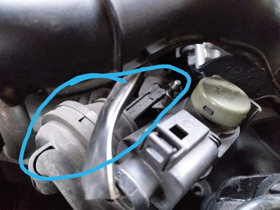

Võtsin pildi eestpoolt, aga tahaksin teada mis too punase ringi sees on. Murdus endal see küljest ära nimodi, et vooliku sees mingi klapp.
Tunne oma auto kapotialust
andres056 kirjutas: ↑04 Jaan 2018, 09:45
Vaakumpump pidurivõimendi jm. vaakumtarbijate jaoks.

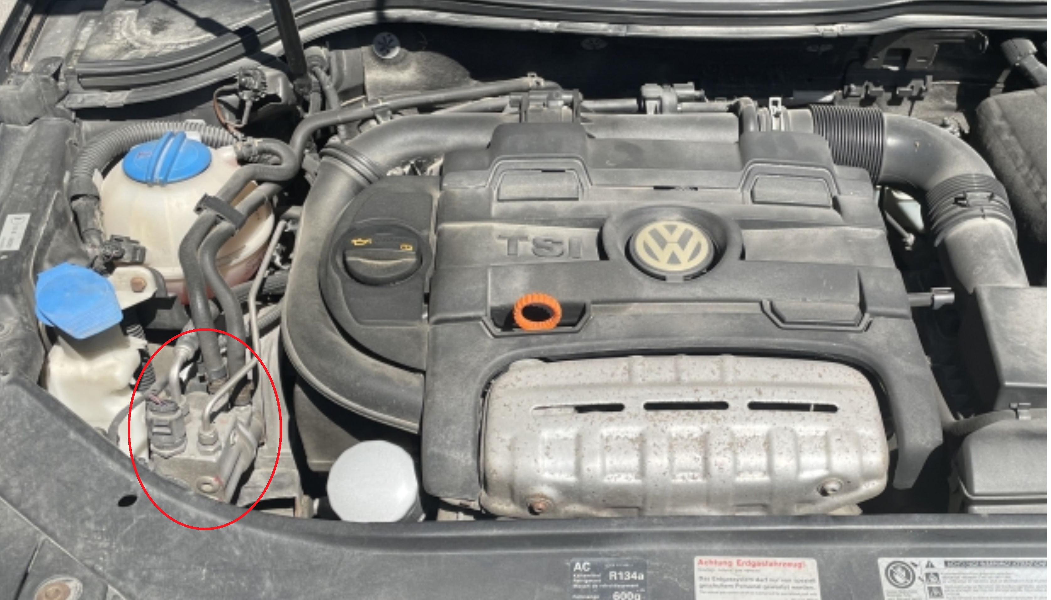

1,4 ecofuel (bensiin/CNG) Mis selle punase ringi sees võiks olla? Kui pealt tundub veidi märg, kas see võiks ohukoht olla?
Postitusi: 1877
Tänanud: 334 korda
Tänatud: 188 korda
Gaasireduktor/aurusti
