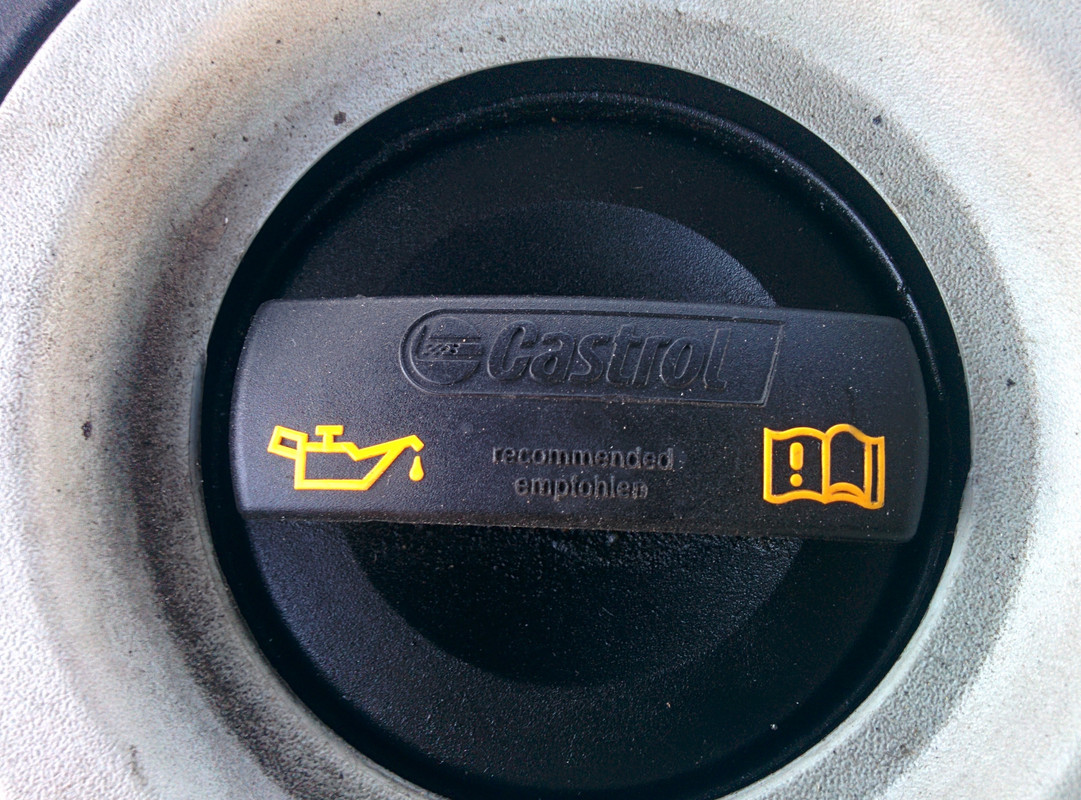

Kui vw näeb ette castrolit siis vastus on vast ühene?

Pole veel kasutusjuhendit näinud,kus kirjas:kasuta Castroli.....golfi_vend kirjutas:Kui vw näeb ette castrolit siis vastus on vast ühene?
küll aga kirjas viskoosusklass ja vastav VW õli norm a la 5w40 ja vw 505.01

Re: Soovitage mootoriõli
Sa pidid mind ajama õue külma kätte.copilot kirjutas:Pole veel kasutusjuhendit näinud,kus kirjas:kasuta Castroli.....golfi_vend kirjutas:Kui vw näeb ette castrolit siis vastus on vast ühene?![]()
