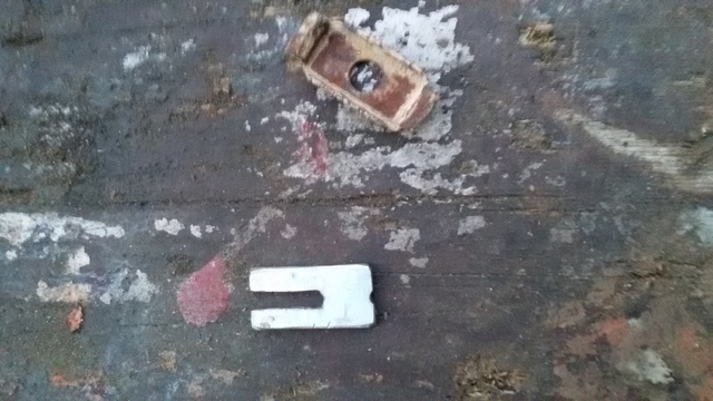

:think: Nii sain täna auto kokku aga käiku sisse lülitades kohalt ei liigu, rattad õhus proovisin, kõik toimib, kuid rattad maas täpselt selline tunne, et sidur libiseb, kuigi enne töötas, veel sai ise uus siduritrossi stopperkahvel tehtud, tehtud, paksemast materjalist kuna vana läks kaduma, kas see võis sidurit mõjutada, või milles viga võib olla? Siit küsinus, et kas siduritrossi saab järgi anda kuidagi, sest tundub, et trossi liigne pingul olek põhjustabki seda, et sidur liialt peal, ags ei mõista, kuidas nii saab olla, vana kastiga toimis kõik veatult. Pilt ka kiirelt tehtud stopperkahvlist:

Tauri375

Kui sul autom.reguleeringuga tross siis kas enne trossi lahtiühendamist regulaatori ära stoperdasid - vastasel juhul jookseb kõri küljes olev regulaator välja (pikaks) ja sidur jääb osaliselt pinge alla kui nüüd trossi uuesti ära ühendad. Regulaatori küljes on tavaliselt plastvits mis tuleb ära ühendada enne trossi lahtivõtmist. Regulaatori saab küll tagasi sisse kui veidi mässata aga esimesel korral võib see osutuda probleemseks.

Re: Golf 3 käigukast
Lugemata postitus Postitas Tauri375 »
GTI kirjutas:Kui sul autom.reguleeringuga tross siis kas enne trossi lahtiühendamist regulaatori ära stoperdasid - vastasel juhul jookseb kõri küljes olev regulaator välja (pikaks) ja sidur jääb osaliselt pinge alla kui nüüd trossi uuesti ära ühendad. Regulaatori küljes on tavaliselt plastvits mis tuleb ära ühendada enne trossi lahtivõtmist. Regulaatori saab küll tagasi sisse kui veidi mässata aga esimesel korral võib see osutuda probleemseks.
Tervist, ei stoperdanud regulaatorit ära,lihtsalt võtsin trossi küljest ja sama moodi panin tagasi, kuid jah sidur ei lahuta, aga mida ja kuidas nüüd siis täpsemalt teha, et asi toimima hakkaks? Trossist pilt:
