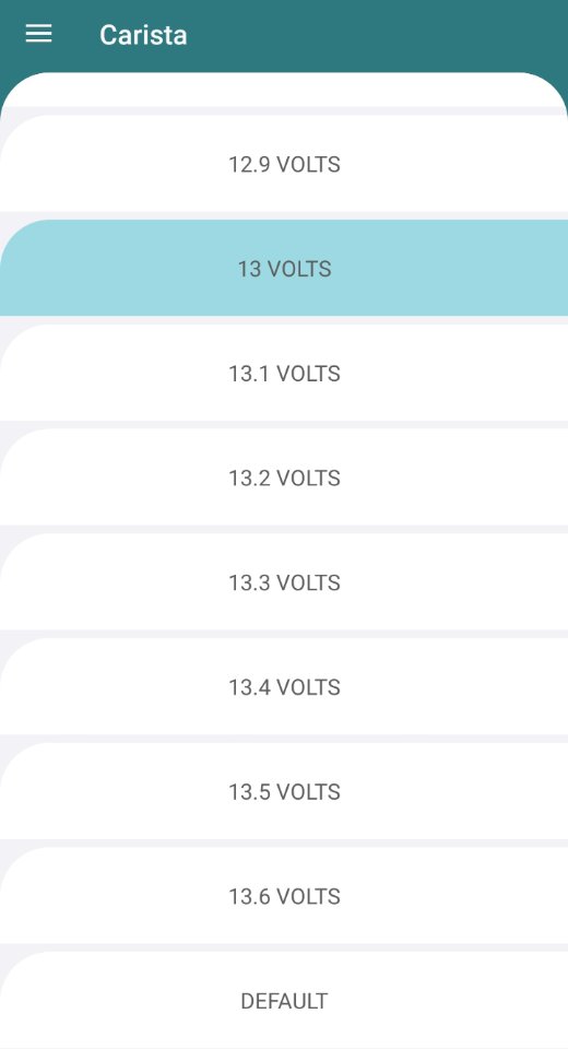

Caristat kasutades jäi mul ka silma, et mul 13V. Küll aga ei süübinud, kuhu suunas seda veel regullida annab ja kas üldse mõistlik!? :think:

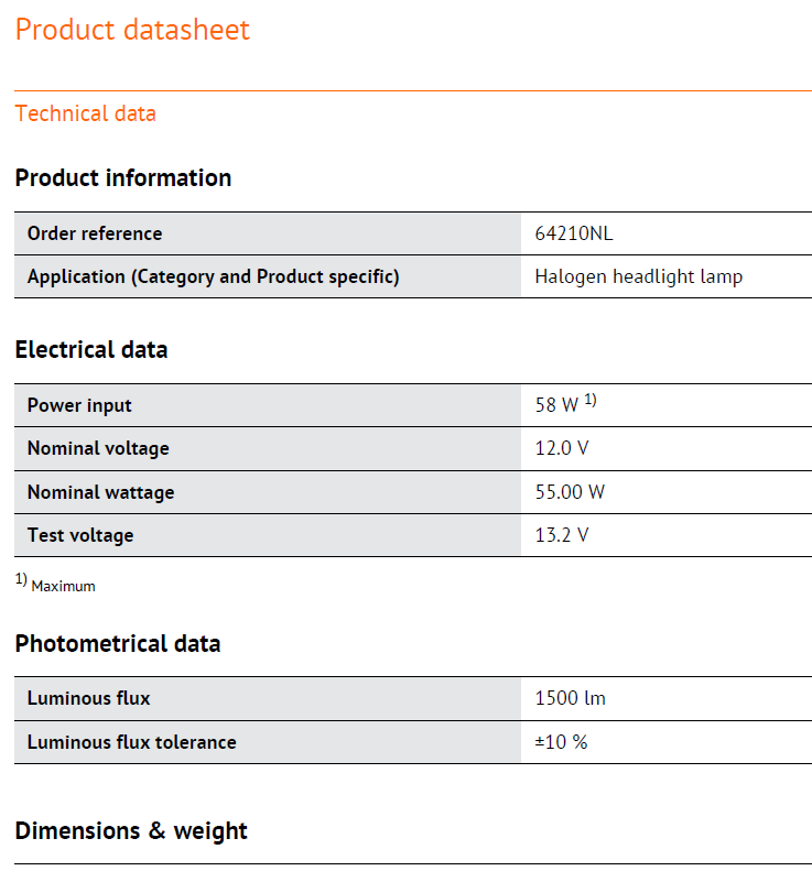

Ma nüüd ei teagi, kas võin B7 tulede teemas halongeenidest rääkida :D Igatahes vaatasin Osram Nightbreaker Laser H7 datasheedist, et test voltage on 13.2 V, seega selle võiks vähemalt peale keerata. Iseasi palju see mõjub :)
NIGHT BREAKER LASER H7 Datasheet

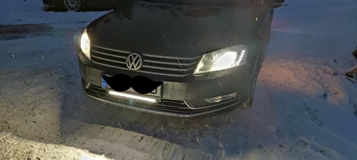

Mul sai villand, lasin võre sisse korraliku lisatule panna:
Viimati muutis xen0n, 11 Jaan 2021, 23:54, muudetud 1 kord kokku.

:think: Ja nüüd on palju edulisem?
Postitusi: 5808
K: Passat B7 tuled?
Eh, miks te topite neid lisasi tavatuledest madalamale? Saate endale võimsamad udutuled?
Miks te vahite sõitmise aeg ainult oma nina ette ja seda kellele/millele kohe otsa sõidate?
Reageerimiseks jääb teile selliste lampidega 0 sekundit.

Kui üldse siis oleksin lasknud paigaldada numbrimärgi kohale ma arvan.

Eks kõige targemad on ikka need kes proovinud pole. :)
Muidu valgustab väga hästi, ca 300-400m ette on väga ühtlane valge. Tegu pole ka päris aliexpressi tulega.
Numbrimärgi peale ei soovinud. Ei taha, et mingi dongel turritab ees nagu enamustel linnapeal.
Postitusi: 5808
K: Passat B7 tuled?
Ilmselget valgustab hästi, aga mida?
See 3-400m on sul pette kujutelm.
Käige parem koolis ja õppige millistes tingimustes näeb silm kõige paremini kõige kaugemale. See tuli võib ju sul ka mitme km kaugusele näidata, aga kui sul on nina all hele laik, siis sa lihtsalt sellest heledast laigust kaugemale ei näe, suhteliselt lühikese ajaga suudad oma silmad nii ära väsitada, et see muutub ohtlikuks.

Isegi imestanud neid, kes tahavad nina ees olevaid auke näha. Saanud paariga sõita ka, ingel [VW Bot: "Keel korda!"] tee peelegdab niimoodi tagasi, et pane päiksekad ette, tee peal kaugusesse vaatamisest seal küll juttu teha ei saanud.

Ma ei viitsi siin isegi vaidlusesse laskuda. Eks sai ka proovitud teiste autode peal, mitte uisapäisa tegutsetud.
Ise olen rahul ja muu väga ei huvitagi :) ciaoo

xen0n kirjutas: 11 Jaan 2021, 22:46 Eks kõige targemad on ikka need kes proovinud pole. :)
Ma ei tea, kas Juss on reaalselt mõne lisatulega autoga sõitnud või mitte, aga ma mõnega olen ja ma võin täitsa kinnitada, et jutt õige. Mida kõrgemal see tuli on, seda parem.
Ma just installisin oma winterbeaterile ka ledbari madalale ja ma ei ole üldse rahul. Jeepile paigaldatud lahendusega olen ma rohkem rahul. Kusjuures Jeepile pandud tuled on oluliselt vanemad ja näitajatelt jäävad kaks tuld alla Audile paigaldatud tulele(sama tootja tuled).
