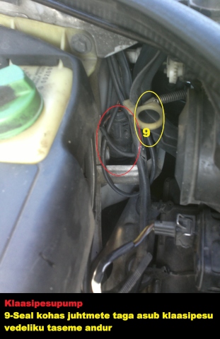

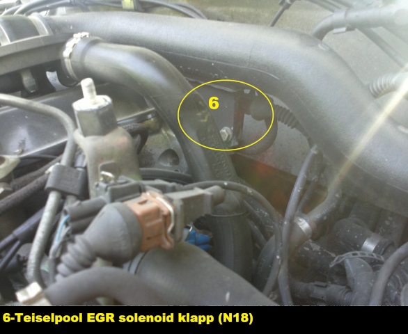

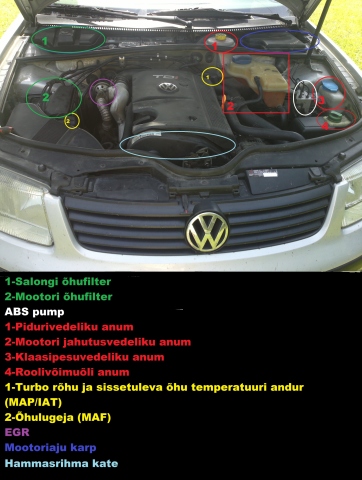

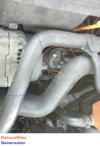

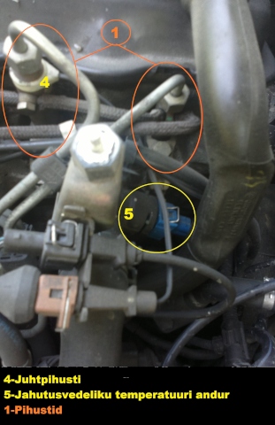

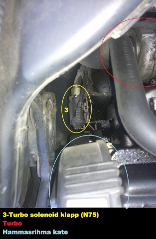

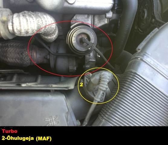

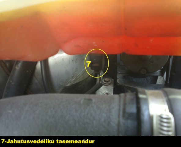

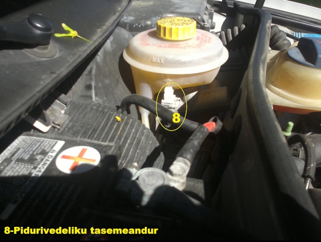

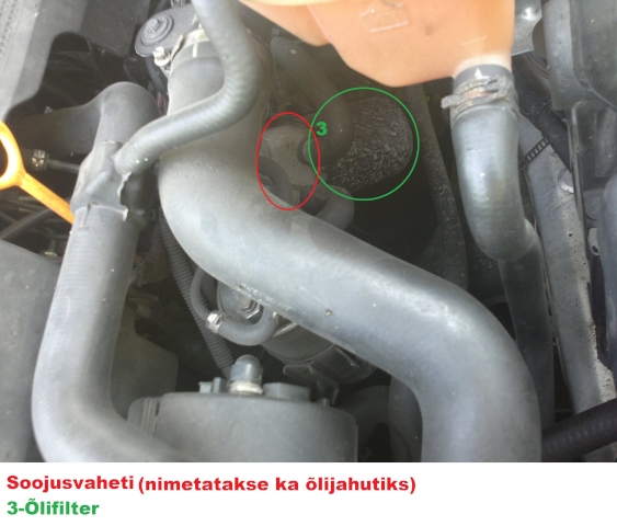

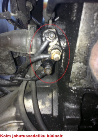

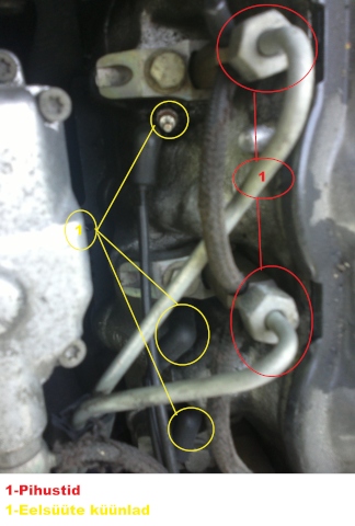

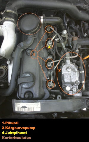

Alustan siis teemaga mille Stollu välja pakkus.
Mina tegin Passat B5-e 1.9TDI 81kw AFN kapotialusest pilte ja proovisin ära märkida enamus asju.
Kollasega on andurid, oranžiga on kütusesüsteem, rohelisega filtrid
See pilt on tehtud mootori tagant (kuus pilti allpool on näha EGR solenoid klappi, selle klapi all asuvadki need küünlad)
Kaks pihustit on pildilt puudu.
Ühel eelsüüte küünlal on piip maha tõmmatud, et paremini näha oleks. Üks eelsüüteküünal ja kaks pihustit ei jäänud pildile.
See pilt on tehtud jahutusvedeliku anuma alt.
Loodan, et on kõikide asjade asukohad arusaadavad. Kõik ettepanekud ja teiste mootorite kapotialused on oodatud. :)

tubli , jagasid noodi hästi lahti :)

Õlijahuti asemel on soojusvaheti. See ajab ka talvel õli justnimelt soojaks, et paks õli võimalikult vähe mootorit kahjustaks. Õlijahuti on ikka õli radiaator, mis on osadel mudelitel radika ees.

NOTFAST kirjutas:Õlijahuti asemel on soojusvaheti. See ajab ka talvel õli justnimelt soojaks, et paks õli võimalikult vähe mootorit kahjustaks. Õlijahuti on ikka õli radiaator, mis on osadel mudelitel radika ees.
Viga parandatud, tänud! :thumbup:

Õli radiaator? Sry mu lolli küsimust,passat AFN vb veidi tiba teine mootor kui G4 mootor,aga mingit õli radiaatorit küll kuskil pole minu teada. Tehke mulle puust ja punaseks. Kas räägid passati erinevatest mudelitest v üleüldiselt? V passati TDI motod nii erinevad G4 omadest? Ei ole enda boradel tähele pannud eraldi õli voolikuid v torusid kuskile radiaatorisse minevat,rääkimata nn eraldi radiaatorist. Kui nii ikka on,siis kummardan alandlikult teie ees.
V sa lihtsalt tahtsid natuke terminite kallal norida,mida J.Aru kasutas? Antud juhul sõna soojusvaheti ei anna mulle küll mitte mingit infot st mille soojusvaheti ja sp nimetatakse teda õlijahutiks,kuigi talvel töötab vastupid jah st pmt on tegu soojusvahetiga.
Edit! Isegi etkas on ta nimetuseg "Oil cooler". Nii et J.Aru,sinu termin oli igati korrektne ja sõna "soojusvaheti" võib mõnda eksitada ning tekitada kûsimuse, et kus on siis õlijahuti!

Mis see IAT on?

Intake Air Temperature ehk sisselaske temperatuuri andur ehk?

Täpsustaks,et antud sensor(IAT) on ka pmt MAP andur....õigemini rohkem ongi ta tuntud MAP anduri nime alla ja osade jaoks võib see IAT natuke segadust tekitada.

Õliradika osas rääkisin üleüldiselt. Enamus volksudel neid pole. Asjadest tuleb ikka rääkida nende tööpõhimõtte järgi. Siis on kõigile arusaadav. Samas võhikul pole ka väljendist MAP Või IAT, mingit kasu. See on siiski maakeeles õhulugeja. Alles oli lühikestes küsimustes teema, et mis on MFA. Et selliseid ei tekiks, oleks õigem need siiski maakeelde panna. Ok, et volksu inimene saab aru aga näiteks bemmi või mersu pealt tulnu ei saa neist lühenditest aru. Samas näiteks küsisin sellel tavel samuti õlijahuti ülemist tihendit Fixusest ja küsiti kas mõtlen soojusvaheti tihendit! Selle soojusvaheti tihendi nime all sain just selle.

To NOTFAST: Vb oli neil fixuses see tihend lihtsalt sellise nime all. Jah, oma tööpõhimõttelt ta pmt soojusvaheti, kuid ETKA, VAG ametlik varuosakataloog, nimetab teda õlijahutiks, sest peaeesmärk on tal ikkagi õli jahutamine. Ma ei tea, mis programmi fixus kasutas ja vb tahtis kohalik müüja härra/preili tarka panna, kuid on ta ikkagi tuntud õlijahuti nime all ja mitte isegi õli soojusvaheti nime all vms. Kui ma oleks võhik, siis minul tekiks ilmselt ennem küsimus sõna "soojusvaheti" peale, kui termini "õlijahuti" peale. Samuti on EGR cooler ju pmt nn soojusvaheti...talvel aitab jahustusvedelikul veidi kiiremini soojeneda ja töösooja mootoriga aitab väljalaske gaase maha jahutada ning see viimane ongi tema peaeesmärk ning EGR cooleri nime all tuntud ta ka on(kaasa arvatud ETKAS). Mis nüüd hakkame vag inseneride poolt pandud ametlike nimetusi ümber tegema ja vett sogama? Küllap on sellised nimetused ikka pandud nende peaeesmärgi järgi, et kõik oleks üheselt arusaadav ka kohalikule lollile vaanjale, kes täpselt ei tea, mis asi on näiteks soojusvaheti.
Edasi sellest G4 motost....pildil arutelu alla sattunud nr 12 all olev andur IAT, ei ole kohe kindlasti MAF ehk õhulugeja andur - see on pildil nr 4 all. Tegu ikkagi turbo rõhu anduriga, millesse on sisse ehitataud ka sissevõetava õhu temperatuuri andur. Inglise keelne laialt levinud lühend siis MAP ehk "Manifold Absolute Pressure" ja ei saagi aru, miks see välismaine tegelane, kes selle pildi kokku pannud, IAT nime alla pannud, sest tekitab kindlasti mitmes võhikus küsimuse, kus on siis turbo rõhu andur ja tõepoolest ei teatagi vb mida see IAT tähendada võib. Ma usun, et ajad midagi siin segamini selles MAF(mitte MFA) ja MAP osas.

Kas mitte õhulugejas endas temp andurit pole? Ma ei viitsi hetkel alla ka joosta ja vaatama minna, kas mul on pistikus 4 või 5 juhet. Küll aga on see võimalus olemas.
MAP anduris on temp andur juhul, kui seal 4 või enam juhet.(+, - Temp signaal, rõhu signaal)
EDIT: Vaatasin skeeme, ikka jah temp andur on peale intercoolerit, mis iseenesest vägagi mõistlik ja õhulugejaga temperatuuri ei mõõdeta.
Tegelikult on ikkagi IAT ja MAP kaks eraldi andurit, mis on paigutatud ühte korpusesse.
Ju siis kasutatakse MAF temperatuuri uutel ökoliikuritel miskise kokkuhoiu saavutamiseks või SDI mootoritel.

JAh, pmt tegu nn "2 in 1" anduriga. Ja miks peale vahejahutit ja ennem sisselaske kollet....eks ikka selle pärast, et diisel arvestab küttekoguseid ja pritse ajastust elektrooniliselt kontrollides kuigi palju ka sisse võetava õhu temperatuuriga ja kõige täpsema mõõtmistulemuse saab ikkagi vahetult ennem mootorisse minekut. Peale turbo poolt õhu kokku surumist toimub kuigi palju ka õhu soojenemine.
