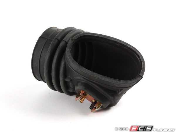

Avastasin et seguklappi kruvi käib nagu ise tahab. Mida see seguklapp täpsemalt seal sisselaske peal teeb?
Kiskusin kõik lahti ning seguklappi ees oleval intake booti lõpus nurgas on sisse minevad kaks vaakum voolikut, üks tuleb õhukopsikust ja teine läheb edasi süsteemi. Seest poolt on seal mingi metallist plaat auguga.
pilt spoileris
Mis selle otstarve on?
Ning kas tühikäigul käimine ja törtsumine ning karteri tuulutus võivad omavahel seotud olla?
pilt spoileris
