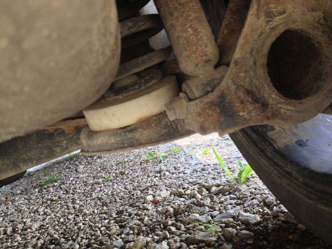

Lisaks sellele oli mul natuke nalja asjaga. Tagumised vahetasin ca 4-5 a tagasi, esimesed aastake tagasi.
Peale mida oli autol nina selgelt kõrgemal. Muud arukat teha ei mõistnud, kui lasin treialil tagaamortide alla 25mm plastikrõngad teha ( just alla, mitte vahele -jäik niigi )
Aitas ja püsivad.

Edit : pilt kirovetsi kõrgendusest
.. ehk on tarvis kellegi ( kui sattub siia temasse oma murega )
