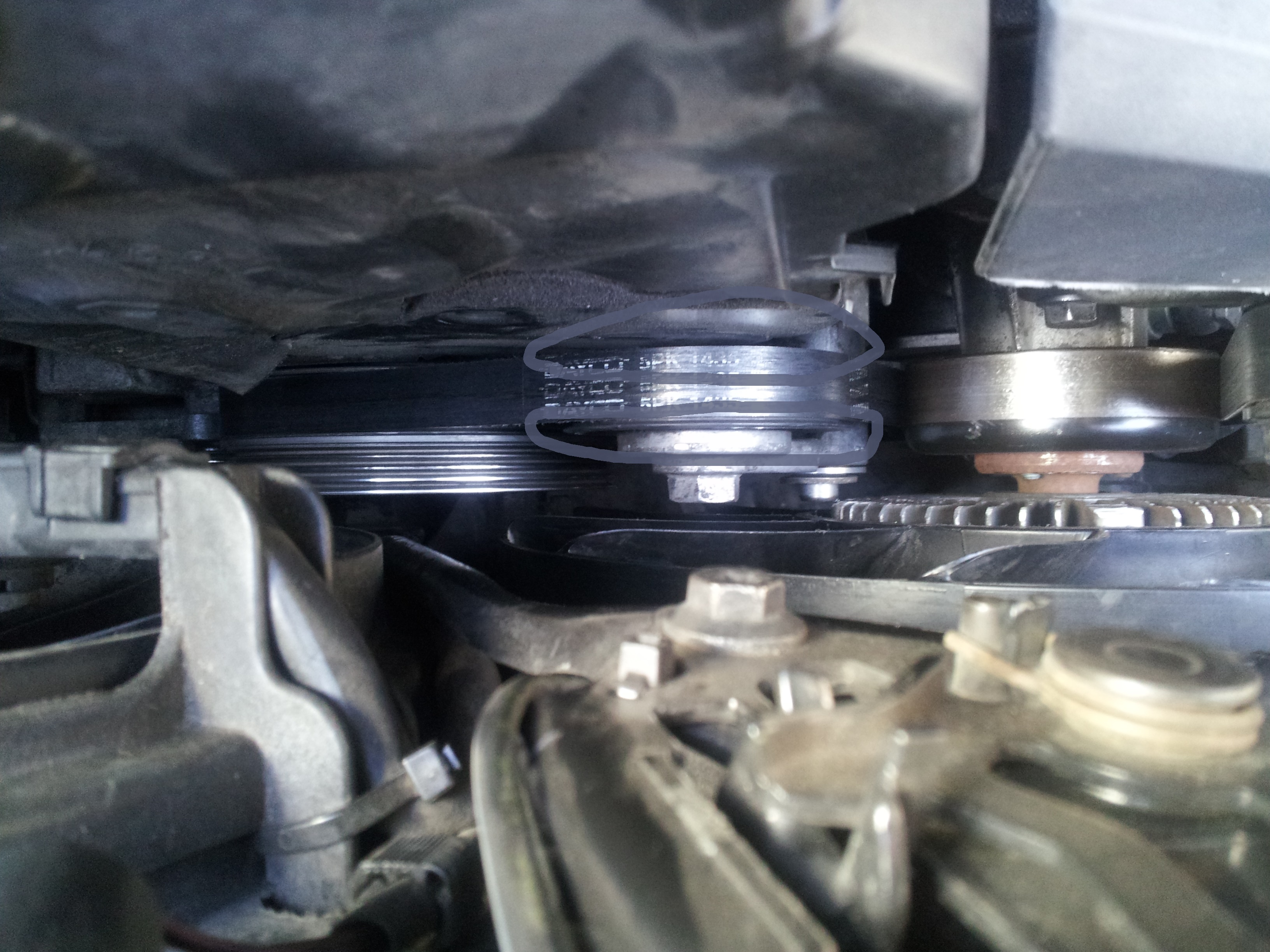

KÕik rihmad on tehtud(generaatori rihma pingutit ei tehtud), öeldi et peab veel vastu ja viga nad ei näe. :D
Kuid 200km peale rihmade tegemist, lendast puruks generaatori rihma pinguti polt. Praegu ajutine polt ja pinguti rulliku äär katki(kulunud). vt. foto.
Fotol alumine ring rullikul on äärt näha aga ülemisel ringi äärt näha ei ole.
Käisin täna autot uurimas ja vilin tuleb generaatori pinguti rullikust. :D

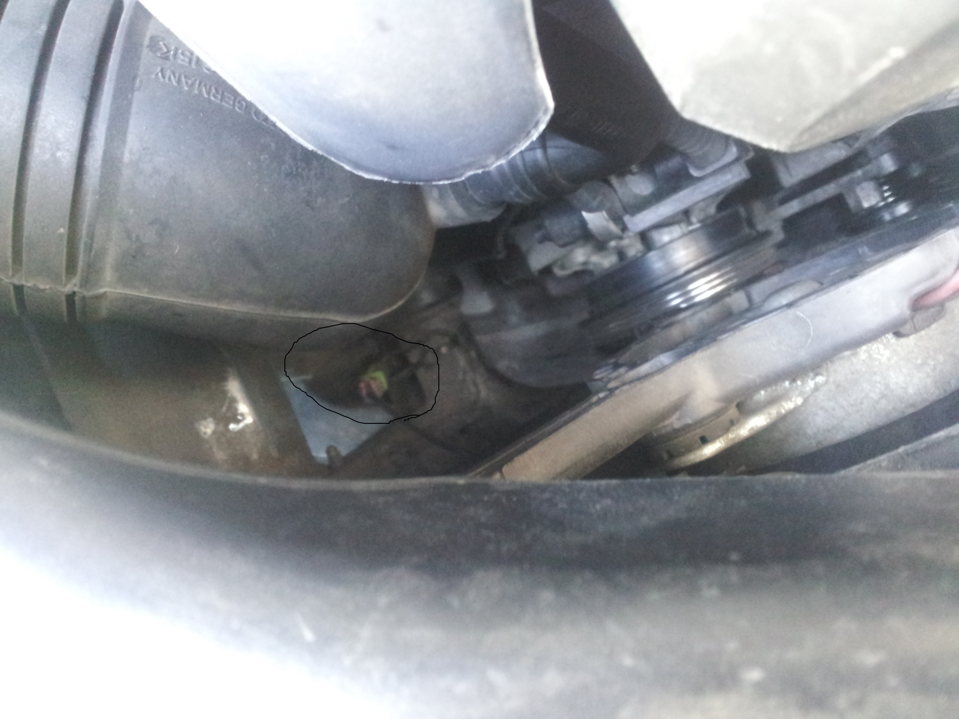

Näitan ka foto mis juhe väljas oli(roheline)
Proovisin ka econ sees, auto sees jne mingit muutust vilinas ega mootori töös/hääles ei märganud.
Mul video ka vilinast aga see halb, eriti vilinat ei kuule :D
Kokkuvõttes oleks pidanud pinguti ka ära vahetama. Oma lollus.
