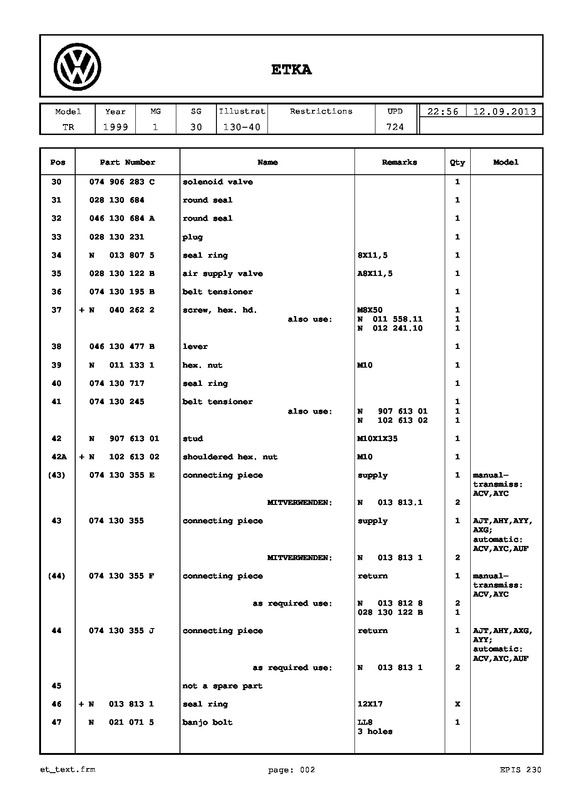

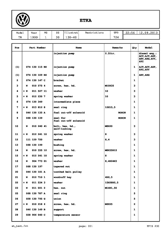

Sellel konkreetsel autol, nagu ma aru sain, on siis 2.5 TDI 75kw? Ja pump LAGISEB?
Jaotur pumpa, eriti veel VE EDC boschi ei saa sa väga midagi sealt reguleerida. Kui sa tahad kütusekogust suurendada, siis selleks on vaja aju SOFTI muutmist või CHIPPI. Aga, Pakun sellist varjanti, et külmkäivitus solenoid, või teisisõnu nurgaregulaatori kolb streigib. Solenoidil pistik tagant ja vaata, kas jääb vaiksemaks. Siis võid veel mõõta külmastpeast, kas solenoidini tuleb voolu või ei(teagi mitu Volti sinna tulema peab..). ingel [VW Bot: "Keel korda!"] nimodi läbi neti on raske rsk.
AAAAAA Tõnis, 1.9TDI 66kw tegid 76kw'seks? Mismoodi? Et viskasid EDC pumba pealt nahui ja mehhaaniline pumba pea asemele?
hea kui sul 55kw on järgi.
66 vs 55kw võrdlus on umbes selline, kui joonele panna.
66 on stardist läind juba, kui sina oma 55kw'sel ootad oma hüper super turborõhku, mida sa turbo wastegate küljes oled keeranud, 66 on finishis, enne kui sa oled poolt radagi läbi sõitnud.
Selle turborõhu ja kütuse koguse suurendamisega te ei saa 66kw vääriliseks.
