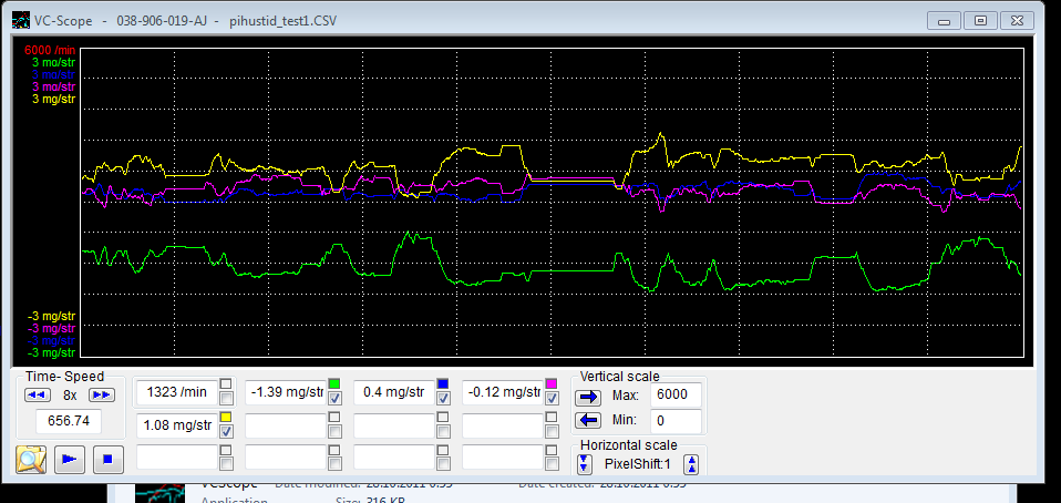

Kas saaks keegi anda hinnanguid pihusti näitudele? Ilmselgelt on kõige probleemsem esimene pihusti. Plaanis on kõik neli välja vahetada, kuid kas võin oodata probleeme ka nukkvõlliga (kulunud vms.). Korralik erinevus ikka kõikides sees.
Lisaks võiks märkida, et kiirendusel suitseb korralikult. Kohapeal enam-vähem normaalne.
Mootor: 1.9TDI 85kw PD
Graafik. Silindrid vastavalt 1,2,3 ja 4:
Konkreetsed silindrite näidud
ja lisaks ka exceli tabel paremaks arusaamiseks.
https://www.upload.ee/files/3583877/pih ... .xlsx.html
Äkki keegi annaks oma hinnangu, mida võiks oodata või pole enne kaane avamist midagi kindlat?
Ilmselge on see, et esimese silindri pihusti paneb kõige rohkem mööda.

Ega kaabliga sa ei näe ju pihusti tööd reaalselt. See näitab ära sul kuidas mingi pihusti teistega võrreldes end kompenseerib.
Kui sa tahad saada täit selgust siis pihustid testi kuskile diislite tegelevasse ettevõttesse.
Miks nukkvõlli kardad? Palju auto läbisõit on siis?

Miks sa pihusti näite pööretel vaatad? Peaks ikkagi logima asja tühipööretel ja töösooja motoga. Lisaks PD motol nuka probleem olemas,mis otseses seoses hooldusega. Kuid teema algataja võiks täpsustada,milline on suits ja mis haisuga? Kas õli sööb? Kas nuka ajastus paigas jne.

Polnud päris kindel kuidas neid näite logida. Veateateid pole aju veel pihustite kohta andnud.
Suits on sellise lämmatava lõhnaga, nagu korralik vana diisli hais. Värvust ei oska täpselt kirjeldada, pole valge ega must. Pigem selline hallikas. Õli ei söö, viimase 6000km peale vist mingi 0.2L juurde valanud. Turbo on remonditud, õlivahetused 8000-8500km tagant viimase 50 000 km jooksul. Suitsemist hakkasin märkama enne viimast talve.
Kuidas nuka ajastust kontrollida? Viimase hoolduse ajal oli veel korras (umb. 1500 tagasi) ja siis juba oli korralik suits taga.
Üritan siis homme sooja mootori ja tühikäigul uued näidud logida. Oskad äkki nõu anda, mis näite peaks veel vaatama?

Pihusti näite vaata 11 alagrupi alt tühikäigul ja 23 alagrupp koormusel. Ise kontrolliks kõigepealt nukad ära, mis on pumpihustitega 1.9 diislitel suht levinud probleem. Samuti võiks vaadata, mis õhulugeja ja temp. anduri näit teeb.

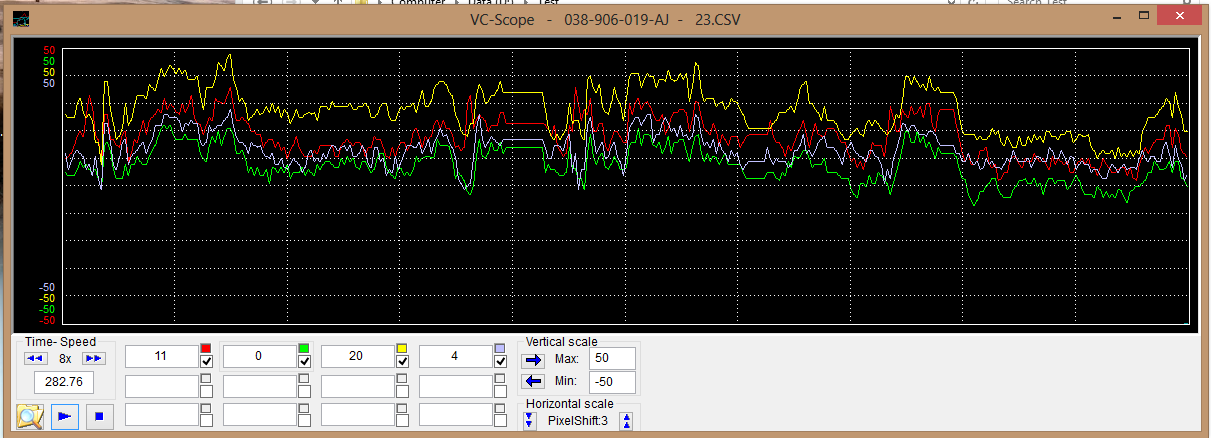

23 Grupp graafik (umb. 10min sooja mootoriga sõit)
Saadud numbrid:
ja exceli fail: http://www.upload.ee/files/3585390/23.xlsx.html
11 grupp:
Näidud:
ja exceli fail: http://www.upload.ee/files/3585391/11.xlsx.html" onclick="window.open(this.href);return false;
Mida võiks siis saadud näitudest järeldada?
Kui palju umbes nuka kontrolli eest raha tahetakse saada ning kulunud nuka korras mis võib olla umbkaudne uue hind?

Mitte midagi ei saa siit.....grupp 11 on turbo rõhud ja ei puutu kuidagi pihustite juurde nig pigem tuleks neid näite vaadata koormuse all ehk 3. käik 1500rpm kuni 4000rpm. 23 kanal pihustid ja neid vaadata tühipööretel töösooja motoga....usun et eix on midagi siin segamini ajanud.
Kuid mina alustaks pihusti tihendite vahetusest....kas talvel tekkis käivitamisel probleeme?

Sellised näidud olid tühikäigul. Mida arvata?
Postitusi: 8002
Skype: magnake
Asukoht: Võru-TARTU
Tänanud: 42 korda
Tänatud: 197 korda
Re: 1.9TDI 85kw pihusti näidud
Sul nukk täiega mööda või rihm julmalt veninud. Ime, et veateadet pole andnud ja takistanud autol käima minemast, mis väga mööda nuka puhul on tavaline.

Esmalt soovitan märgid üle vaadata, vb on hamba üle visanud vms. Ma nüüd ei ole kindel, kas kohe nuka kallale minek on hea idee, sest tundub asi ikka päris paigast ära olema. Kas minek on veidi kehva poolsem kah ja kuidas talvel käivtused on? Vb on isegi pihusti tihendid OK ja nn käivitamise jamad hoopis sellest.
Ja see on kah jah huvitav, et sellekohast veateadet pole tulnud. Kui märgid paigas, siis edasi timmiks nuka nii, et see väärtus oleks 0.5 kandis esialgu, osadele motodele pidi meeldima rohkem ka 1.5
