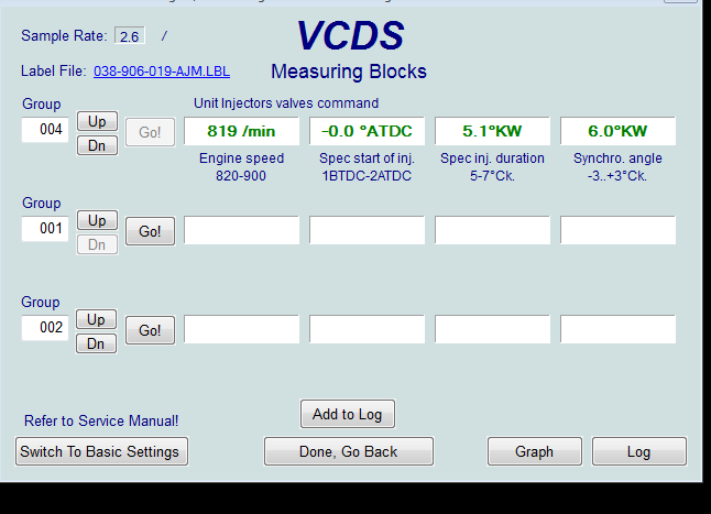

Synchronization angle kõikus 4.40 ja 6.50 vahel.
Nonii ma kuulan teie arvamust nende andmete kohta.

Ime, et üldse käivitub :) Seda on liiga palju, samas millal viimati rihm vahetati, võib viidata rihma venimisele, kui vahetatud hiljuti siis lihtsalt paika reguleerida.

Juhul kui rihm vahetatakse õigete lukustitega siis peab see näit olema kohe õige.

Nonii vahetasin rihmad ja kõik asjad ära uute vastu. Järgmise päeva hommikul läks enam vähem normaalselt käima aga vb sõltus see temperatuurist...aga täna hommikul tahtis ikkagi pikemat käivitamist saada. Kuna mul lukusteid ei olnud saada ja tellides ei jõudnud õigeks ajaks kohale, siis sai niisama ära tehtud nurgad ja märgid paika. Peale esimest hommikust käivitamist töötab auto igati normaalselt. Ehk see külmalt käivitumine tekitab kahtlusi, palju peab andmed peavad olema sooja/külma mootoriga pritsenurk jne??

Syncronization angle/syncro angle/torsion value paluks uuesti üle vaadata töösooja motoga tühipööretel. Golfi vend ju ütles et sul oli see ulme paigast ennem kui jõudsid rihma vahetada st sul oli see lausa 4.4 nagu ma näen. Enamus PD motodele pidi 0.5 olema ideaali lähedasem. Seda enam,et sa tegid töö kuidagi üle **rse st ilma lukustiteta. Nuka ajastus ja selle korrasolek mõjutab otseselt ju PD motol pritse ajastust seega käivitamist...selle nuka paigasolekut pmt see nimetatud termin/terminid näitavadki.

Nonii, sai siis "Syncronization angle" timmitud paika kõigub enamjaolt 0 ja 0.5 vahel ning vahel viskab ka 1.1.
Kas ta ei tohi üle 0.5 kõikuda, et siis tean kas timmin veel natukene. Aga nüüd sai jälle hommikust käivitumist proovitud, no tundus naq oleks natukene paremaks läinud aga ikka tahab ketramist saada ja veakoode ei ole.
Sai pihusteid ka jälgitud esimesed kolm silindrit kõikusid seal kuskil -0.6 vahel ja neljas silinder oli +1.2 vahel ja kõikus +1 juures. Kuna pumppihustite kõikumine on lubatud -2.8...+2.8 mg/käik, siis pihustid peaks ok olema.

See kõikumine on ok.
Tegelikkuses on pihustitega see et alla 0.5 on eeskujulik. Kuni 1.0 on hea. Üle selle on rahuldav. Mootor käib, kuid näidud ikkagi liiga suured.

Vaatasime sõbraga synchronization angle kõigub seal 4,3-4,9 vahel, et see siis viitabki nuka vales asetuses?

4.3-4.9 näitab, et süüde on varajane. Veninud hammasrihmaga läheb süüde hilisemaks. Aga vaata hammasrihma seisund üle, uuel hammasrihmal peaksid kirjad külje peal loetavad olema. Video on korrektne.
