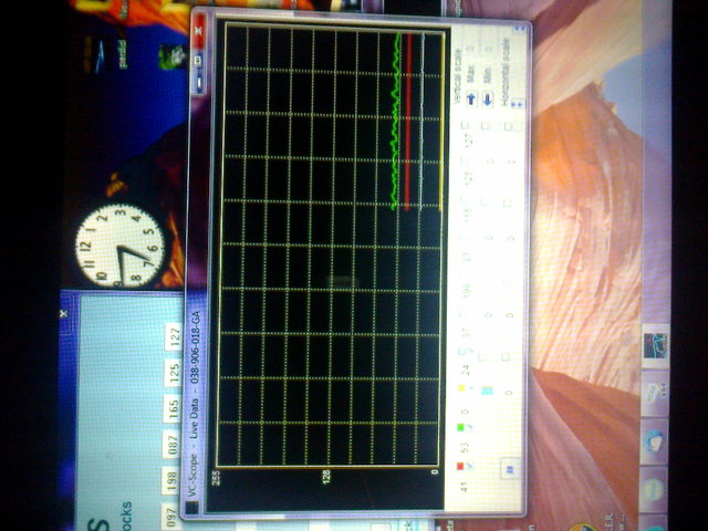

Vaatasin siis täna seda süütenurka ja avastused siis järgmised:vaadates seda asja group 003 alt siis Duty Cycle oli 4,8%.On see norm või mitte?
Graafikut vaadates,no jah jooksid seal nii roheline,punane ja ka sinine joon.Üritan lisada ka pildi kui õnnestub.

Re: Vale temperatuuriandur?
Graafikut olen mina harjunud teistsugust nägema (sellist) ja ei oska seda lugeda. Duty Cycle kui on 4,8% siis aju süütenurka enam ise varasemaks ei keera. Mis need näidud olid mis seal actual ja specific olid (kui ikka olid nende nimedega, kaks näitu igastahes on). Vaadatakse seda töösooja mootroriga, ennem polnud meeles mainida.leolendur kirjutas:Tere!
Step by step:
Make sure you are using thecurrent version of VCDS or a fully registered version of VCDS-Lite)
Start your engine and make sure the coolant is up to normal running temp. TDI engines may take a long time to warm up at idle.
Start VCDS or VCDS-Lite
Click [Select]
Click [01-Engine]
Click [Meas. Blocks - 08]
Go to group 000 (Group 004 for V6 TDI)
Click [Switch to Basic Settings]
Click [TDI Timing]
Select your engine code from the drop-down menu
Mina ajasin selle graafiku järgi paika.

Õnnestus mul siis täna see süütenurga graafika saadud näpunäidete järgi ära vaadata ja panen sellest ka pildi .
Mida nendest näitudest siis arvatakse?
Alt paremast nurgast oleks pidanud mootori ka paika panema siis oleks saanud täpsed näidud. Nende järgi kahjuks kindlalt ei oska öelda kuna see graafik valele mootorile aga tundub, et süüde võiks varajasem olla. Võid ka järgmine kord neid näite group 004-ja alt vaadata mida rääkisin.leolendur kirjutas:Tere!
Mida nendest näitudest siis arvatakse?► Näita Spoilerit
