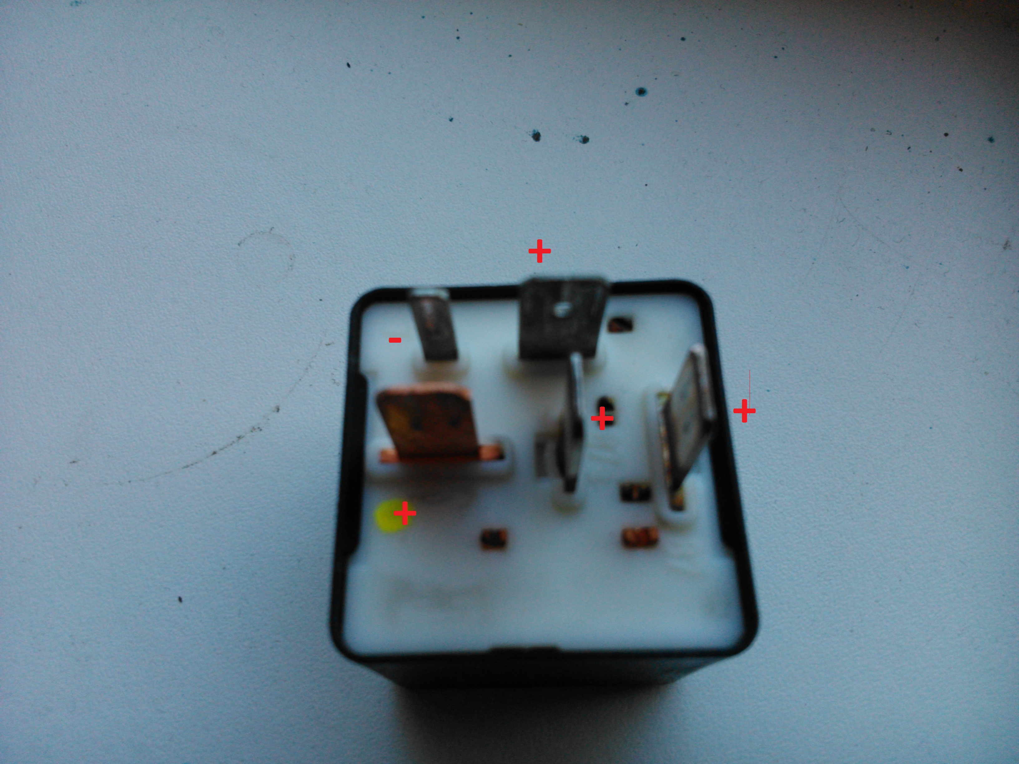

Re: Passat B5, 1.9 tdi Eelsüüde ei toimi !
Relee teeb vaid alguses plõksu samalajal kui pumbas mingi plõkski käib.
Süüde sees siis mõõtetulemsed releest tavalise testriga:
Temp anduri tagant võtmisega muutub vaid see et armatuuri tuli põleb kauem, aga küünlajuhtmetesse jõuab ikka vaid mass.
Veakood on ikka sama glow plug edasi, ei kadunud ära see.
Kui palju loeb see et auto enne automaat oli, kas aju sai ka sealt infot temperatuuride jne kohta ?
Kas relee klemmide on tähistused olemas? Kui on siis klemmile nr. 30 peaks peale tulema +, klemmile nr. 15 -, klemmile 87f peaks tulema + peale siis kui relee on kokku ühendatud (ehk siis sealt peaks minema juhe otse küünalde kaitsmesse) ja klemm T peaks olema ajust tulev signaal (kas siis pluss või miinus, olenevalt sellest kummaga aju releed juhib).
Mul päris sellised numbrid seal ei ole: 30 + , 87+, 87a+, 86+, T-. See siis kui süüde sees ja klemmid ühendatud.
Huvitav... Selle järgi nagu peaks relee töötama ja vool sealt edasi minema. Skeemi järgi peaks juhe relee klemmist nr. 87 või 87a otse eelsüüte kaitsmeni minema.martin321 kirjutas:Mul päris sellised numbrid seal ei ole: 30 + , 87+, 87a+, 86+, T-. See siis kui süüde sees ja klemmid ühendatud.

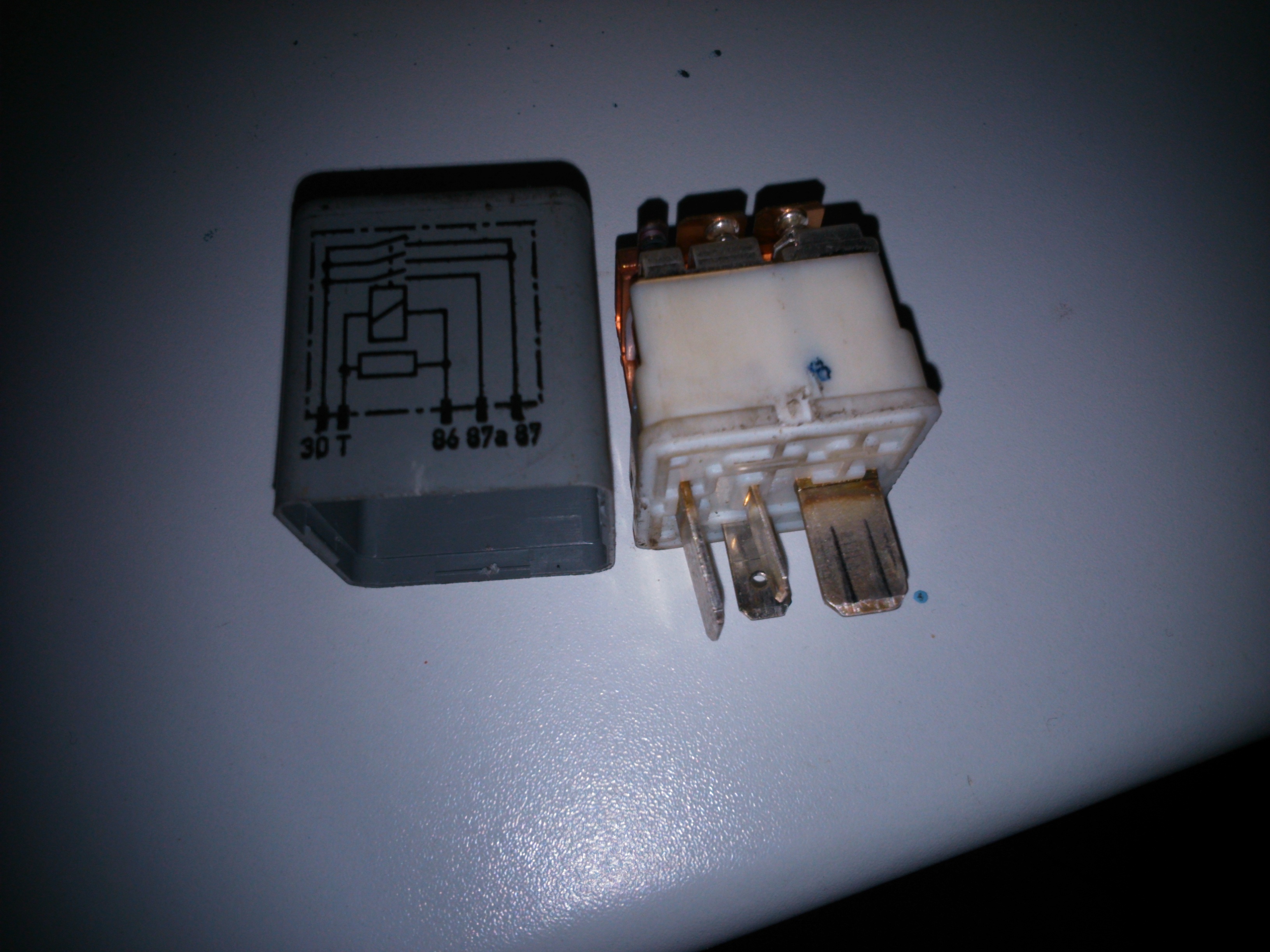

Nii, leitud uus relee, proovimisel ikka sama teema, relee plõksu ei tee isegi kui temp andur tagant yhendada, pm sellest relee elektri systeemist saan aru, pean hakkama sama moodi testima relee klemmide pesasi kas voolud jooksevad peale ja kas relee on töökorras, homme tegelen sellega. Siiski kaldun arvama, et kuskil juhtme systeemis on mingi massi puudus kuna seda ytleb ka veakood mis ära ei kao mootori ajust. Nagu ma aru saan siis temp andurit järelt yhendades peaks aju arvama et on väljas külm? et temperatuuri anduri probleem ei tohiks olla ? Kuna aga lahtise releel otse kontakte ühendades jõuab vool küünaldesse siis peab mingi signaali katkestus olema.
Nyyd siis täpselt selgeks teinud kuidas see relee 372 töötab. Et küünaldele vool peale saada tuleb ühendada klemm nr 30(sisse tulev vool) nr 87-ga(välja minev, küünaldesse vool) seda siis reguleerib klemm nr 86(pidev +) mis siis vajab aju signaali klemm T(mul see siis on miinus nagu aru saanud) kui need 86 ja T omavahel läbi relee mähise kokku saavad peaks siis magnetjõul kokku tõmbama nr 30 ja 87 ja voilaa peaks küünlad järel olema. Nyyd siis ka viga, mul seda T signaali ei tule mis tähendabki ka veakoodis seda short ground... igatahes midagi aju signaaliga tuksis, ülejäänud kõik voolud jooksevad nii kuis vaja. Mida peaks hakkama edasi tegema? See releede ja asjade vahetus on olnud täitsa tühja hetkel ma kipun arvama.
