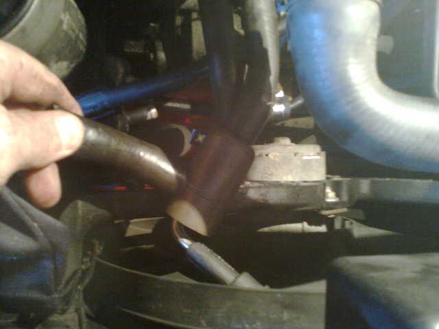

Lähen küll automargist natuke mööda ,aga panin oma G4-le plokisoojenduse voolikute vahele,nagu eevastaja mainis,palju lihtsam ja see on ka õige,et see punn seal ploki sees ei tule tõesti kergelt välja sai venna passatile pandud oli ikka tegu.Peab olema ettevaatlik,et ei vigastaks selle punni ava nagu seestpoolt,siis ei pruugi soojendus spiraali tihend vastu minna ja võib tekkida leke.
Voolikute vahele käiv soojendus pilt
Arvan,et saad hakkama nii,et edu.
