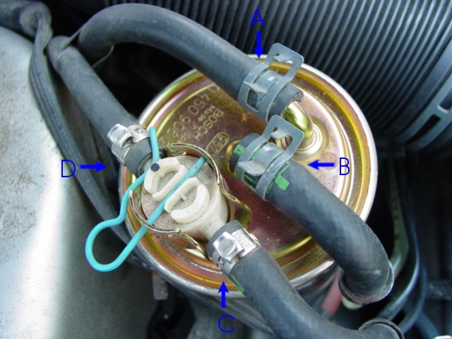

1,9TDI PD 85kw vahetasin kütusefiltrit ja enam ei käi

Kui sa kütusefiltrit vahetasid, kas sa näppisid voolikuid ka?
Sessuhtes, et kütusefiltri saab ju edukalt vahetada ilma, et sa kakuks küljest neid voolikuid.
Kui enne töötas ja peale kütusefiltrivahetust ei toimi enam siis ma arvan, et tead isegi kus pang on.

No voolikuid ikka näppuisin, need tuleb ju lahti võtta. Selle plastikjulla küljest voolikuid lahti ei kiskunud. Üks Ameerika tark, Google nimeks, ütles et filtriga peaks selle plastikjulla O-rõngad ka kaasas olema, mina pole kunagi ühelgil filtril neid kaasas näinud. Eks need vanad rõngad ei pruukinud selle külmaga ära ka tihendada, äkki selles võib viga olla, tõmbab sealt õhu vahele ja filtrisse paagist ei tõmba midagi?

Ketrasid ikka pikalt ja tükk aega?
Peale filtri vahetust ta ei tõmba kohe filtrit täis ja pead ikka natuke ketrama ja paar korda proovima.

VägaVisaHing kirjutas:Kui sa kütusefiltrit vahetasid, kas sa näppisid voolikuid ka?
Huvitav kuidas? :roll: (küll jah, saab voolikud vahetuse ajaks näpitsatega kinni suruda).

Eks õhk ole sees - voolikute eemaldamise ajal vajus kütus tagasi, mootor töötas filtri tühjaks.

No ta käis mul lausa mõne minuti ja jäi seisma. Võtsin need liitega voolikud maha ja nägin et filter tühi, valasin täis, siis ketrasin, andsin veel akule voolu ka stardiabiga juurde, läks käima, ajasin pöördesse, jäi uuesti seisma. Proovisin korra veel, valasin filtri täis, tegin 100m ringi ja jälle seisis. Jätsin auto tööjuurde ja tulin teisega koju, külm oli, ei viitsinud rohkem. Mõtlen mis ma mõtlen, ilmselt ta peab kuskilt õhu vahele tõmbama, kui tal just paagipumpa ei peaks olema (ma ka neid tänapäeva mootoreid ei tea). Ma tean et Timberjackil on paagi pump, paned süüte sisse, jookseb filter ise täis ja asi moos. Golfil niimoodi ei toimi :P

GTI kirjutas:Eks õhk ole sees - voolikute eemaldamise ajal vajus kütus tagasi, mootor töötas filtri tühjaks.
Räägi mulle, kuda see õhk sealt nüüd välja saada?

Nii nagu siiamaanigi, valad filtri täis ja käima. Aga viga tuleks enne kõrvaldada, muidu pole asjal mõtet.

Huvitan kas siis Golfil paagis etteande pumpa ei olegi?? Ei taha väga uskuda, et ilma on? Sama mootoriga passatil ju on. Annad 3-4 korda süüdet ja paagi pump lööb kuni etteande pumbani surve ülesse ja õhu pärast pole mingit murest kuna õhu eraldamine käib tandempumbas või surutakse läbi pihustite minema annad senikaua starterit kui käima hüppab ja kõik - nagu bensukas kui küte otsas on :) pole ma kunagi filtrit täis valanud . Minul on teist tüüpi filtriga ehk siis kütuse soojendi on filtri küljes aga teema on sama kui ostad uue kütuse filtri siis ega seal polditihendit kaasa ei ole seda pead igakord eraldi küsima. Vanade tihendite kasutmine võib jama tekitada küll.

Alustaks ikka sellest, et PD omab juba paagisisest pumpa. Kontrolli selle töö üle, viitab küll pumba jamale. Jõudu kontrollimisel! Tandempump ei jõua ise piisavalt üles tõmmata, eriti kui kuskil on mingi väike õhuleke st saab kuskilt filtri juurest õhku vahele tõmmata. Muidu siin osad vennad kiitnud, et sõitnud ka peetis pumbaga....vb nüüd filtri vahetusega kadus mingil põhjusel tihedus ära ja paagi pump oli juba ennem peetis ning nüüd tõmbab õhu vahele ja ei jõua paagist üles tõmmata enam.

Võtad sõbra appi, kes tõstab tagumised istmed üles ja kuulab, kas süüte sissekeeramisel uriseb midagi. Teine asi on, et võtad pumba kaane maha ja mõõdad, kas pistikusse tuleb 12v peale ja seda süüte sissekeeramisel u. 5 sec jooksul.

Auto käib, sain Hydroscandist need samad tagasivoolu klapi O-rõngad ja tõmbasime käima (aku oli koole eileõhtusest käiamisest ja täna öösel seisis auto õues ka). Aga mulle tundub et siiski paagis pumpa pole, võtsin tagaistme alt selle lapi maha, sinna tuli 2 voolikut ja üks peenikeste juhtmetega pistik, mis tõenäoliselt on kütuse nivooandur, nii peenikeste juhtmetega pumba toide küll olla ei saa. Ja mingit pumba surinat pole mina sellel autol kunagi kuulnud.

Ilmselt siis see esimene PD mootor, neil polegi paagis pumpa, mistõttu on igasugune õhutamine ja filtrite vahetus vaevaline.

Indrek kirjutas:No voolikuid ikka näppuisin, need tuleb ju lahti võtta. Selle plastikjulla küljest voolikuid lahti ei kiskunud. Üks Ameerika tark, Google nimeks, ütles et filtriga peaks selle plastikjulla O-rõngad ka kaasas olema, mina pole kunagi ühelgil filtril neid kaasas näinud. Eks need vanad rõngad ei pruukinud selle külmaga ära ka tihendada, äkki selles võib viga olla, tõmbab sealt õhu vahele ja filtrisse paagist ei tõmba midagi?
Odava otsa filtritel pole neid uusi tihendeid kaasas jah, kuskilt peab ju see hinnavahe tekkima!
