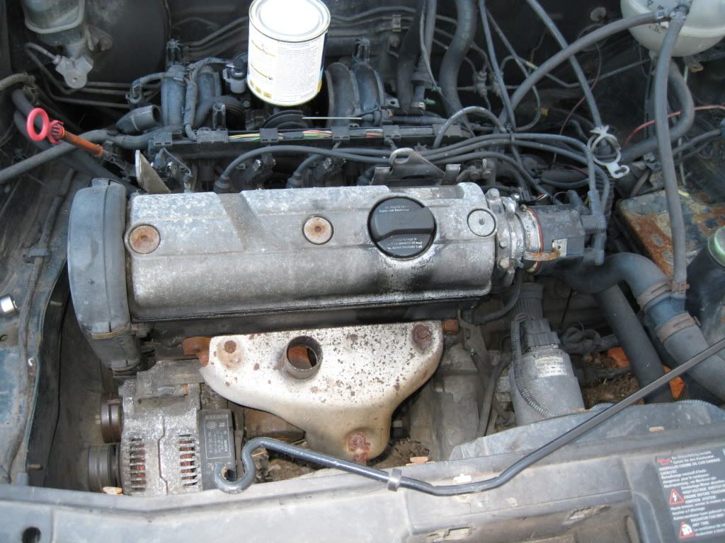

golf 3 küttekulu 1.4 44kw
nüüd külmade ilmadega tuli mul 25 liitrit sajale, mis kammajaaa see veel on ? mu 3.5 pemm võtab 10 liitrit vähem ...

Lühikesed otsad, külmkäivitused, mittealalhoidlik sõidustiil, vahest ka mõned ebakõlad mootori töös ja nii see number tuleb.

sellel pole isegi pealevoolu toru nii suur, et sealt 25 sajale läbi suudaks joosta,
'kas sumbutist bensiini niret ei tule välja?
Mina oma 1,6 golfil pole üle 10 keskmiseks saanud (nüüdseks ainult lühikesed otsad alla 10 km ja linnas sõit ja sellise mootoriga peabki jalg koguaeg sirge olema, et liiguks) Aga 25 sajale on ULMELINE:)

Minu eelnev jutt oli huumor, 25/100-le ja 1,4 mootori puhul on ikka räme, midagi peab väga viltu olema.

1.4jal on soojendustoru süsteem mootori eesotsas? Tähendab mõtlen seda sooja õhu saamist pritsele vms. 1.4 mootorit ise ei jaga aga ehk keegi täpsustab.
Pmst seal ees kus see auk on, seal peaks toru olema.

Peab küll olema aga kahtlustan leket bensiinifiltri juurest. See ei ole normaalne. Sellise kulu juures ei tohiks see mootor töötadagi.

Viimati kui seesama auto minu juures käis sai tal kat vahelt võetud ja reso asemele keevitatud kuna kat oli nii umbes et auto polnud võimeline omal jalal liikuma.Oli kollektori juures olevalt torult kummikorgi maha löönud ja tänu sellele läks käima aga kui gaasi vajutasid siis kooles ära. Lambda sai tagasi pandud. Kaablit peale ei pannud aga omanik lubas järgmine nädal läbi tulla ja siis tegeleme selle probleemiga. Kindlasti annan teada milles viga oli.

ma ikka kärutan sellega ringi veel
priidik aga kas sa ei pannud siis lambda juhet peale v ?
praegu ilmade soojenedes hakkab nagu mõistlikumaks asi muutuma 20-21 liitrit sajale praegu

lambda [VW Bot: "Keel korda!"] ja temapandurid korda ja kui siis ka kütusekulu ei lange...
