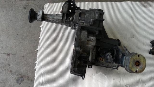

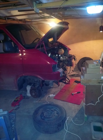

Loll nagu ma olen siis küsin targematelt nõu. Hetkel käsil T4 AAB käigukasti eemaldus ning eile jõudsin sinna seisu kus avastasin, et keegi geenius on kinni keevitanud käigukasti/mootori tagumise padja. Millised variandid mul nüüd on? Lõigata selle poldi pea maha mis läheb padjast läbi või on miski variant kus ma ei pea relaga autoalla ronima kuna ruumi mul seal teab mis palju pole.
Ning oskab mulle veel keegi öelda mida see kast kaaluda võib? Välja näeb ikka üliränk ja suur üksi mul pole seal vist midagi teha?
Kasti mahavõtmise eesmärk on siduri vahetus, seega kõik näpunäited teretulnud :)

Sisuliselt ma proovin seda asja hetkel lahendada nii, et ehk saan selle kronsa kätte käigukasti küljest peaks olema 2 polti. See on kõige valutum.
Aga tagavara variandiks ostsin paar lõikeketast :) Polt on seal M12x1,5 pikkusega jään hetkel vastuse võlgu.
