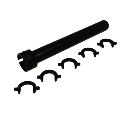

Sain siis täna sellise asja kätte:

Huvitav, kas need fikseerimispoldid segama ei jää?

Need poldid on tegelt reaalselt silmaga nähes suht lühikesed ja nn korpusest välja jääb ainult pmt poldi pea. Kui tõstuki peal v kanali peal torutangidega ruumi jebida,siis need on ilmselt köömes. Teise pildi peal on need poldid ainult otstega veidi sisse keeratud illustratiivsel eesmärgil.
