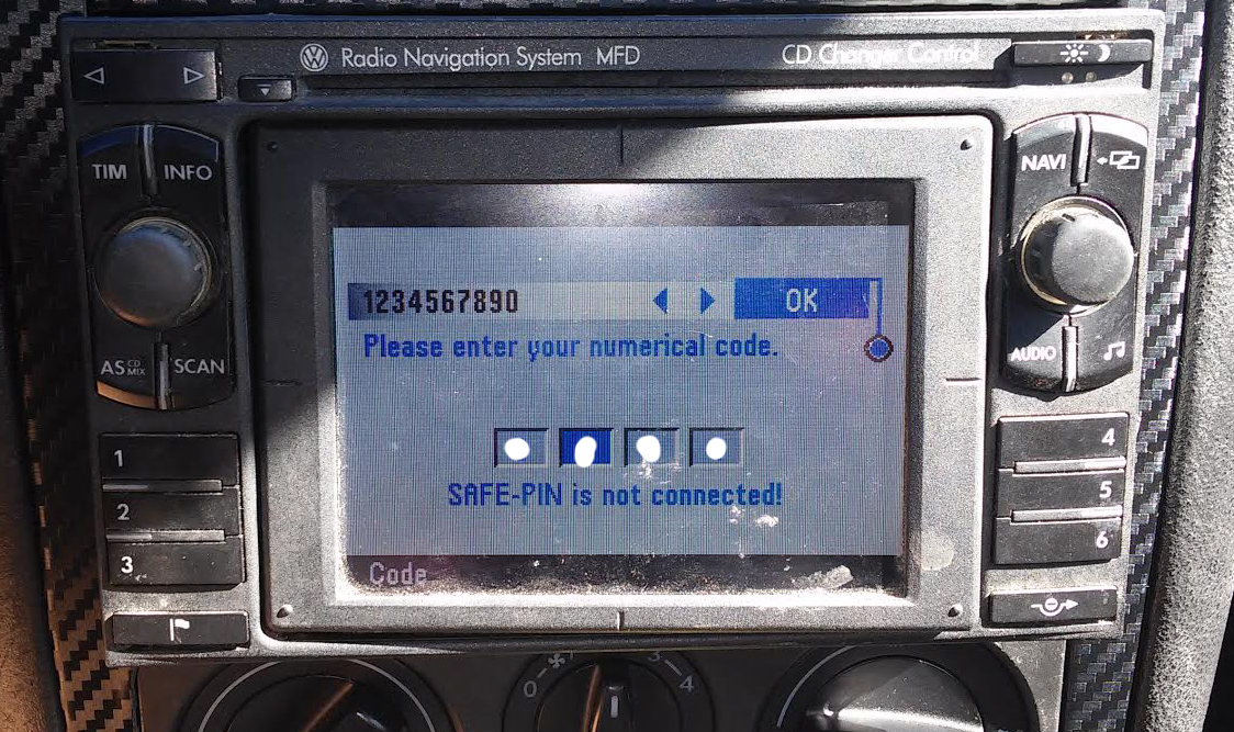

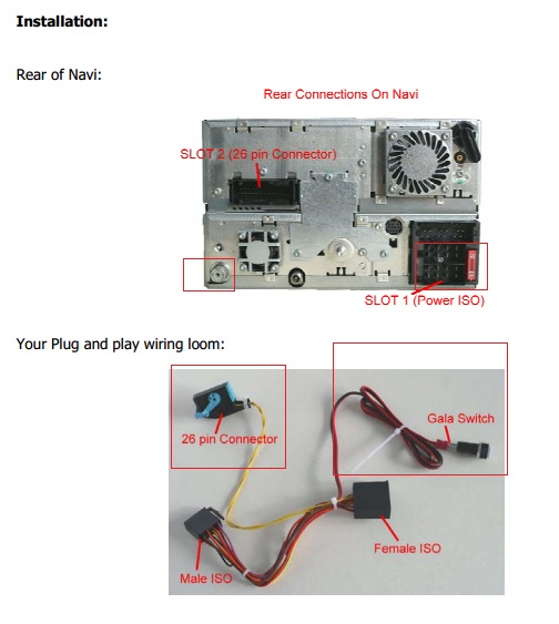

Tere, mure siis mfd1'ga... peale ühendamist ja koodi sisestamist annab sellise veateate :roll:
Postitusi: 8002
Skype: magnake
Asukoht: Võru-TARTU
Tänanud: 42 korda
Tänatud: 197 korda
Re: vw mfd1 SAFE-PIN is not connected
Maki taga SAFE klemm ei saa 12v.

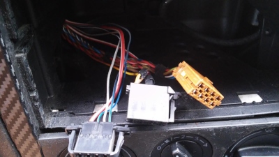

ehk see must juhe tuleks ühendada kollasega? :)

sinu jagatud pilt tundub teistsugune, minu omal tagapaneel täpselt sama naq link mis üleval andsin.
The black wire loop between Pins 2 and 4 provides 12v to the SAFE pin which the navi requires
and is not present in some VAG car wiring looms, hence the loop here rather than a simple feed
from the female connector.
ehk põhimõtteliselt kui võtan kõrvalt kollasest 12v siis peaks sobima?

yup

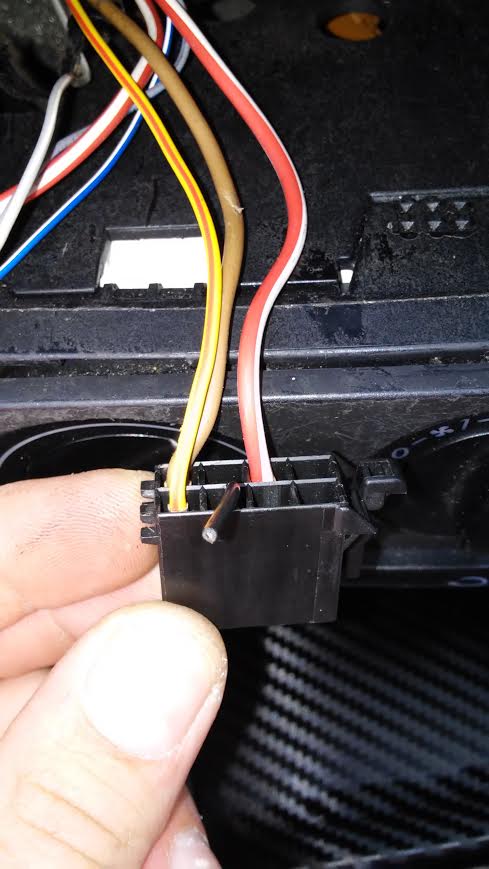

tegelikult õige oli punane juhe :) sest punane on koguaeg voolu all, kuid kollasel kaob vool tagant kui võti välja võtta.
anyway nüüd uus mure, sain kõik tööle kuid kõlaritest tuleb häält hästi minimaalselt :crazy: vahet pole palju voluumi nuppu keerata

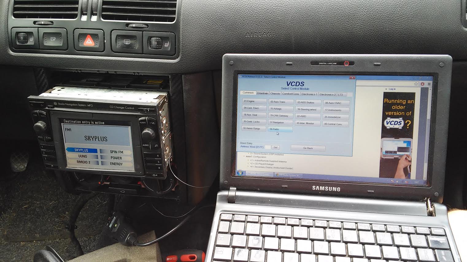

Koodingus akki helisysteem aktiivne?
mr.white
Postitusi: 410
Liitunud: 25 Mär 2013, 15:59
Asukoht: Tartumaa
Lugemata postitus Postitas mr.white »
kuidas seda kontrollida?
edit: ok hetkel siiski kaks mure... 1. endiselt unustab koodi kui võtme välja võtan (kuigi must juhe jääb voolu alla) 2. häält endiselt pole, hästi õrnalt kuulda et raadio käib aga mitte midagi arusaadavat.

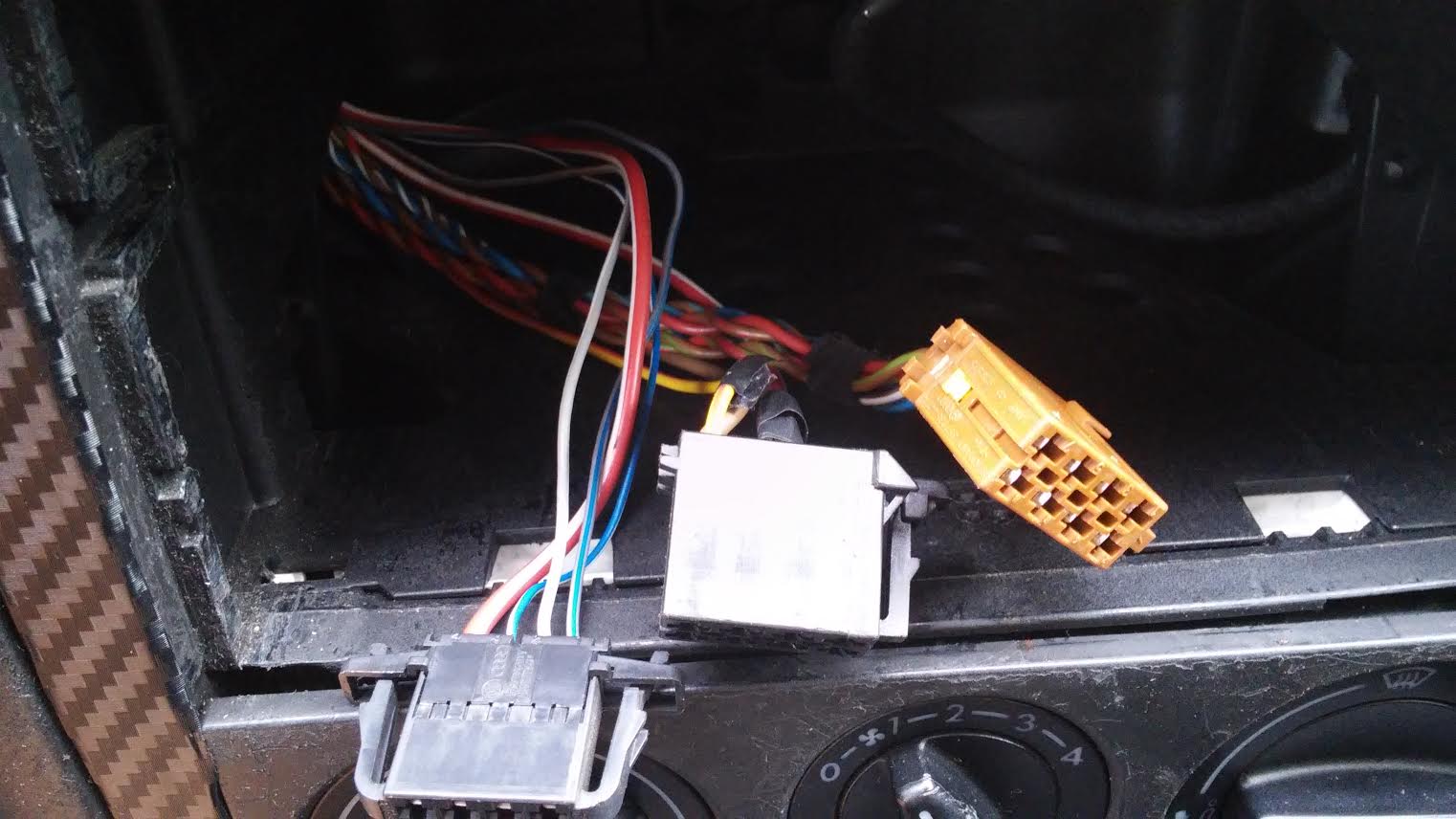

kas probleem võib olla selles et mfd taha ühendatud ainult 3 juhet - 1iso vooluga, 1 iso kõlaritega + antenn.
neid ülejäänud asju pole ühendatud, naq "gala switch" jne... kas peaks :D (muidu nuppude valgus ka ei tööta)

mr.white kirjutas:kas probleem võib olla selles et mfd taha ühendatud ainult 3 juhet - 1iso vooluga, 1 iso kõlaritega + antenn.
Nuppude valgus ei tööta sellepärast, et tulede juhet ei tule maki taha või pole vähemalt sinna pistikusse ühendatud. Tulede juhe käib sinna - kõrvale ja selle ära lõigatud musta juhtme alla. Kas makk muidu näiteks selle jätab meelde mis raadiojaama viimati kuulasid enne süüte väljavõtmist?

hetkel mure sellega et helisüsteem on aktiivne ja vaja deaktiveerida. Kuid probleem sellest et seda ei saa teha minu auto peal vaid vaja passat b5.5 highline'i (kust saaks arvutiga ligi)
Seega kui kellelgi on võimalus see ära teha siis võib ühendust võtta :)

Yhenda kline klemm obd oli vist klemm 7mega ja saad ise ka.
Või on sul juba ainult can-bus?
Viimati muutis R36, 10 Sept 2014, 11:05, muudetud 1 kord kokku.

golfi_vend kirjutas:Yhenda kline klemm obd oli vist klemm 7mega ja saad ise ka.
minul ainukesed juhtmed mis raadio külge lähevad on 2 iso ja antenn, kuid selleks et aktiivset helisüsteemi deaktiveerida vaja kõiki juhtmeid :crazy: seega ma ise olen hetkel nõutu, sest isegi audio tegelevad firmad ei viitsinud sellega tegeleda

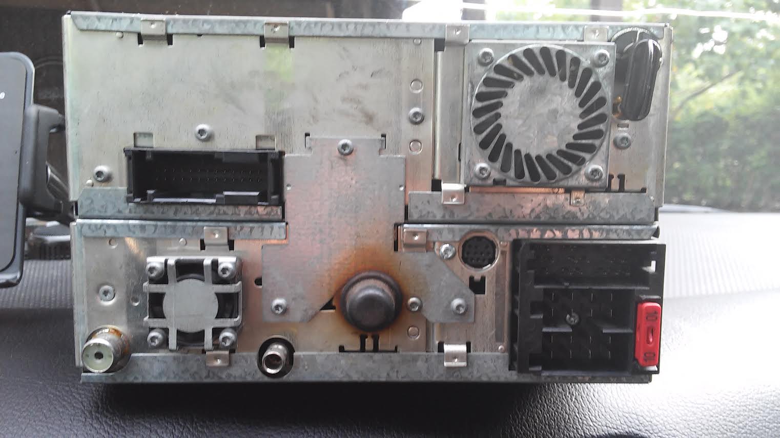

Tee pilti pistikust, mis on raadio taga.
mr.white
Postitusi: 410
Asukoht: Tartumaa
see kolmas juhe (4ja juhtmega) all vasakus nurgas vedeleb seal niisama.

Pane selle safe klemmist üks klemm allapoole ka (skeemil sealkohas "päikese" :D märk) + peale ja vaata kas hakkab nuppude valgustus tööle.

u+ ja Safe peavad saama pideva 12v ja s-kont peab saama lülitava.

hmm okei, siis peab vist selle originaal pistiku otsast lõikama ja uue rohkemate juhtmetega asemele panema :)
hetkel (testriga päeval vaatasin) u+ ja safe pole pidev 12v (ainult süütega lülituv) ja s-kont pidev. Vaja siis veel "päiksele" 12v anda ja bus juhe korralikult vedada :)
ainult probleem sellega, et kõik müüdavad power isod nii väheste juhtmetega :roll: http://www.oomipood.ee/product/iso-stan ... o-1a&s=iso" onclick="window.open(this.href);return false;
