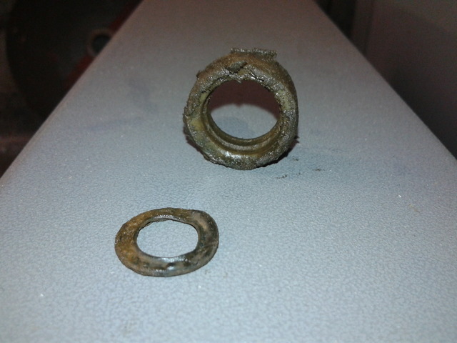

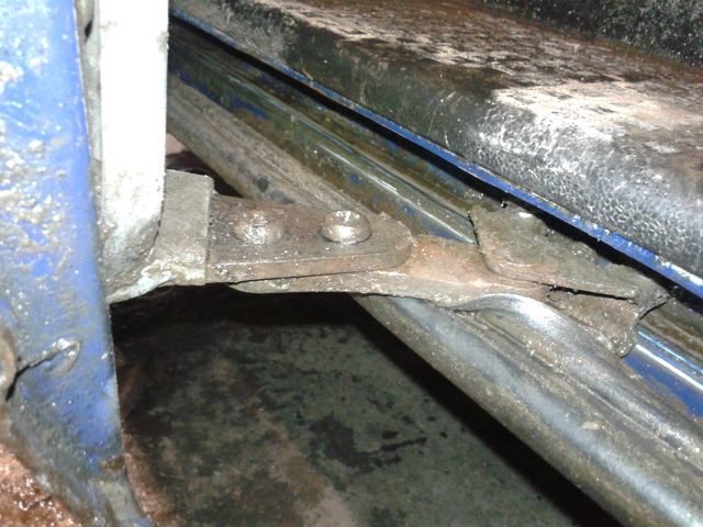

Tervist, probleem siis järgmine, T4 küljeuks kiilub kinni.
Ülemine ja välimine siin on korralikud, aga alumine kuhu ka uks toetub on probleemne.
Üks rullik on kulunud, teine tuleb enda soonest välja pidevalt. Üks keermega plastikjubin oli nende kahe vahel kinni, selle nokkisin sealt välja. Mis ülesanne sellel oli üldse ja kust see tuli?

Millised osad pean välja vahetama, et uks korralikult toimima saada?

See on alumise rulliku vertikaalne tugirullik, googelda näit. VW T 4 side door roller ja saad pildi ette milline ta välja näeb.

Kui vahetan välja pildil oleva jupi, siis peaks asi toimima hakkama?

Pildil on ta purunenud olekus aga tervena jah, samas sõltub ukse toimivus palju ka alumise uksesiini korrasolekust, kuipalju katkine rullik seda deformeerinud on. Kui uut ostad, võiks samal ajal varuosaprogrammist pilt ka ees olla et saaksid kõik vajalikud asjad sinna mis tehas on ette näinud.
