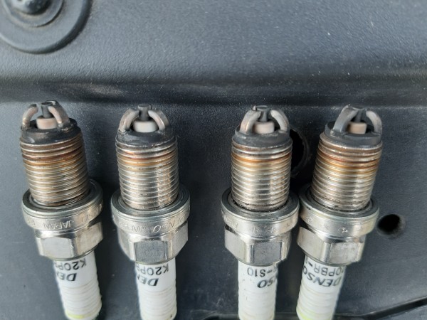

Golf 4 mootor puterdab ja jõud kaob ära
Probleem autoga VW GOLF IV VARIANT (1J5) 1.6 FSI 81Kw, mootori kood : BAD
auto puterdab ja jätab vahele ja küttekulu suur
Arvuti näitas veakoodi: 17439 Intake Manifold Tuning Valve (N316)
P1031-35-00- setpoint Not Reached
Pilt küünaldest ,süütepoolid kontrollitud, ka õhufilter
Konkreetset kone ei tea aga siis oleks tavaliselt camshaft timing veakood vm. sellist sees.
Siin see põhjus ongi, tuleks korda teha nagu tehasest tuli. Tavaline viga on et klappide telje puksid kuluvad ära ja klapid kiiluvad korpusesse kinni.
