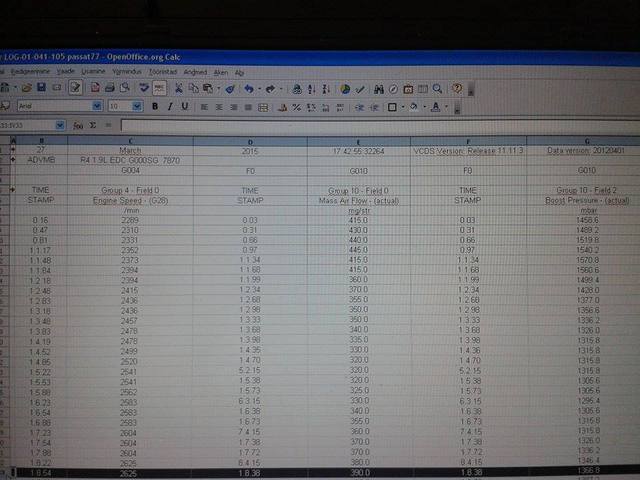

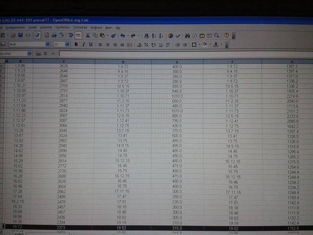

ennem vahetust EGR klapp ei toiminud kuigi aju seda tahtis teatud hetkedel ja sp ka mootori tuli. Peale vahetust ilmselt toimib, kuid nagu tundub et jama seoses MAF iga. Koormuse all sõites 1500-4000rpm 3.käik logida Mafi näite. Lisaks sellele logida ka MAF i näite ühtlaselt sõites püsikaga hetkedel mil sul seda jõnksatust teeb ja tahma viskab. Muidugi ei saa välistada, et EGR i juhtimises kala sees - võib see olla ka tingitud valedest MAF i näitudest(eelkõige MAF i näitude põhjal EGR i tüüd just juhitaksegi aju poolt). Samas, nagu sa ütlesid, et kui nüüd uue EGR klapiga MAF tagant ühendatud, siis minek ei muutu halvemaks ega ka mitte paremaks, siis saab kahtlustada MAF i mis nii poolpidune juba. Ma eeldan, et mootori õhufilter on puhas ja filtri ning turbo vahel lekkeid ei ole? Lisaks, et sisselase on puhas(just sisselaske kolde osa peale EGR klappi)?!
NB! Tee korralik logi jooksvatest numbritest, mitte ära hakka siia üles panema graafikut logist(nagu osad teevad), sest graafiku põhjal ei loe pmt midagi välja, millised konkreetsed numbrid mingil ajahetkel on. Logisse võid lisada ka MAP anduri näidud ehk siis sisselaske rõhud....avad vastavad 2 kanalit measureing blocki alt ja logid need siis(ilmselt tead kuidas seda teha).

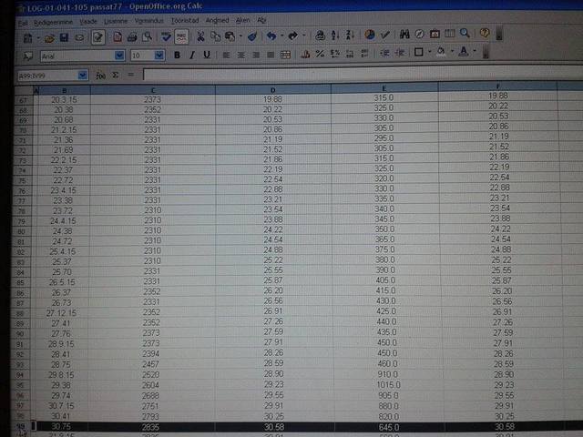

copilot kirjutas:ennem vahetust EGR klapp ei toiminud kuigi aju seda tahtis teatud hetkedel ja sp ka mootori tuli. Peale vahetust ilmselt toimib, kuid nagu tundub et jama seoses MAF iga. Koormuse all sõites 1500-4000rpm 3.käik logida Mafi näite. Lisaks sellele logida ka MAF i näite ühtlaselt sõites püsikaga hetkedel mil sul seda jõnksatust teeb ja tahma viskab. Muidugi ei saa välistada, et EGR i juhtimises kala sees - võib see olla ka tingitud valedest MAF i näitudest(eelkõige MAF i näitude põhjal EGR i tüüd just juhitaksegi aju poolt). Samas, nagu sa ütlesid, et kui nüüd uue EGR klapiga MAF tagant ühendatud, siis minek ei muutu halvemaks ega ka mitte paremaks, siis saab kahtlustada MAF i mis nii poolpidune juba. Ma eeldan, et mootori õhufilter on puhas ja filtri ning turbo vahel lekkeid ei ole? Lisaks, et sisselase on puhas(just sisselaske kolde osa peale EGR klappi)?!
Mõtlesid sa sellist logi? ja ütleb see logi milles võib probleem olla?

Mind huvitaks just see,mis toimus ennem esimest rida andmeid esimesel pildil....seal 1700rpm juures ja cruisides nõutud rõhk 1800 aga tegelik 1100 ning lisaks on MAF i näit päris madal. Sealt edasi tundub et MAF loeb ilusasti õhukoguseid ja suudab registreerida ka 1000mg/str. Rõhkudest veel et vahepeal on 0.4bar ülerõhku aju poolt soovituga võrreldes...aga see ei tohiks tahmamist põhjustada.

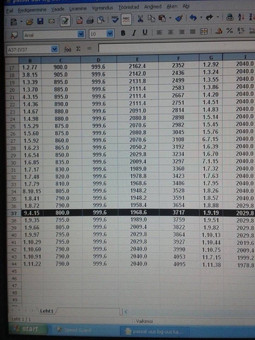

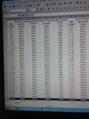

Pildil olev egr pole üldse kinni tahmanud,täitsa ok teine. Aga viimasest lausest ei saa aru,et mis öelda tahtsid...kui siis et selle väikse nõgi eemaldamine pani klapi korralikult liikuma ja ennem jäi lihtsalt avatud asendisse ning lämmatas mootorit ajal mil oleks klapp pidanud kinni olema. Nagu aru saan,siis ostsid klapi sellises seisus nagu pildil?klemm20 kirjutas:peal oli jah uus egr seest nägi välja ta siis taoline http://www.autowiki.fi/index.php/Tiedos ... ttiili.jpg" onclick="window.open(this.href);return false;copilot kirjutas:Ja peal oli uus EGR? Kuis nii ruttu see kinni tahmas? V oli kinni peale egri i sisselaskekollektori osa?klemm20 kirjutas:sai siis vähe lammutatud, egr oli seest täitsa kinni tahmunud (õli ja tahma sugune kört) ja oli ka torustikus egri juurest õline, cooler radika juurest lõdviku lahtitegemisel mitte nii väga.
