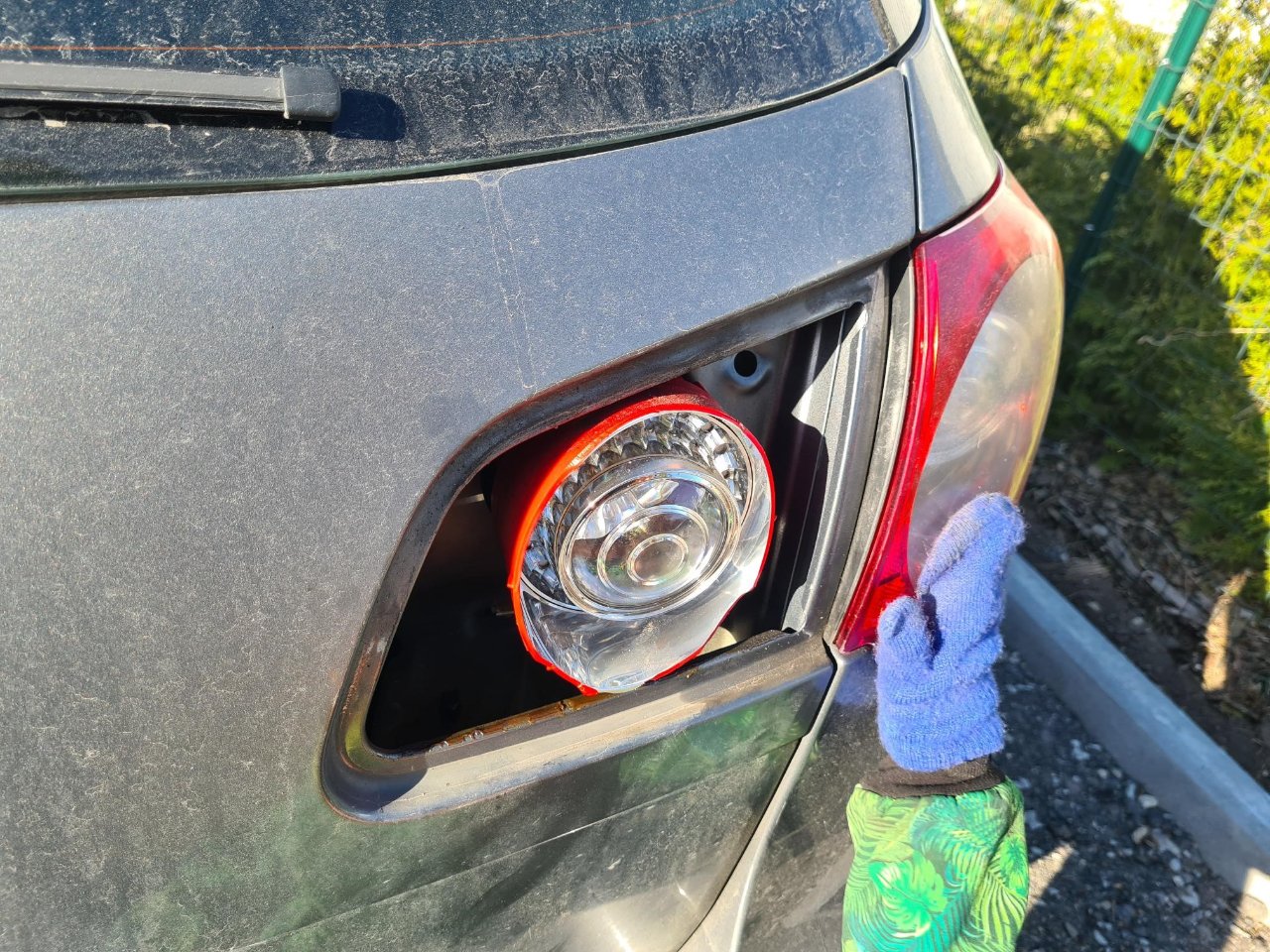

Täna puhus tugevam iil passati küljes tagumise tule-- ei no tõsiselt ka. :thumbdown: Tule konstruktsioon keskelt pooleks läinud.
Mis sinna kiire laheudsena asemele läheb? Aero motors pakub Magneti Marellit:
https://aeromotors.ee/kataloog/article/ ... ti-marelli
Aru ei saa, kas see on OEM analoog või mingi halogeenlahendus.

MagnetiMarelli on originaaltootja. Muidugi sisemisel tulel ainult paremal pool tagurpidi tule pirn.

B6-d kõik ledidega, ära põe ja osta ära.

R36 kirjutas: ↑20 Apr 2021, 07:04 MagnetiMarelli on originaaltootja. Muidugi sisemisel tulel ainult paremal pool tagurpidi tule pirn.
Tänud- R36
Panen sisemise paari tellimuse teele.
Vaadates, et plastik mureneb aja tõttu-- siis on aja küsimus, kui välimised tagatuled vajavad ka vahetust. Saan aru, et MagnetiMarelli tooteid saab usaldada.
