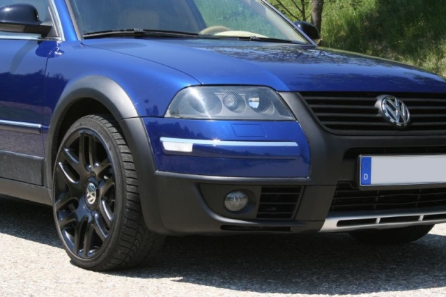

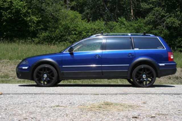

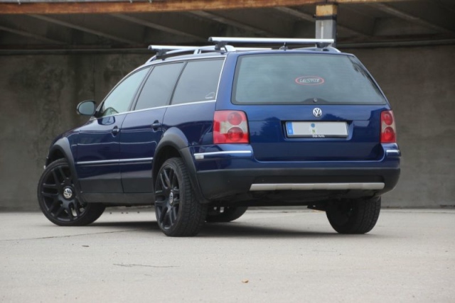

Midagi sellist viisakat ja tagasihoidlikku äkki hoopis?
Aga kui midagi tegema hakkad, hoian teemal silma peal küll!

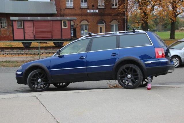

Ma olen kulgenud kuni 45mm adapteritega alates aastast 2008 ja siiani ei ole nagu midagi häda. Loodetavasti ei sõnunud ära
Üks pilt ka inspiratsiooniks.

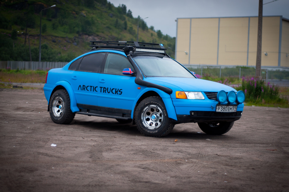

Re: Volkswagen Passat B5 Offroad
Arctic trucks on siiski brand ja väga kõva tegija omal alal. Lähim ümberehitaja asub soomes.
Mina isiklikult sellel tegemisel pointi ei näe. Aga kõik ei peagi olema praktiline
Nagu teema vanusest näha, ega vist erilisi edusamme peale paari foorumi postituse antud teemal pole?
