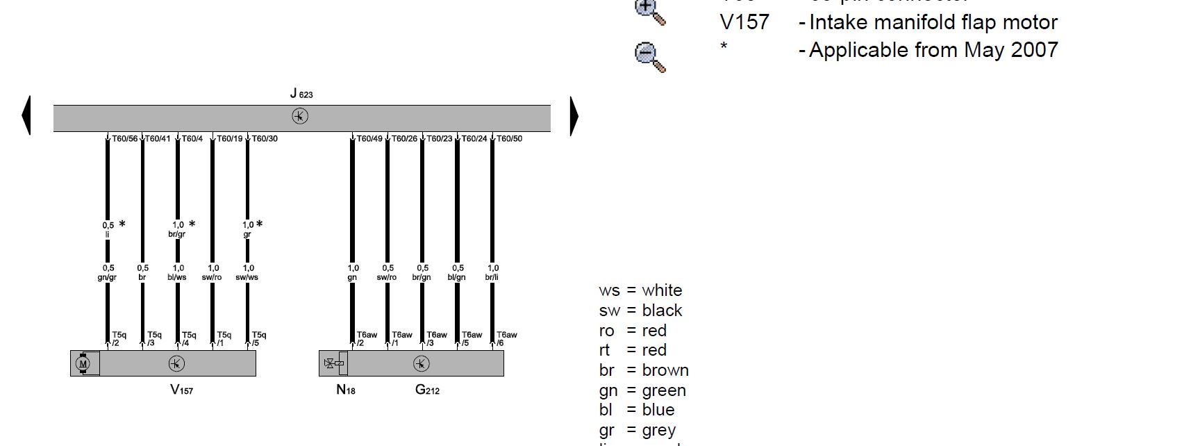

Ei ole B6-l mingit vaakumi, ära kuula tonis3. Ta pole ilmselt nii uut autot näinudki. See klapp on sõltumata sellest, kas 8V või 16V elektrooniline (vähemalt need mida mina näppinud). EGR ja turbo juhtimine on jah vaakumiga, osadel eraldi ajamid, osadel üks suur karp.
Kui on mootorikod BLS, siis:
http://aqaris.ee/asjad/v157.JPG" onclick="window.open(this.href);return false;
Skeem samas ei näita, kas mingi kaitse jne.

Viga läbikulunud juhtmetes starteri juures õhupuhastaja all. Pidi olema teatud passatite tüüpviga. tundub, et juhtmekaitse ise hõõrus juhtmed läbi.
Ehk kellelgi tulevikus abi.
