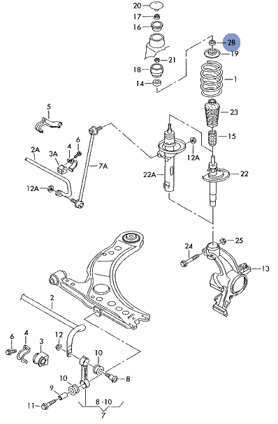

Re: Passat b5 esiots kõrgemaks.
Forss OÜ-s oli Golf 4-le originaal seibid, mis käivad amortide vahele.
Ei tea, kas sama sobib ka Passatile.
10 mm spacer 1J0 412 311 A
20 mm spacer 1J0 412 311
Forssi helistasin, saab tellida. Golfi ja Passati esisillad väga erinevad siiski, ei sobi. Lihtsama esisillaga VAG masinatele siiski hea mõtevwgolf kirjutas:
