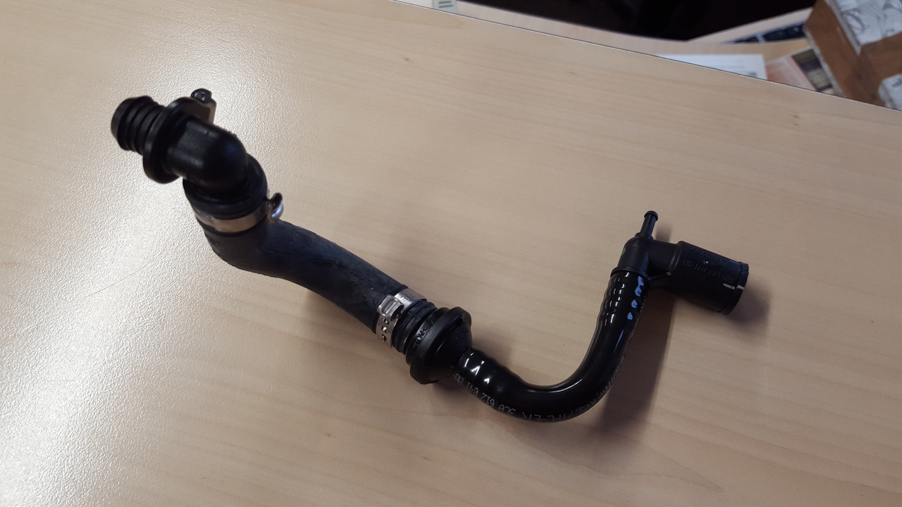

Auto sai korda paar päeva hiljem. Muidugi elu on kiire ja tegemist kõvasti. Õnneks meenus foorum kust abi küsisin.
Autol oli siis vaakumvoolikus väike auk. Sellest piisas et ei tekiks vaakumit piduri ja turbo jaoks.
Lisan jupi mis sai ära vahetatud, kui koju jõuan, siis lisan ka pildi vanast jupist. Siis saate aru mis teema oli.

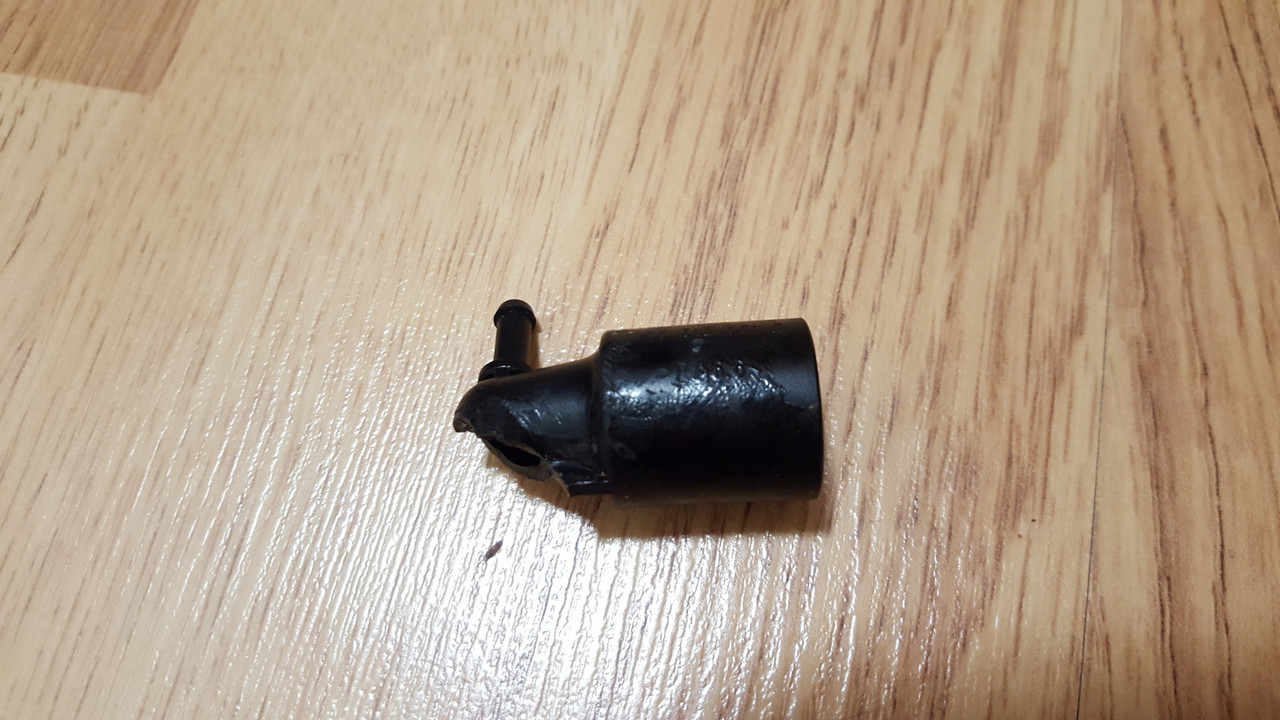

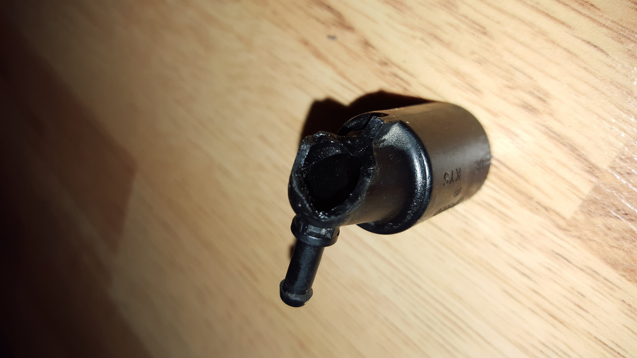

Eelmisest postitusest näha mis osast hetkel pildi üles panin.
Plastiktoru oli katki ja seda põlve kohast. Kuidas see nii juhtuda sai ei oska öelda, kuid auk üpriski suur, pole ime et süsteem korralikult ei töötanud.
