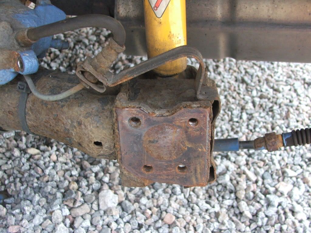

Oleks vaja vahetada ära tagumine sillatala Golf 2. Ainuke sillatala mille saaksin lähedalt on ketaspiduritega. Mul on endal trummelpidurid. Kas on võimalik kettad asendada trumlitega ja kui on, siis mis seal ära vahetama peab või tegema?

Need neli keskmist polti lahti keerata.
Ja vastu vahib selline pilt:
Ühesõnaga võta trummel lahti/ketas maha ja keera neli polti välja ja lao teistpidi kokku tagasi.
Kui juba niikuinii lahti võtad vaata klotsid ja asjad ka üle.

Kui on võimalik siis pane juba ketastega sild

vredestein kirjutas:Kui on võimalik siis pane juba ketastega sild
See eeldab lisainvesteeringuna uusi piduritrosse ja voolikuid, kui mälu mind ei peta. Ja lisaküsimus on ketastega silla pidurisuportite, täpsemalt nende käsipiduri osa töökord. Vanast peast paljudel probleemne ja uus maksab :roll: .
Kui enda pidurite osa väga heas korras, siis vast lihtsam trumlitele jääda. Enda masinatel pole trumlitega mingit muret olnud ja piduristendis ka tulemus väga hea olnud. Nagunii teevad esipidurid enamuse tööst ja ega see 53Kw nüüd nii loom ka pole et pidurid lahjaks jäävad.

Vana tala asendades (tööd niigi palju ) peaks ka silla puksid vahetama. No väike soovitus.

Jah. Kui juba sild alt ära käib, siis paneks uued puksid kah. http://youtu.be/ixL6T2bcb0w" onclick="window.open(this.href);return false;
Muidu ma ei tea kus sa asud, aga mul haapsalu ligidal oleks ka tagasild pakkuda millel trumlid.
