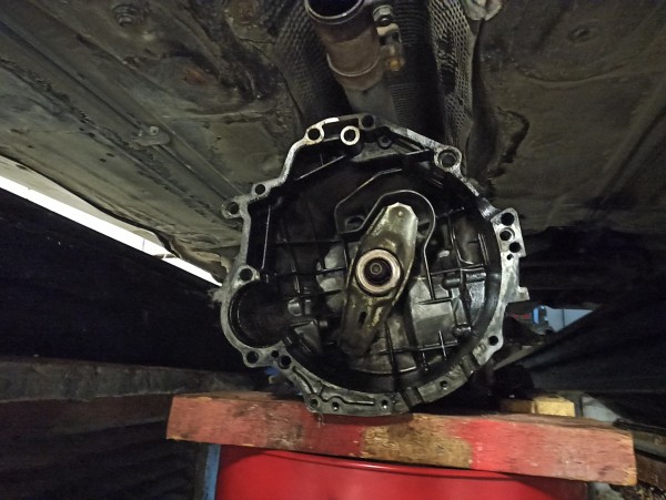

Autot veab edasi manuaal käigukast, kunagi on küll automaadist ringi ehitatud, sellest ka osad vead. Mootoriks eelpool mainitud 1.9Tdi 81kw.

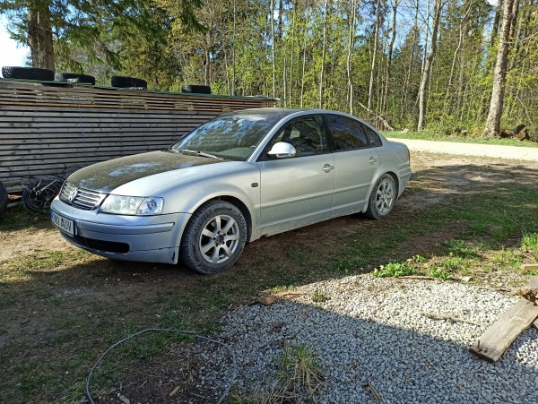

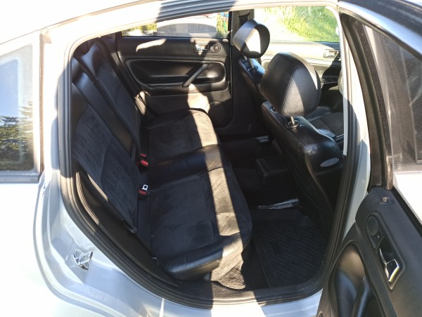

Pilte kahjuks palju pakkuda pole, ainult kaks pilti mis esimesel nägemisel jõudsin teha. Pole jõudnud kuigi kaua auto juures viibida ja nüüd porine ka, lisaks salong juppe täis.

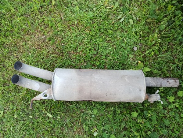

Kaasa saadud jupid (tuli küll Audile ja kohver ka loomulikult enda oma).

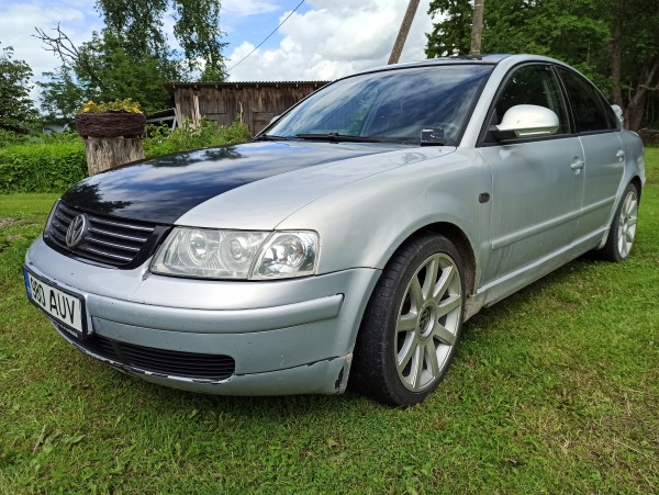

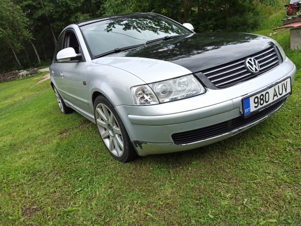

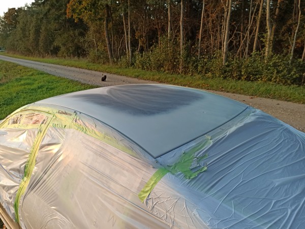

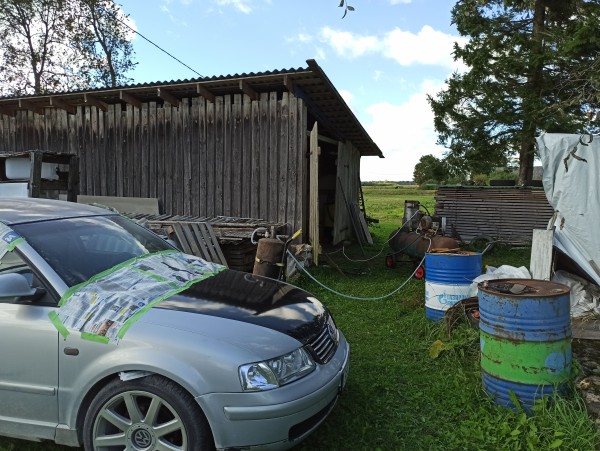

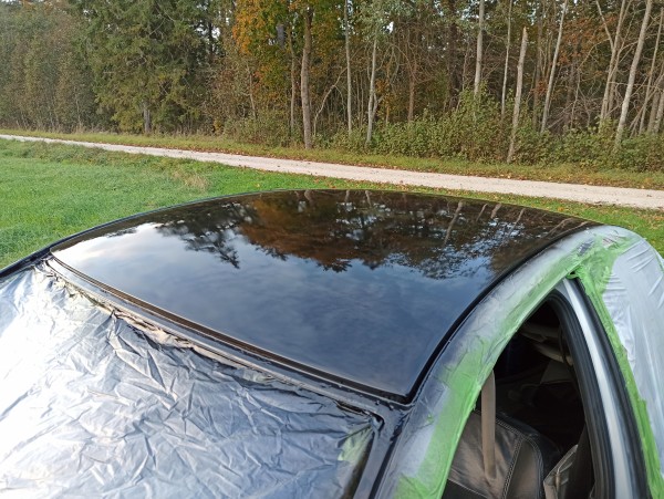

Värvilahenduse kohta kohe kommenteeriks, et mulle isiklikult meeldib ja see arvatavasti ei muutu, veidike erilisem samuti. Enne küll mustast katuse teemast ei saanud aru aga sedasi on täitsa hea.
Tagant on samuti üsna hea minu arvates, tuled samuti enne ei meeldinud aga sellele nagu sobivad. Tõsi, küll tahaks õrnalt ära toonida (nagu juhipool on või isegi nõksa rohkem). Kahjuks juhipoolsel tuleklaasi tükk väljas, ega kellelgi juhuslikult klaasi pakkuda pole?

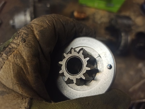

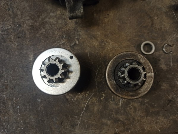

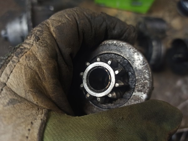

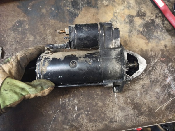

[*]Esialgu vedas kehvasti mootorit ringi, nüüd kodus tundus nagu juba päris hästi vedama

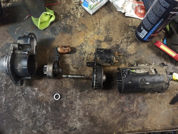

- starter vahetatud

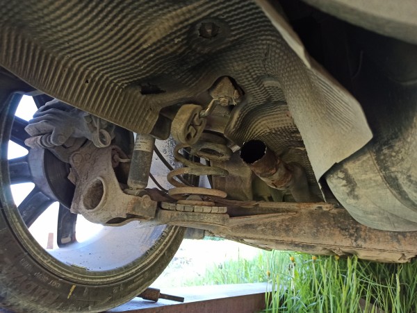

[*]Sild koliseb (sai juppe kaasa, enamus vist olid alumised õõtsad)
[*]Pooltelje ots ragiseb (väidetavalt uue väärne olemas)
- kunde poolt vahetatud, läks päris uus ots ja juhipoolt teeb häält harva

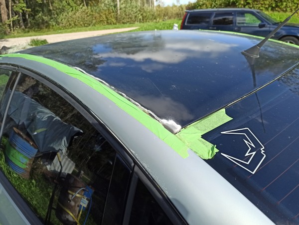

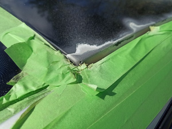

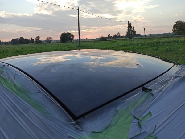

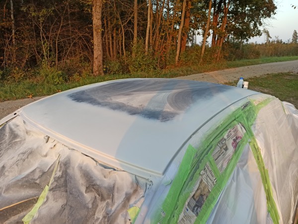

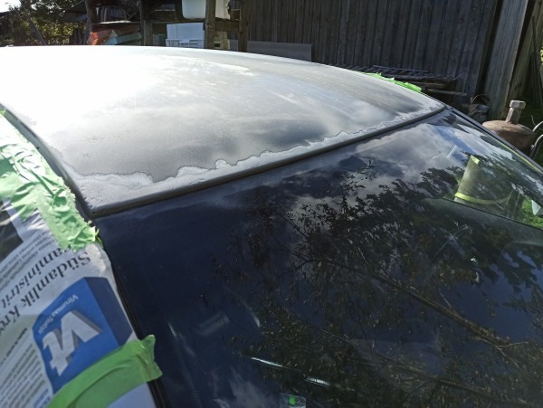

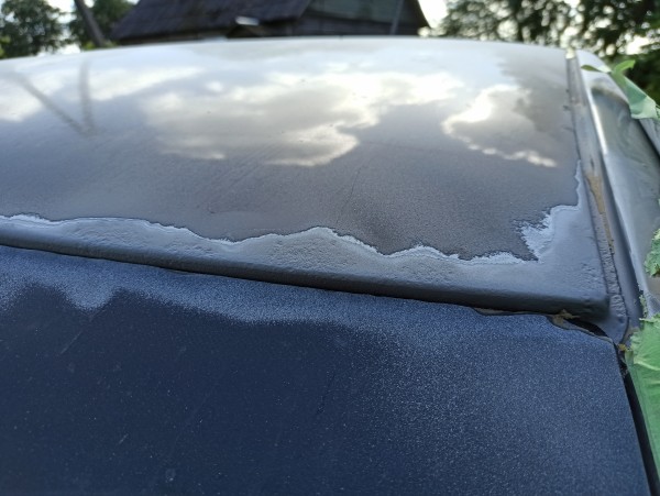

[*]Värvitööd kehvasti tehtud, pole viitsitud liiste ära võtta vaid on teibiga kaetud olnud ja katuselt koorub +roostetab

[*]Katusel liistud puudu
- liistud paigaldatud
