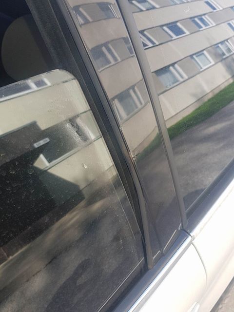

Tekkis probleem nimelt akendega, ehk oskab keegi mullle natukene nõu anda. :D
Kui üritasin alla kerida kõrvalistuja poolse tagumise akna, käis mingi "plõks", ning aken ei liigu üles, ega alla enam (mootor vist iseenesest käib, või vähemalt üritab midagi teha, kui üritasin teda veel seal üles-alla kerida).
Juhipoolne tagumine aken, küll käib üles alla, aga saan seda lasta ainult poole peale, kuna aken läheb miskipärast viltu. (pildil)
Juhipoolne esimene aken käib küll ilusti alla, kuid ei taha pärast enam väga ülesse tagasi tulla. ( Ka läheb vist natukene viltu, sest käega sirgeks ajades, sain ta ülesse tagasi)
Ainukene aken, mis toimib korrektselt veel, on kõrvalistuja poolne esimene aken. :D
Kuidas või mismoodi ma saaks need aknad käima nii, et nad sirgelt alla käiksid?

Pakuks, et juhiaknal plastikust siinil jooksev hoidja katki ja taga juhipoolsel samuti kandur katki vms. Sellel mis enam üldse ei liigu arvatavasti tross puru kui mootor häält teeb. Ukse lammutamisest ei pääse, siis juba näha mis häda on. :)

Sain ka lõpuks võetud käsile. Vabandan et vana teema ülesse võtan kuid kirjutan tagasiside.
Parempoolne tagumine aken ei käinud alla kuna mehhanismis oli ära kadunud vahelt mingi ümmargune pulga sarnane asi august. Käega lükates läks aken alla ning nupust läks ilusti ülesse kuid nupust alla ei käinud. :)
Juhipoolne esimene aken ei tulnud korraga algul ülesse minu lollist veast kui kõlarit vahetasin. Ei pannud spacerit vahele ja jäi kinni kõlari külge.
Juhipoolne tagumine käib nagu peab. :)
