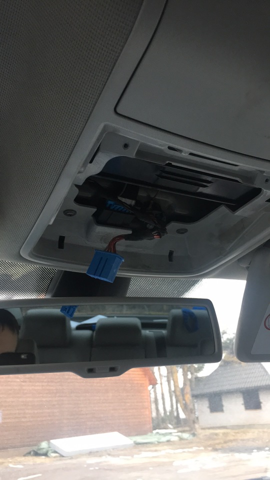

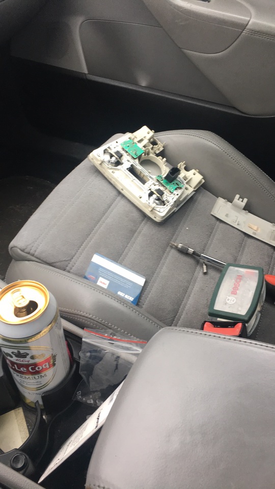

Eest eemaldad selle katte ja all on 2 torxi keerad lahti ja saad kogu kuptuse kätte. Taga lihtsalt pangakaardiga ääre taha ja vaikselt nagadest lahti.
Kui käes siis selline

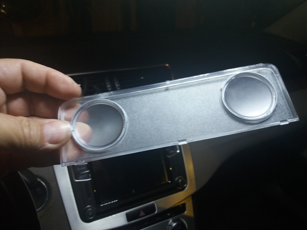

2008 VW Passat B6 interjöörivalgustuse pirnid
Oih, ma kogu aeg vist valesi teinud :eh: , ma ainult selle klaasiosa eemaldanud :think:
eestpoolt plasikkiilu vahele lükanud ja siis nagu ise lausa tahab maha ronida
Mul ei tahtnud see "klaasi" osa väga sealt lahti tulla ja ega see nüüd keerulisemaks teinud asja :)
