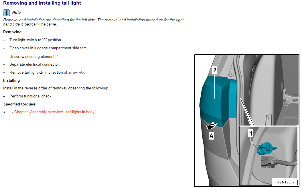

VW Golf Variant mk7 2014a pirnide vahetus
Eemaldus:
Pirn:
