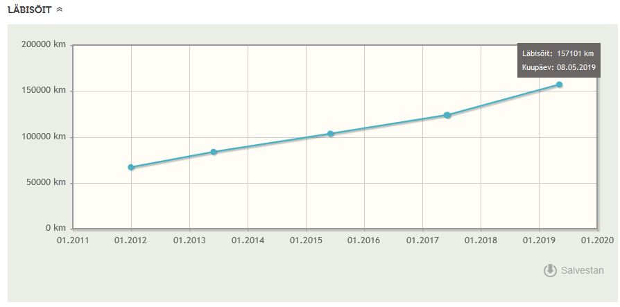

B6 ja 160 tuh? :lol:

no nõks vähem
enne mind sõitis sellega mu sõber ja enne teda polnud seda autot olemas...

Jälle see klassikaline läbisõidu arutelu. Tuletame siis taas meelde, et miskise Eesti uuringu järgi sõidab keskmine Eestlane aastas 13000km. Seega kui auto on a la 2006, siis ju täitsa loogiline 160 000. Saan ise ka kinnitada, et minu a la 2008a uuena ostetud ja täpselt päevapealt aasta hiljem maha müüdud Corolla oli müügi hetkel sõitnud 12000. Aga jah nende turbo kiirliideste vahelt on paljud vanemad diislid õlised.

Infoks nägime ära, et auto ls ei ole kuigi suur oma vanuse kohta. Keskendume sellele sinisele tossule ja õlistele lõdvikutele :)
