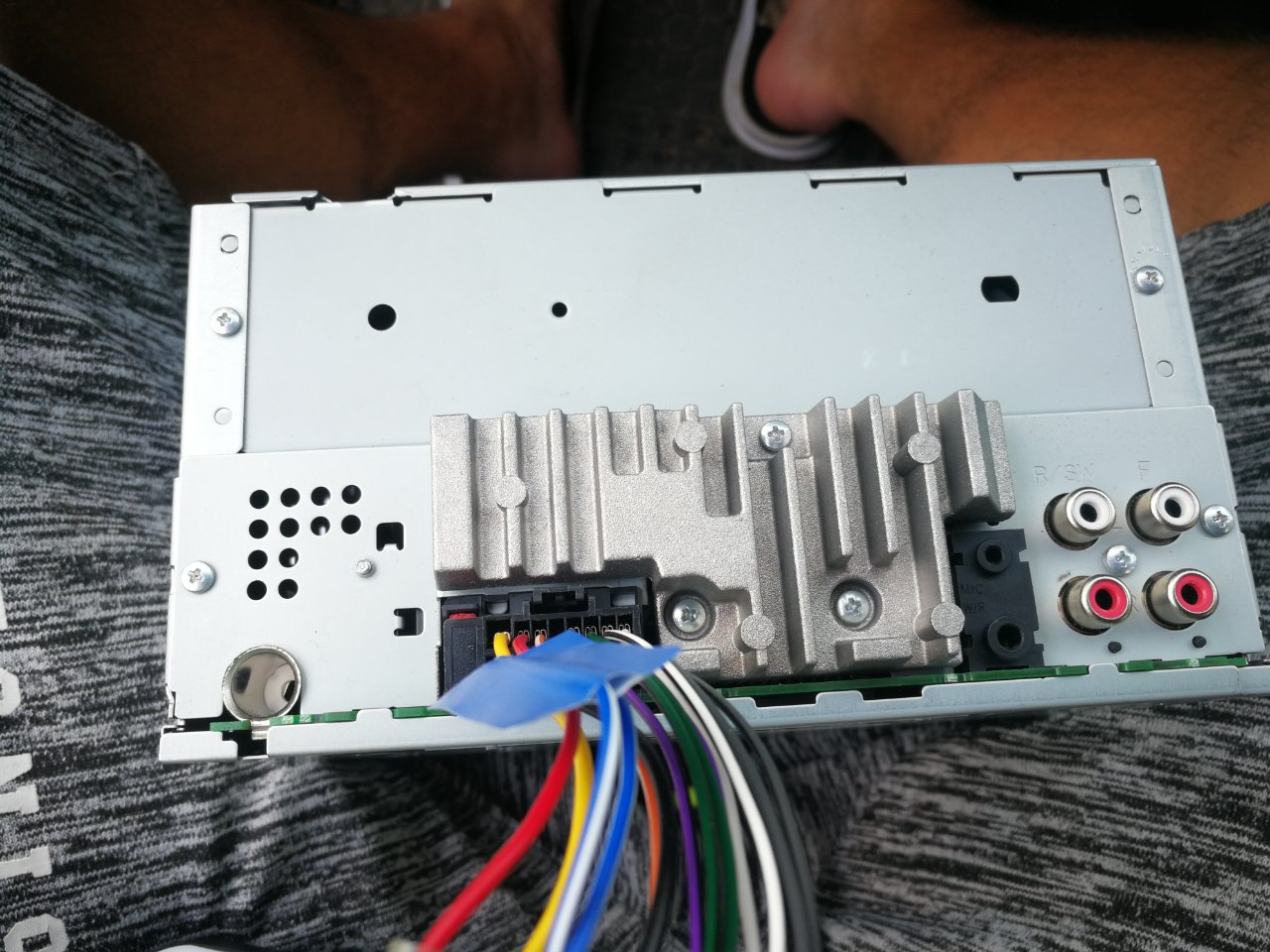

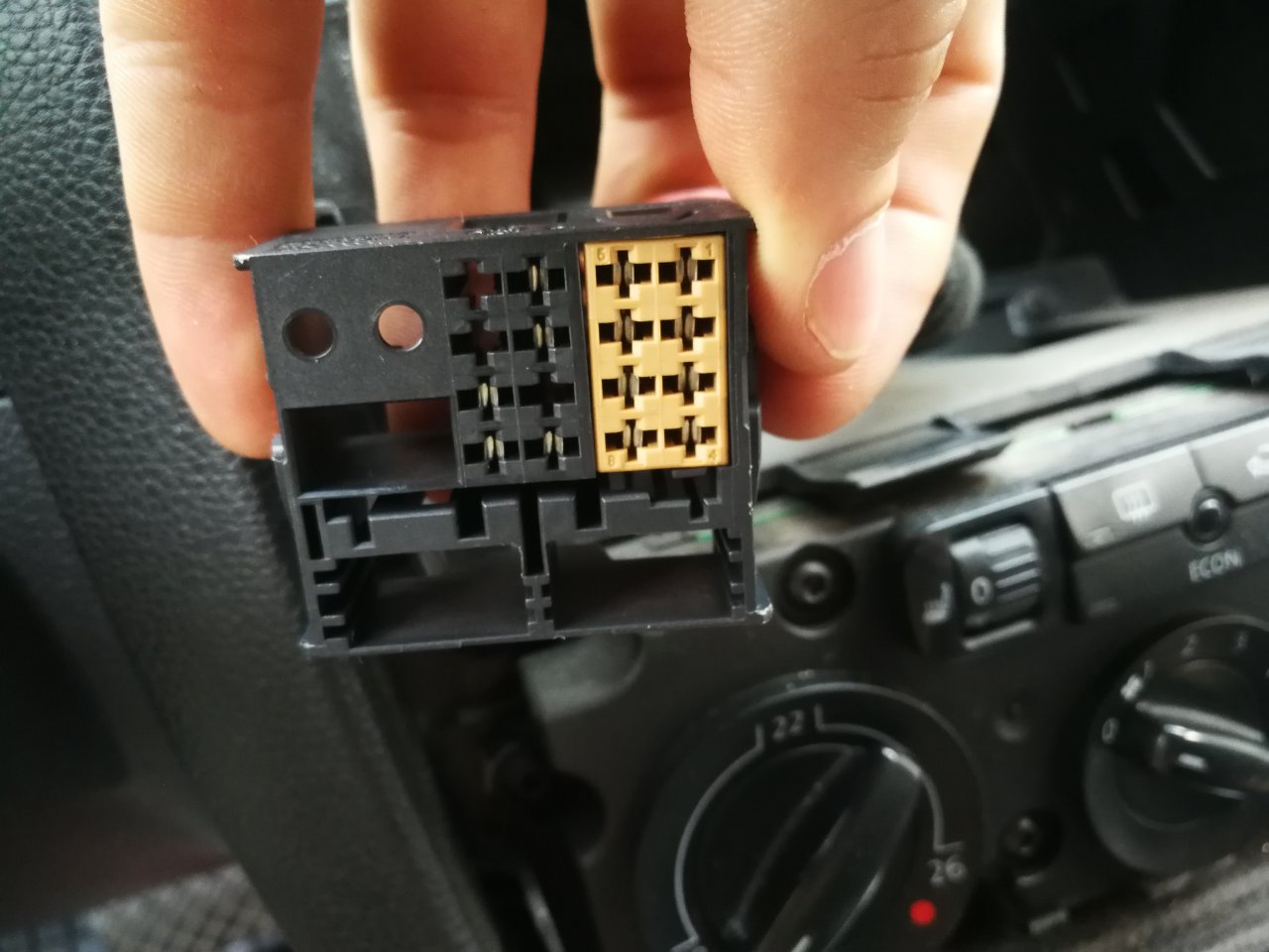

Küsimus. Esimesed 3 pilti on siis golf 5 orginaal raadio.
2 viimast pilti on siis uus mille sooviks panna. Ilmselgelt juhtmed ei klapi, kas kuskil müüjakse vahejuppe mis paneb need omavahel klappima või sellist asja pole.?

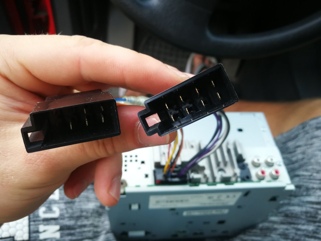

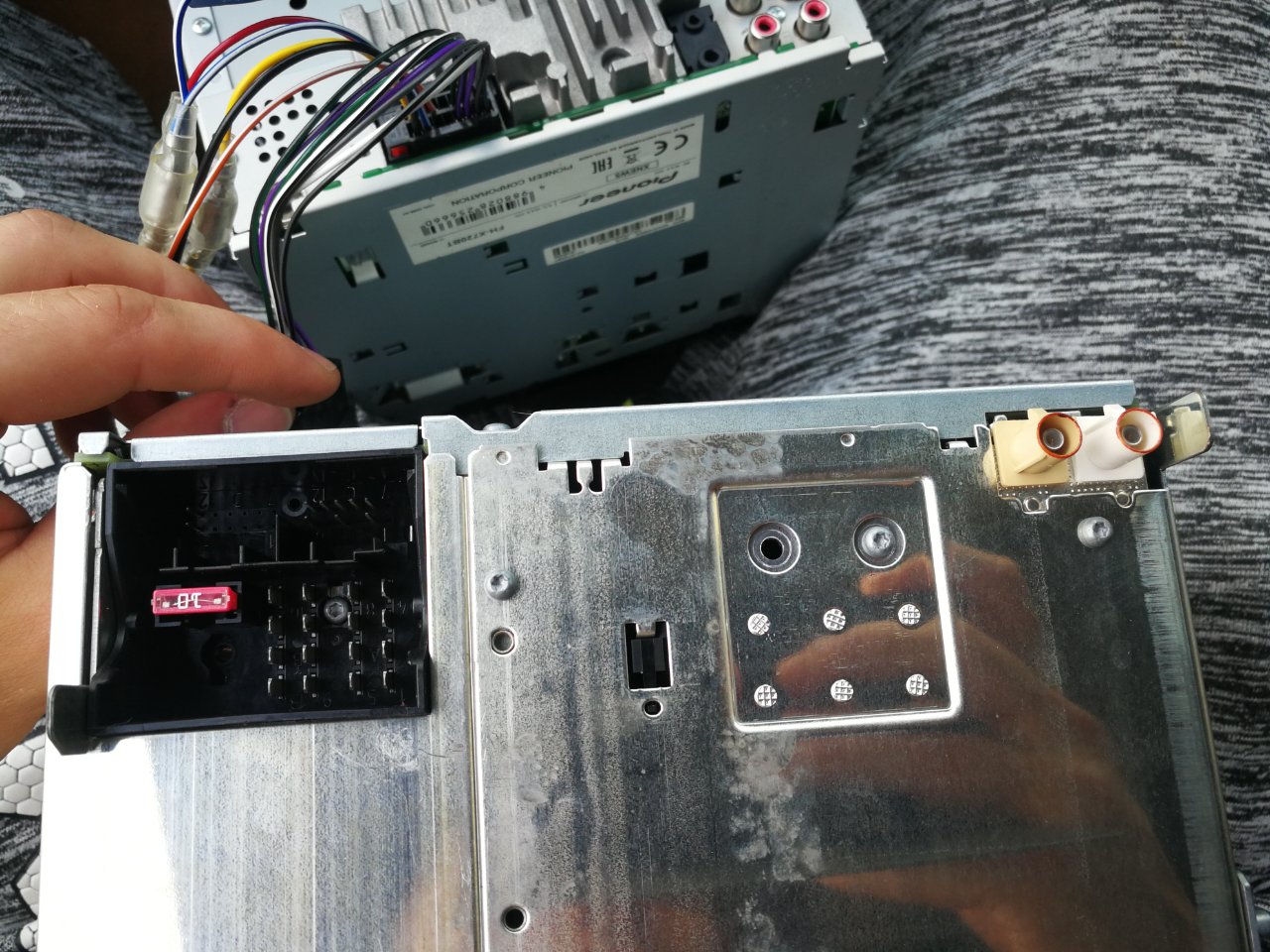

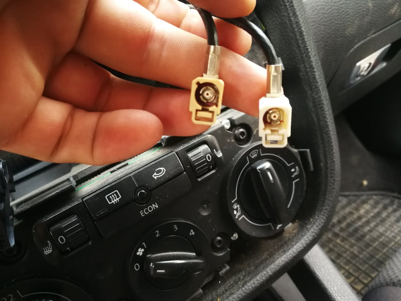

Küsimus:
Esimed kolm pilti on siis golf 5 originaal raadio juhtmed ja raadio
2 viimast on siis uue raadio juhtmed mida tahaks panna sobitama auto juhtmestikuga. Kas kuskil on müügis mingid vahemuhvid mis paneb need omavahel sobitama või on see asjandus vähe keerulisem ?

Märksõna on "quadlock to mini iso".

siLc kirjutas: 22 Mai 2019, 19:13 Märksõna on "quadlock to mini iso".
Supper suured tänud.
Kas neid leidub ka oomipoest.?

https://www.noortehnik.ee/hq-iso-quadlock-40pin-bmw2/
Küllap nad oskavad ka antenniüleminekut soovitada.

Lisaks võib seal sind selline üllatus oodata, et kuidas makki sisse lülitad. Uus makk tahab ilmselt "süüte" asendit ka saada, aga originaalmakk lülitatakse sisse CANiga ja süüte asendit pesas polegi. Ise vist sai veetud sigaretisüütaja juurest, sest see oli lähim koht. Aga enne oli ka keegi spetsialist nii installinud, et töötas ainult nuppu näppides (sisse ja välja)-
