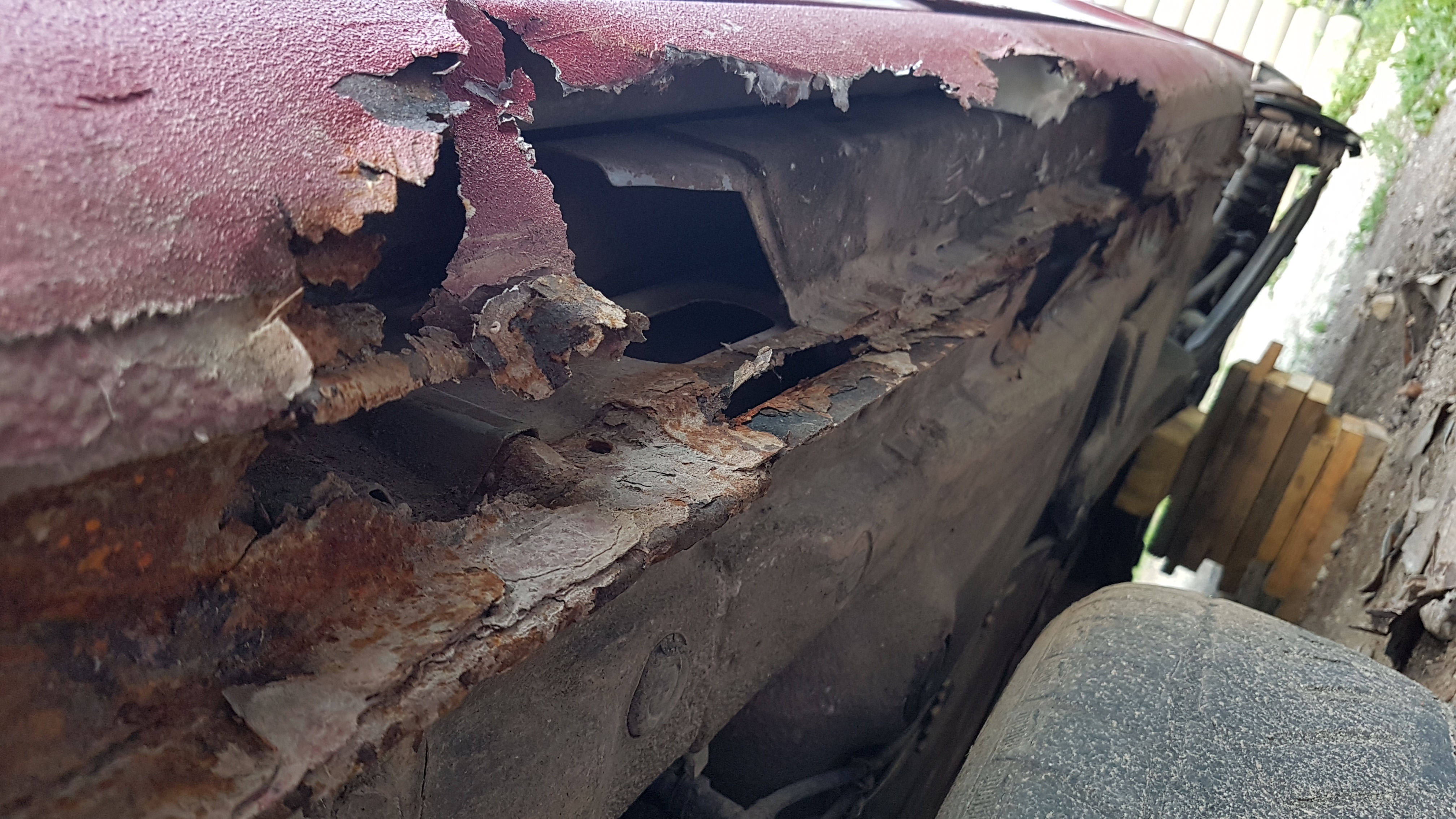

Sai ostetud omale rimakas golf mk4 4motion.
täna eemaldasin küljekarpidest makroflexi ja siis avanes selline vaatepilt Pilt
küsiks siis targematelt nõu, et kas asjandust on mõtet taastada ja kui taastada, kas hiljem jääb kestma ka ala, et järgmisel aastal kohe jälle ei roostetaks?

Kui ise teha oskad või viitsid õppida, siis miks mitte. Muul juhul ei ole sellel asjal väga mõtet, nii rahaliselt, kui ajaliselt.

Harjutamiseks tundub hea tükk :D
Üldiselt, kui korralikult teha ja soola käes ei sõida, siis kestab järgmiste põlvkondadeni.

Palju hullematki nähtud.Ise teha siis tasub ära.Kellelgi lasta teha siis läheb veidi kulukas.
Ma ei põeks soola pärast kui õigesti karp töödelda ja talvel korralikult autot pesta.

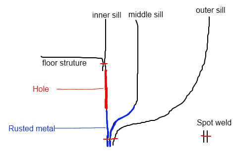

midagi sellist peaks seal siis olema Pilt
kõige mõistlikum vist punktkeevituse freesiga lahti lasta see vana jama ?
millist metalli asenduseks kasutatakse kas külmvaltsitud terast ?

marko38 kirjutas: 14 Juun 2019, 08:32 millist metalli asenduseks kasutatakse kas külmvaltsitud terast ?
vaevalt et rem. plekkide müüjatel valmistustehnoloogia kuskil ära märgitud oleks - või plaanid ise küljekarpe väänama hakata? :)

no karbid tellin ikka aga seal vaja veidi lisa ka keevitada, kuhu karbi külge saaks keevitada.
