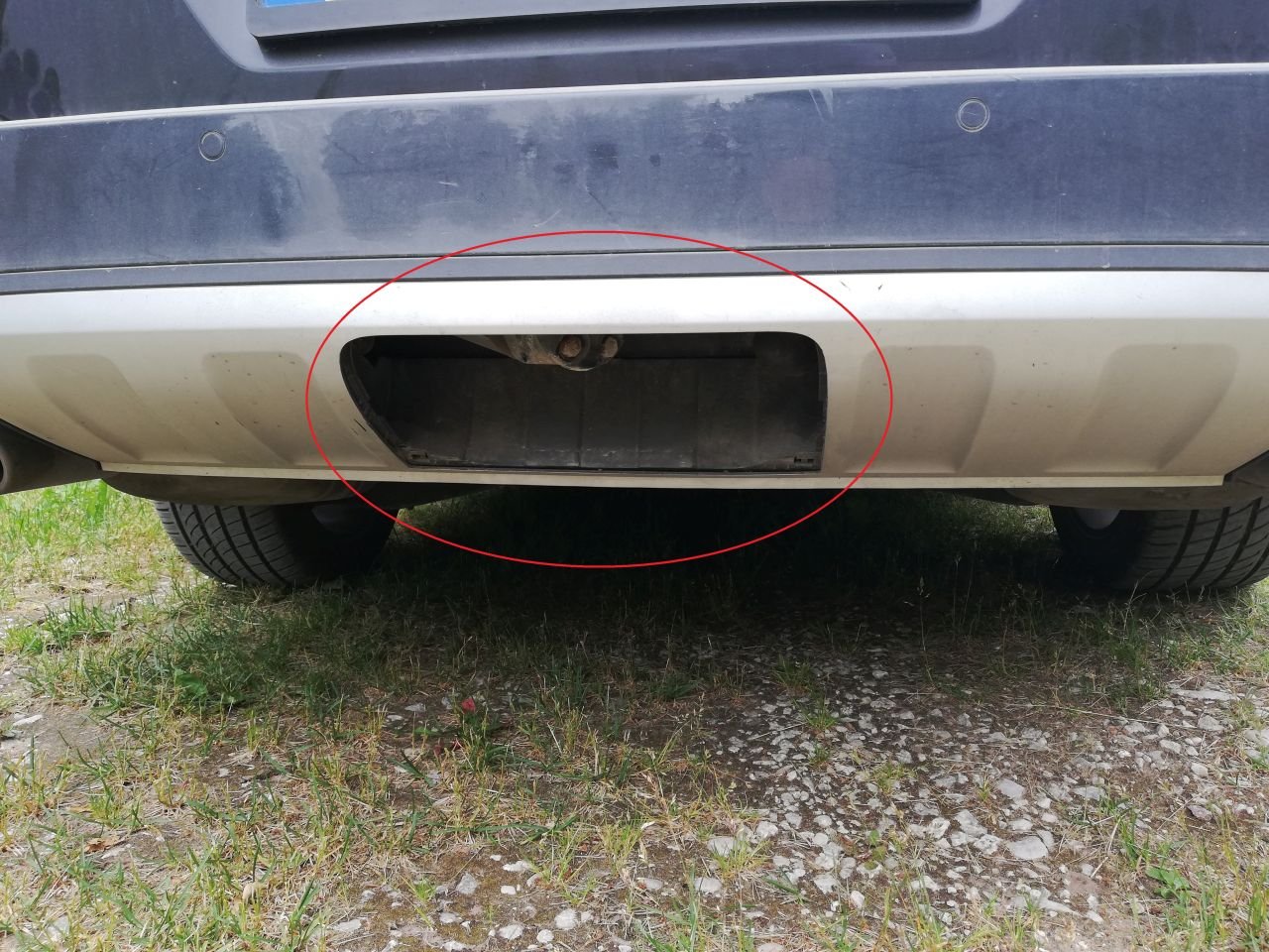

Keegi oskab B7 Alltracki kärukonksu katte tootekoodi ütleda? On teine kuhugi kaotsi läinud.
Vt pilti.

Pole ühtegi Alltracki näinud musta värvi stange alumise osaga. Tavapassatil polegi seal luuki. Seega r-line oma?

Alltrackil hõbedane aga seal omakorda sõltub summutitorude arvust.

MartenL kirjutas: 22 Juun 2019, 15:10 Pole ühtegi Alltracki näinud musta värvi stange alumise osaga. Tavapassatil polegi seal luuki. Seega r-line oma?
Ma enda R-line ostsin samuti selle puuduva luugi AAP-st, kuid pildil on küll kaheldav, kas Alltrack ikka R-line on, kui üldse tehti neid?
Aga kas mitte see ei sobi?: https://www.ebay.co.uk/itm/VW-PASSAT-B7 ... 4181187911

Jah, see Tiidu oma tundub Alltrackile kuuluvat.
Kirjutasin et eespool musta värvi koodiga 3AF807397B 041 on minu meelest R-line oma. Alltracki oma ei ole see kindlasti.

Summuti torud ühel pool:
3AF807397A U41
Summuti toru mõlemal pool:
3AF807397 U41
Mõlemad ~24€ esindusest.

ETKA ütleb, et selline variant täitsa olemas. Ühel pool torudega on tavaliselt esivedused masinad aga kõik Alltrackid on ju nelivedused :crazy:

Endal b7 alltrack 2.0 103kw ja torud ühel pool ainult. Nagu aru olen saanud siis selle mootoriga ongi nii.. võimsamatega juba mõlemal pool.

Hästi ei raali välja, mis põhjusel see keskmine kate erinev on sõltuvalt torude arvust, tervest spoilast saan veel aru.

Ei tea mis kruvidest te räägite. Forsist sain uue, võtsin pakist välja ja panin poe ees külge. Ei ole seal mingeid kruve.
Samasugune nagu lingil

Kurja, ajasin sassi neh, Tiitrel oli ju R-Line, sellel oli plast poolpöörde poldid.

Passatil olid jah need poolpöörde plast kruvid, kuid Q-l debiilsed torx kruvid.
