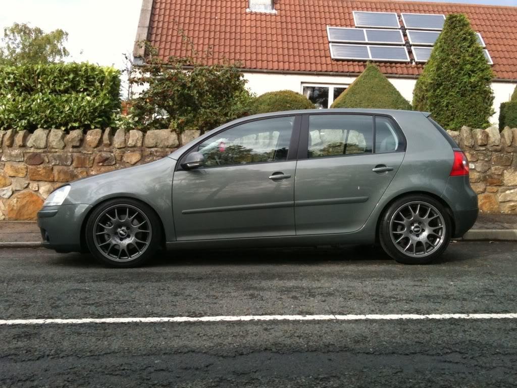

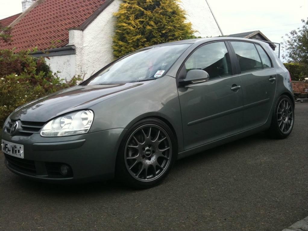

Et saada aimu siis E20-85-014-02-22 vedrudega jääb selline. Esisild madaldus ca 45-50. Tagusild 30-35.
https://www.euautoosad.ee/osad/eibach/1930487
https://www.mk5golfgti.co.uk/forum/inde ... ic=34920.0
Viimati muutis ruudolf, 15 Aug 2019, 21:33, muudetud 5 korda kokku.
