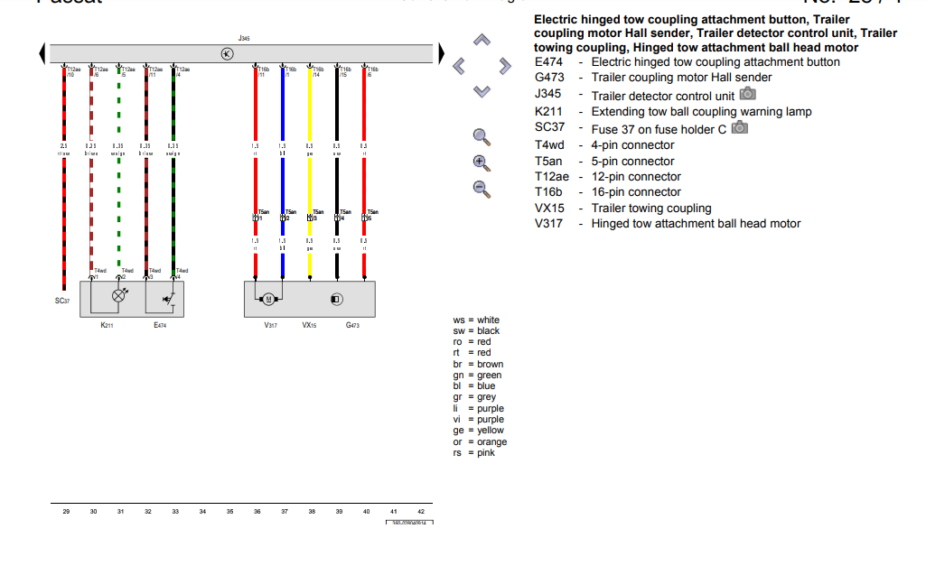

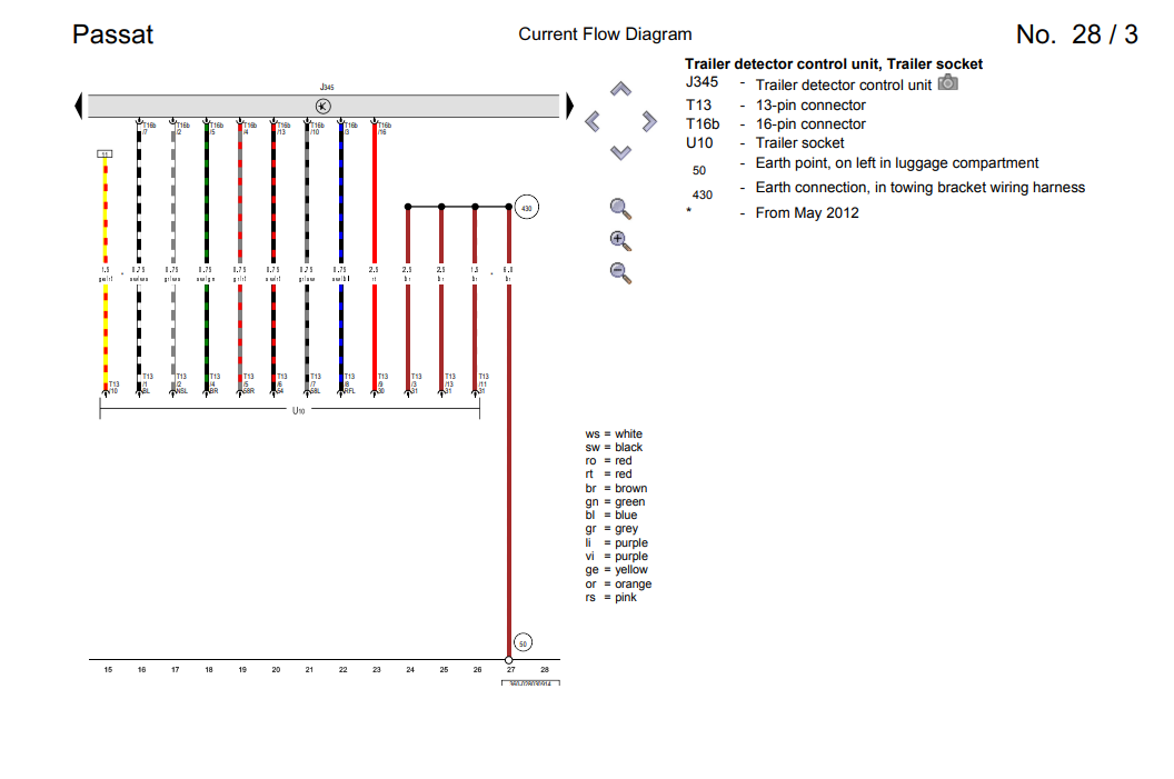

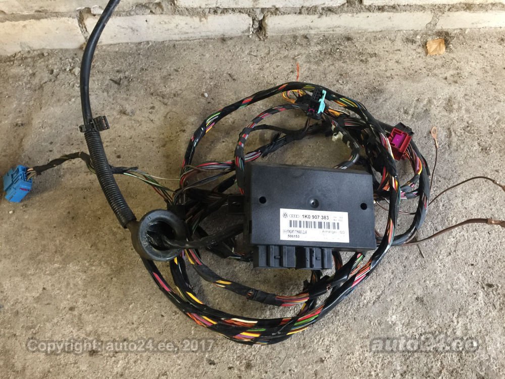

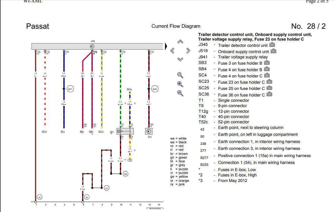

Kas keegi oskaks aidata kuida ühendada selliseid juhtmeid või on äkki mõnda joonist.

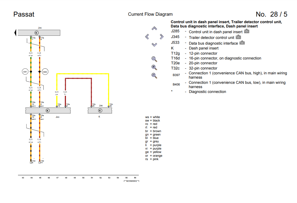

pistikud ju näha kuhu lähevad, pruunid juhtmed kere külge, punased kapoti all kaitsmekarbi alla, can juhe kuskil can liinile sillata, tiba veel nipet-näpet :D

Tundub, et see "juhtmesari" on mõnest doonorautost kogu täiega välja rebitud. Pildil vasakul olev sinine pistik läheb tagaluuki juhipoolel aga sellel kärukonksuga mingit seost ei ole. See ei tähenda, et kasutada ei kannataks aga võimalusel laseks teadjal üleliigse välja trimmida.
Peale juhtmete ühendamise tuleb ka kaablitööd teha andmaks ülejäänud autole teada, et nüüd on konks järel.
