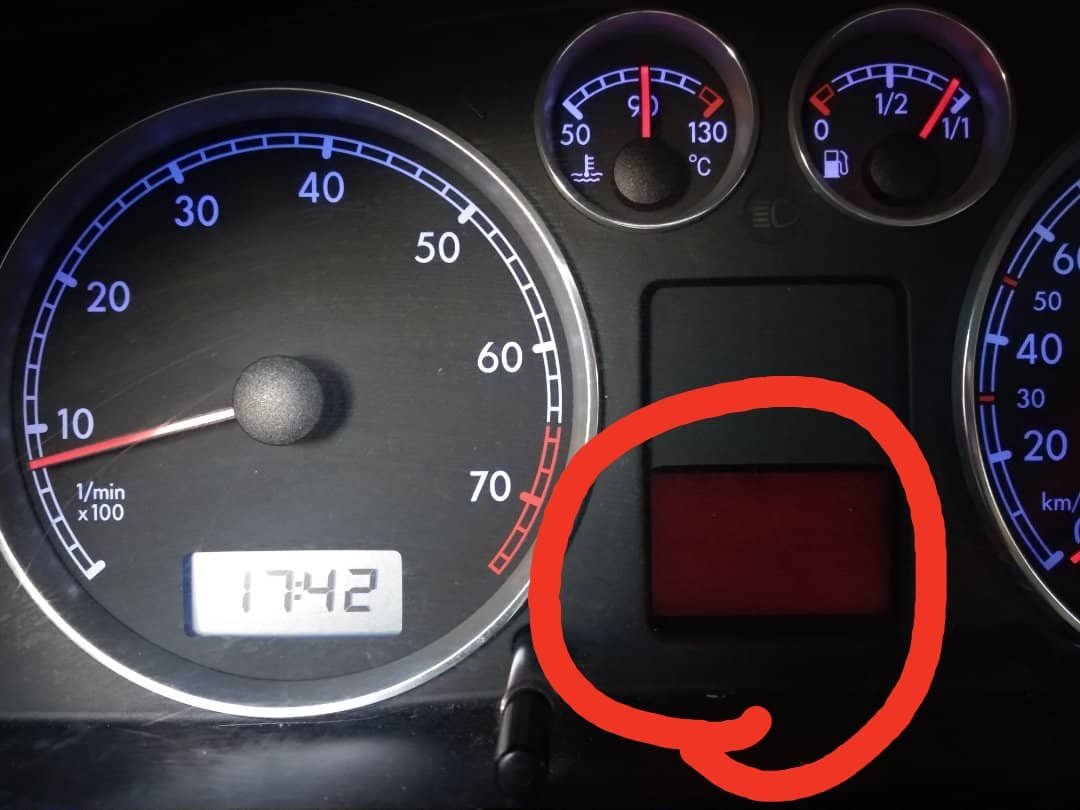

Tere,vabandan kui sellest on juttu olnud aga ei leidnud ülesse. Äkki oskab keegi nõu anda või mingit linki jagada.
NImelt kadus B5.5 Passatil kompu pilt Pilt

Arvatavasti karjub uue ekraani järgi.

Vanal golfil hakkasid soojailmaga need hàdad. Ekraan vàsind. Seal tellisin hiinast uue ja vahetasinàra. Suht keberniit oli ja teistkorda ei viitsi, veel enam et b5,5 oli ekraani lahendusi paar erinevat ja enne teada ei saa, mis vaja kui lahti teha. Astu sisse ja telli töö, kui vajalik see vàike info seal http://www.harteron.ee/

Meil foorumis ka tegelikult olemas inimene, kes vahetab.
Ise ka paar display vahetanud aga sellist asja näen küll esimest korda, et terve ekraan pime, tavaliselt ikka mõni kriips veel elab.

Äkki siiski proovida enne diagnostika teha ja siis edasi vaadata. Võibolla polegi displei ise surnud.

Auto seisis 2 päeva ja pilt jälle ees :D
