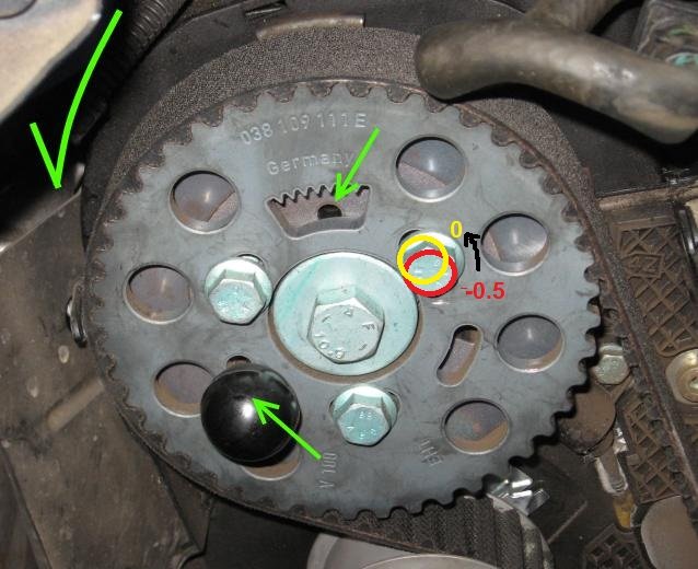

syncro angle näitab siis põhimõtteliselt nukkvõlli ajastust. Mootori otsas 3 polti, mis tuleb natukene lahti lasta ja siis ühele või teisele poole paar mm keerata (oleneb, mis näit hetkel on)

1) Mootori temp andur. Need on kahe kanaliga - üks kanal kellade jaoks, teine ECU jaoks. Kaabel taha sooja mootoriga ning vaadata, mis jahutusvedeliku temperatuuri näeb ECU (ehk auto aju).
2) Eelpool mainitud syncro angle ehk nuka ajastus - kui "süüde" paigast ära, muutub ka kütusekulu.
3) Mõni pekkis pihusti. Kütus ei kao iseenesest kusagile. Selle asemel, et pihusti pihustab korraliku homogeense kütuse pilve silindrisse, mis siis õhuga segatakse (sisselaske taktis) ja töötaktis ühtlaselt süttib, tekib hoopis ebaühtlane põlemine silindris ning see on ebaefektiivne. Sellest ka suurem kütusekulu.
Minupoolne soovitus - diagnostikaseade taha panna ja kõige kolme väärtused üle kontrollida. Injection quantity näitab nii mõndagit pihustite kohta, samamoodi jahutusvedeliku temp. ja syncro angle annavad ühesed vastused. Senikaua on kõik kristallkuulilt ennustamine.

Syncro on vist kuskil eepool, kuni 004 äkki ja 3 või 4 väärtus. Kui nüüd peast õigesti mäletan. Mootori temp peaks ka suht alguses olema.
